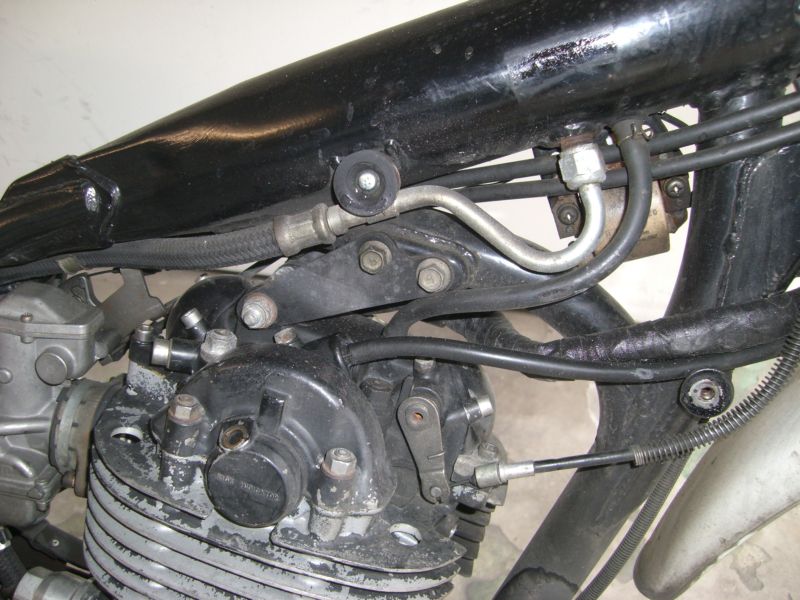

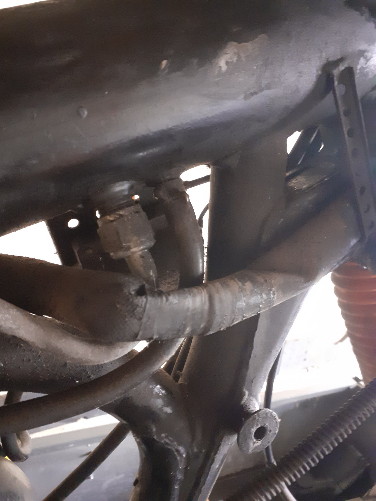

Ich bin neu hier und hoffe, jemand von Euch kann mir weiterhelfen. Mein Restaurationsprojekt, meine alte XT 500, ist bald fertig, habe jedoch beim Zusammenbau folgendes Problem:
Wo genau kommt der Kabelbaum beim Zentralrohr gelegen?
a) zwischen Ölleitung und Rahmen
b) unterhalb der Ölleitung
c) hinter dem Anschluss der Ölleitung in den Rahmen
d) vor dem Anschluss der Ölleitung in den Rahmen
und: wo wird die grosse Kabelklemme montiert?
Ich hoffe, ich habe mich verständlich ausgedrückt. Besten Dank für Eure Hilfe!

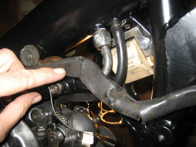

Re: Kabelbaum verlegen - Detailfrage
Beitragvon Hilde » Di Apr 05, 2016 17:08
Hallo, gerne würde ich Dir 2 Bilder schicken, sind leider zu groß.
Der Kabelbaum läuft bei meiner hinter Ölleitung und Entlüftung auf die andere Seite des Rahmens.
Da ist die obere Motorhalterung mit 2 Schrauben am Rahmen befestigt, an die vordere gehört die Schelle, darin hängt der Kabelbaum.
Gruß unbekannter weise,
Ralf

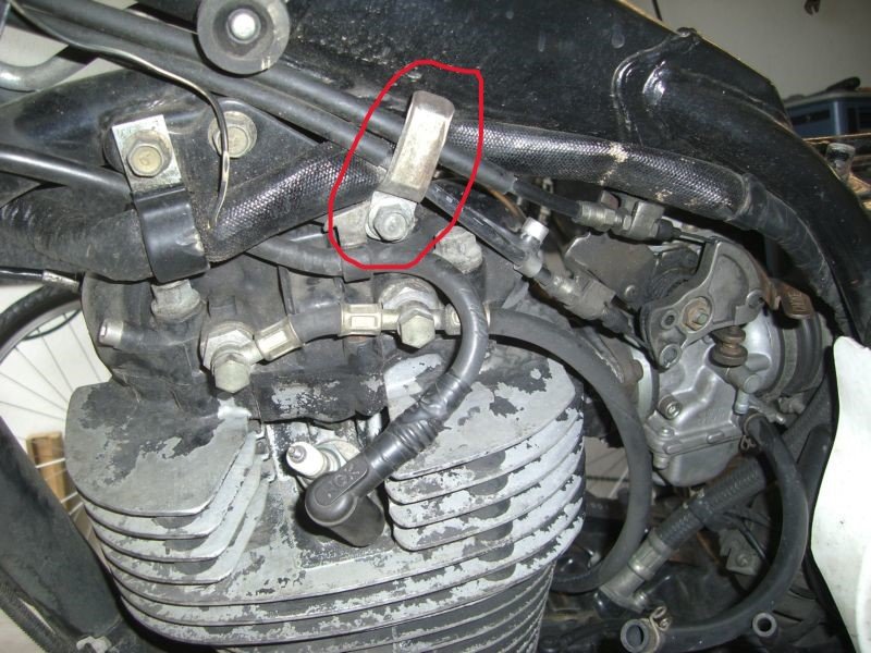

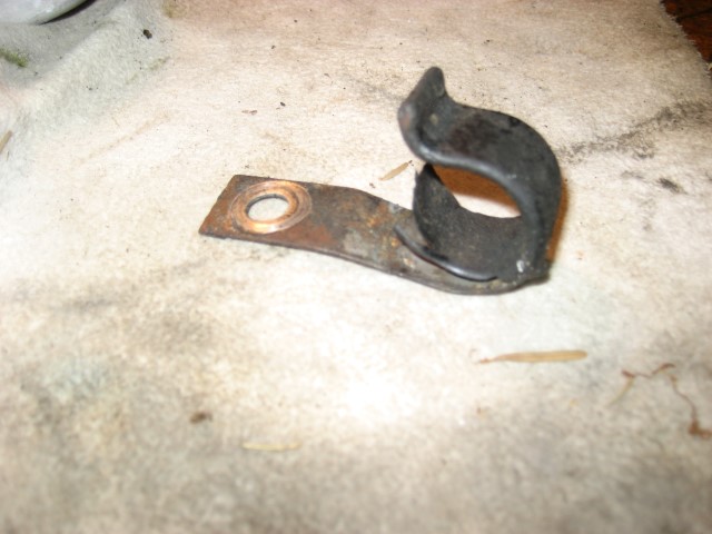

Weiß jemand welche OEM Nummer diese Kabelschelle hat bzw. wo man sie finden kann? Würde gerne so eine kaufen weil sie bei mir fehlt.
Beitragvon motorang » Fr Apr 21, 2023 16:20
Nicht auswendig,
aber hier solltest Du sie finden:
https://www.cmsnl.com/yamaha-xt500_model16847/
djinow
Beiträge: 163
Wohnort: Diepenbeek Belgien
Beitragvon djinow » Fr Apr 21, 2023 20:45
Hallo Eugen,
Der Teilenummer ist 90465-08144-00 -Clamp.
Ist leider von Yamaha nicht mehr lieferbar.
Groetjes Djinow
