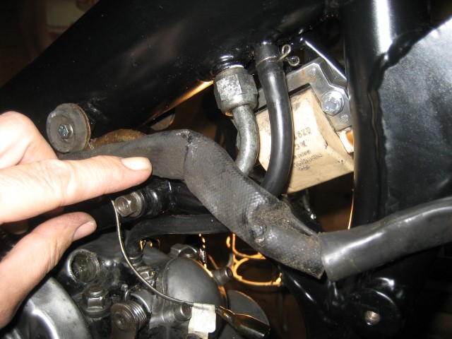

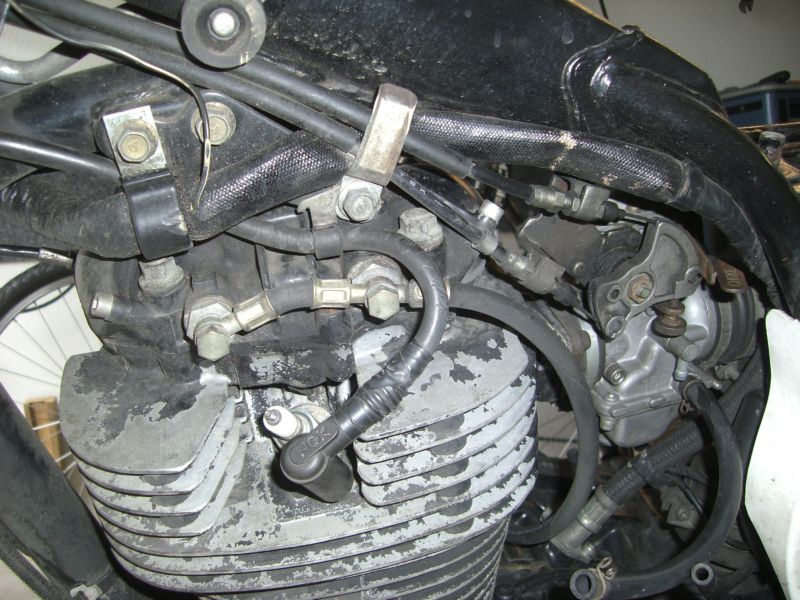

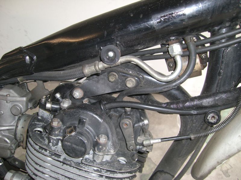

Hallo, gerne würde ich Dir 2 Bilder schicken, sind leider zu groß.
Der Kabelbaum läuft bei meiner hinter Ölleitung und Entlüftung auf die andere Seite des Rahmens.
Da ist die obere Motorhalterung mit 2 Schrauben am Rahmen befestigt, an die vordere gehört die Schelle, darin hängt der Kabelbaum.
Gruß unbekannter weise,
Ralf

Die Bilder sind raus, hoffe sie kommen durch.
Gruß, Ralf

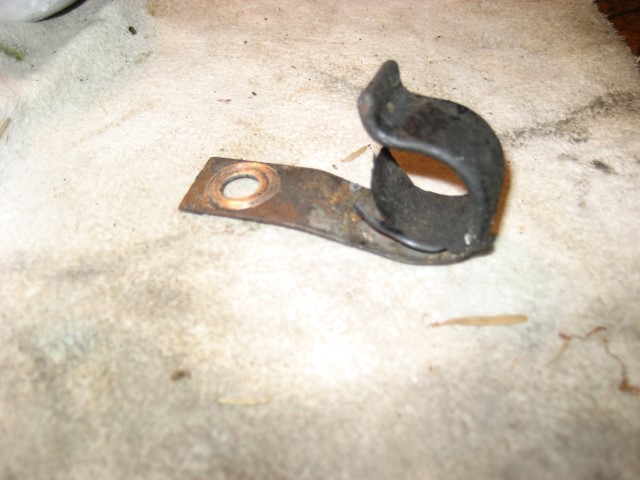

Weiß jemand welche OEM Nummer diese Kabelschelle hat bzw. wo man sie finden kann? Würde gerne so eine kaufen weil sie bei mir fehlt.

djinow
- Beiträge: 163
- Registriert: Mi Sep 15, 2004 20:38
- Wohnort: Diepenbeek Belgien
Re: Kabelbaum verlegen - Detailfrage
Hallo Eugen,
Der Teilenummer ist 90465-08144-00 -Clamp.
Ist leider von Yamaha nicht mehr lieferbar.
Groetjes Djinow
