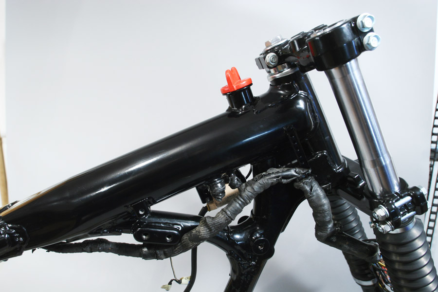

jetzt habe ich eine Frage zur Verlegung des Kabelbaums.
An welcher Seite wird der Kabelbaum am Lenkkopf vorbeigeführt?
Am Rahmen ist er auf der linken Seite in Klammern befestigt.
Gibt es da eine Zeichnung, oder noch besser Erfahrungswerte?
Danke schon für Hinweise.

moin,
der kabelbaum verläuft zwischen unterer gabelbrücke und kotflügel, schlengelt sich nach rechts und hinter der kleinen verstrebung am rahmen zwischen rahmenober- und unterteil etwa hinter der rechten befestigungen des tankes verläuft er dann zur linken seite des rahmen, wo er dann wie beschrieben durch die halteschellen geführt wird. bilder dazu gab es hier im forum auch schon, einfach mal suchen....

Hi
in Fahrtrichtung gesehen rechts hab leider kein Besseres Bild
Peter
NACHTRAG: Uuups Lippi war schneller
Peter

... hab hier auch noch was gefunden. Der Hauptkabelbaum wird wie beschrieben an der rechten Seite des Rahmenkopfes nach hinten geführt und unmittelbar hinter derm geschwungenen Rahmenrohr auf die linke Seite gelegt (also nicht dazwischen). Dort wird er dann direkt mit der großen Halteschlaufe fixiert.

ja, dank den Bildern wird das nun was. Ich habe mir das schon gedacht, dass die Zündspule falschrum montiert ist.
Auch die Grafik ist sehr hilfreich. Jetzt kann ich alles richtig verlegen. An der Karre ist aber auch an jeder Ecke was zu tun. Jetzt wollte ich noch das Öl ablassen aber es ging nicht, denn es war keins mehr im Rahmen drin. Um den Filter im Rahmen herum war nur noch Schlamm- mir schwant übles.
