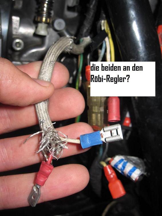

1. die beiden kabel kommen aud dem kabelbaum unter der sitzbank und werden an den röbi regler angeschlossen, stimmt´s?
2. das kabel kommt aus´m kabelbaum von der lima...geht auf masse, stimmt´s?
3. in röbis anleitung steht was von einem 4-poligen stecker...den hab ich nicht, aber diese kabel, die von OBEN aus dem Kabelbaum kommen: das gelb-weisse bleibt unbelegt. hab ich provisorisch abisoliert. dann hab ich noch gelb (war vorher zusammen mit gelb-weiss am aigner angeschlossen), weiss, die im moment noch offen sind. wohin damit?
4. aus dem unteren teil des kabelbaums, der von der lima hochführt bleiben ein gelbes und ein weisses kabel offen. was passiert mit denen???
!!! können das schon gesteckte blaue und schwarze kabel so bleiben? müssen die enden vom gelben und weissen kabel verbunden werden?

Schwarz ist Zündung, blau ist Leerlaufschalter, und kann daher so bleiben.
Entweder weiß oder gelb, von der LiMa kommend, bleiben an der Luft hängen (ich weiß grad nicht genau welcher. Ist aber erstmal auch egal, gehn tut Beides, nur bei Einem ist die Anfangsspannung niedriger-->Wicklungsanzapfung) Gelb und weiß zum Kabelbaum werden aber miteinander verbunden, und auf den gelben oder weissen, von der LiMa gelegt.
Der ganz weisse, nachträglich an die Limaspule angelötete und rausgeführte, gehört auf Masse.

Es muss der Endanschluss der LiMaSpule sein, nicht die Anzapfung. Laut Schaltplan ist also Weiß richtig, gelb bleibt hängen.
An Deiner Stelle würd ich übrigens beim nächsten LiMaMagneten abnehmen die Rausleitung des Spulenanfangs der original auf Masse lag, wieder in den Originalzustand zurücklöten.

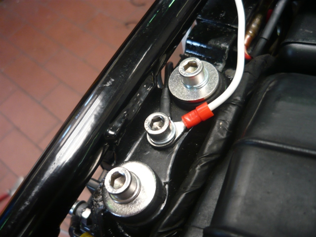

Re: Hilfe!!! beim Umbau von Aigner auf Röbi
Bild 1: Gelb/Weiß von oben, bleibt offen.
Bild 2: Massepunkt für Röbi und Blinkrelais
Bild 3: Blinkrelais.
Bild 4: Der Röbi
Bild 5: Original Kabelbaum vom Motor.
Dann viel Erfolg.
Markus
