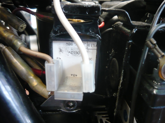

Bild 1: Gelb/Weiß von oben, bleibt offen.

Bild 2: Massepunkt für Röbi und Blinkrelais
Bild 3: Blinkrelais.
Bild 4: Der Röbi
Bild 5: Original Kabelbaum vom Motor.
Dann viel Erfolg.
Markus

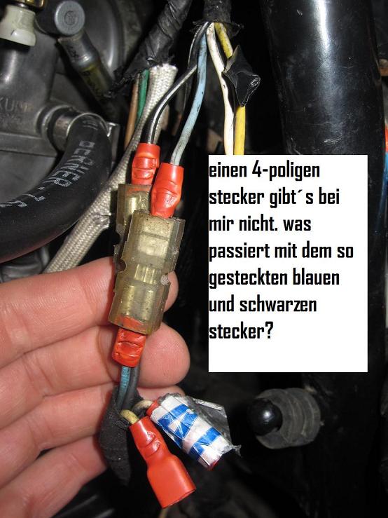

Mensch Markus,
das was ich von Deinem Bock auf den Bildern sehen kann sieht nachner sauberen Restauration aus! Bin beeindruckt!
Mein 4-poliger Stecker fehlt. Aber so wie ich das sehen, ist mir mit Deinen Bildern einiges klarer geworden, werd´s heute Abend gleich mal probieren.
Kannst Du mir sagen, woher ich sicher weiss, dass ich alles richtig gemacht habe...durch messen oder so?
Danke schonmal & Grüße
