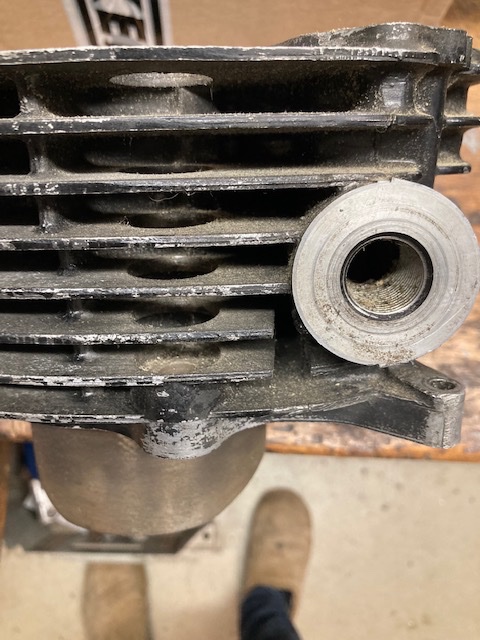

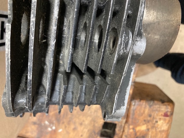

Also irgendwas ist da faul bei dir, bist du dir wirklich sicher das bei deinem Zyl. die dicken Unterlegscheiben nicht doch im Sackloch sitzen und du mit deinen neuen zusätzlichen Scheiben alles verkürzt?...das würde nämlich das zu kurze Gewinde erklären...die Maße der Bolzen die du genannt hast passen nämlich...man kann es eigentlich auch daran erkennen, daß die beiden Unterlegscheiben vorne links und hinten rechts ca 5mm tiefer liegen als die Kühlrippe in dem Bereich...die beiden anderen
Unterlegscheiben hinten links und vorne rechts sind bündig mit der Kühlrippe....wie sieht das denn bei dir aus?

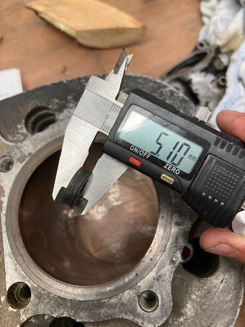

Ob da Scheiben drin sind spürt man mit nem Stabmagnet siehe Bild ganz deutlich.
Ich bekomme meine Scheiben grad nicht alle raus, deswegen die Maße mit Scheiben.
Scheibe ist 5,1mm dick. Tiefe gemessen von der Dichtfläche. Nummer 1 und Nummer 3 ca 78,5mm, Nummer 2 und 4 ca. 74,4mm.
Und nochmal Bilder zu Ralles Beschreibung mit den Kühlrippen. Alle Bilder mit Scheiben.

Ja genau, auf dem ersten Bild sieht man es ganz deutlich...
hinten links = Scheibe bündig
hinten rechts = Scheibe vertieft
