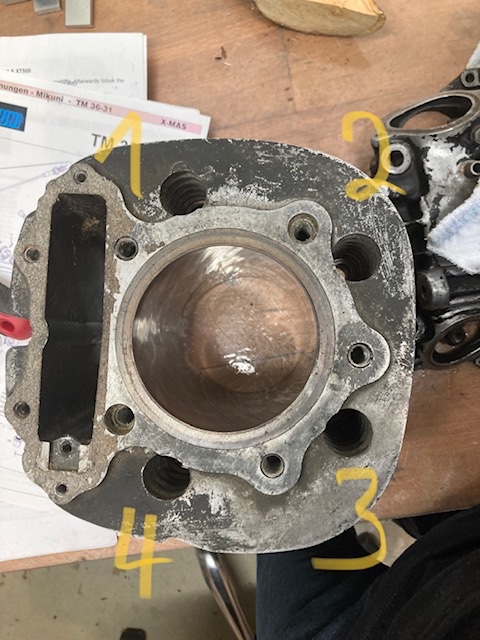

ich werde das Gefühl nicht Los das in den Buchsen wo die kürzeren Bolzen durchgehen immer noch Unterlegscheiben stecken. Meine Frage hat jemand von euch die Möglichkeit ,Zeit und die Lust mal die Bohrungstiefe von Oberkante Zylinder bis zum unteren Anschlagpunkt wenn es geht ohne die 5mm Unterlegscheiben nach zu messen .

Zu dir HiHa wie gesagt die Alumuttern sind neu orig Yamaha Ersatzteile. Mein Drehmomentschlüssel ist auch nicht so alt habe damit schon eine XT 250 zusammengebaut nie Probleme gehabt. Ich denke wenn man nur 1cm Gewinde zur Verfügung hat das hält kein Alu aus . Die Bolzengewinde sind unbeschädigt .

ich habe neue Alumuttern gekauft und eine schon vernichtet. Habe die Schnauze voll werde dünnere Aluscheiben benutzen zumindest an den beiden kürzeren Bolzen mal sehen was passiert.
Hallo Zoki,
Also irgendwas ist da faul bei dir, bist du dir wirklich sicher das bei deinem Zyl. die dicken Unterlegscheiben nicht doch im Sackloch sitzen und du mit deinen neuen zusätzlichen Scheiben alles verkürzt?...das würde nämlich das zu kurze Gewinde erklären...die Maße der Bolzen die du genannt hast passen nämlich...man kann es eigentlich auch daran erkennen, daß die beiden Unterlegscheiben vorne links und hinten rechts ca 5mm tiefer liegen als die Kühlrippe in dem Bereich...die beiden anderen
Unterlegscheiben hinten links und vorne rechts sind bündig mit der Kühlrippe....wie sieht das denn bei dir aus?

Hi Zoki,
Ob da Scheiben drin sind spürt man mit nem Stabmagnet siehe Bild ganz deutlich.
Ich bekomme meine Scheiben grad nicht alle raus, deswegen die Maße mit Scheiben.
Scheibe ist 5,1mm dick. Tiefe gemessen von der Dichtfläche. Nummer 1 und Nummer 3 ca 78,5mm, Nummer 2 und 4 ca. 74,4mm.
Und nochmal Bilder zu Ralles Beschreibung mit den Kühlrippen. Alle Bilder mit Scheiben.
Grüße Christof

Ja Ralle das ist auch mein Gefühl hier mal ein paar Bilder. Hier das Loch ohne Passhülse

Hi Christof,
Ja genau, auf dem ersten Bild sieht man es ganz deutlich...
hinten links = Scheibe bündig
hinten rechts = Scheibe vertieft

und hier ein Bild vom Loch mit Passhülse hier ist keine Unterlegscheibe von mir eingelegt aber wenn ich in das Loch gucke sieht es aus als ob noch ein Ring zu sehen ist

Hi Zoki,
Hab ich mir doch gedacht, da hast du zwei Scheiben übereinander drin, kein Wunder das dort dann 5mm Gewinde fehlen :wink:
...doch, da ist eine drin :wink:

ja Super Problem gelöst ich danke euch.

Jo
Die originalen Beilagscheiben sitzen in einer Einsenkung. Wenn die drin sind schaut es aus als wäre der Zylinder an der Stelle plan. Und dann denkt man sich da fehlt eine und packt eine zu viel drauf ...
