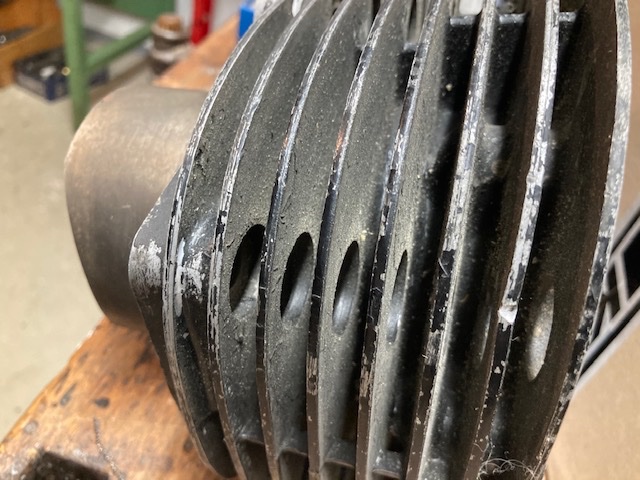

Und nochmal Bilder zu Ralles Beschreibung mit den Kühlrippen. Alle Bilder mit Scheiben.
Grüße Christof

Ja Ralle das ist auch mein Gefühl hier mal ein paar Bilder. Hier das Loch ohne Passhülse

Beitragvon Ralle » So Aug 27, 2023 20:22
Hi Christof,
Ja genau, auf dem ersten Bild sieht man es ganz deutlich...
hinten links = Scheibe bündig
hinten rechts = Scheibe vertieft
