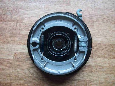

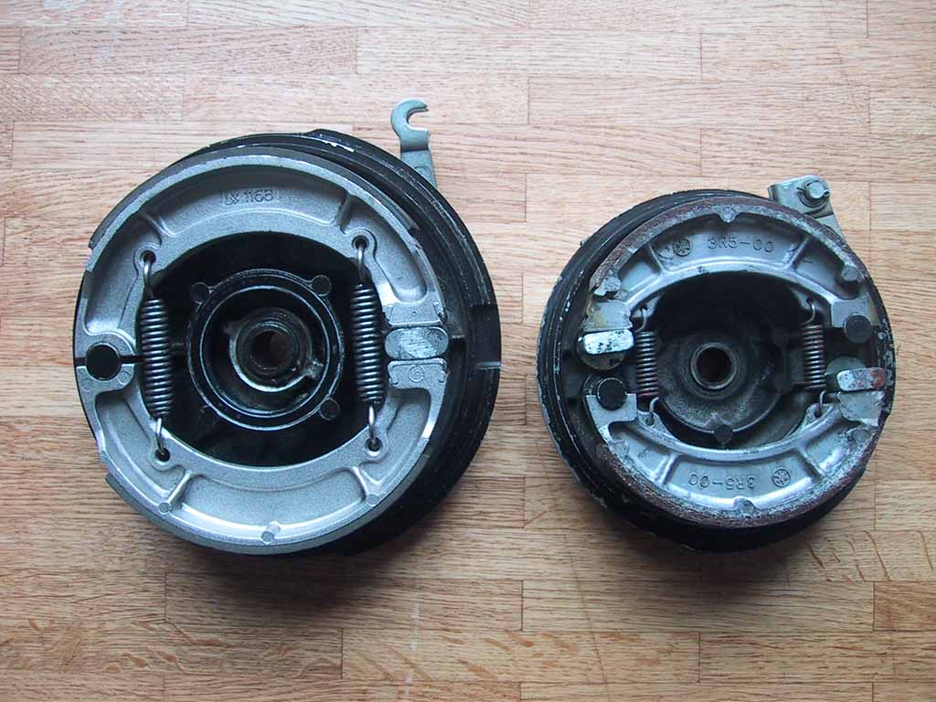

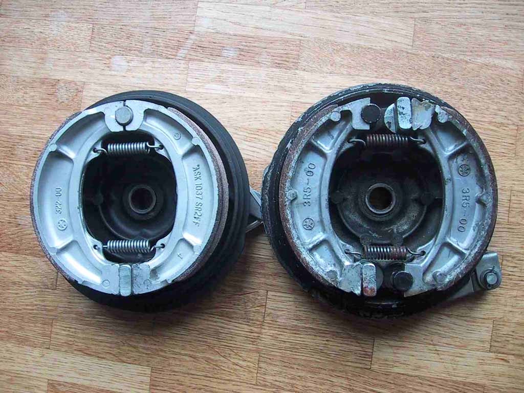

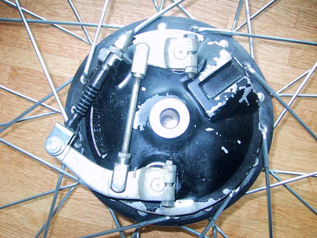

Wie wär`s mit einer Duplex-Bremse der frühen YZ-Modelle ? Sehr schöne Technik mit besserer Bremsleistung trotz kleinerer Bremsnabe. Beide Bremsbeläge werden gleichzeitig über zwei Bremsnocken parallel bewegt. Passt in die TT 500 Vorderradnabe. Ist aber kein plug&play-Teil und muss zum Bremsanker hin etwas abgedreht werden.Ich bin mit der Leistung der Trommelbremse vorne irgendwie nicht so zufrieden.
Mir gefällt`s, hab mir für Geländesportveranstaltungen einen zweiten Rädersatz gebaut, vorne mit so einer Duplex-Bremse.
Schöne Grüße, Pitt

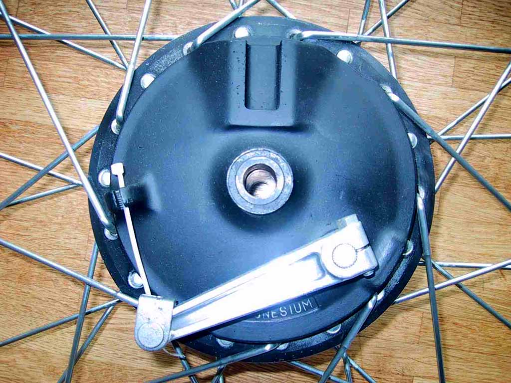

Habe mehrfach versucht JPG-Bilder einzustellen, was mir nicht gelungen ist, woran liegt das ? Kann mir jemand helfen ?Anbei ein paar Bilder zum Vergleich: TT500 vs yz465 vs xt500

Duplex mit Ø 130 mm ist bezüglich Wärmeableitung womöglich nicht so gut wie Simplex Ø 160 mm...

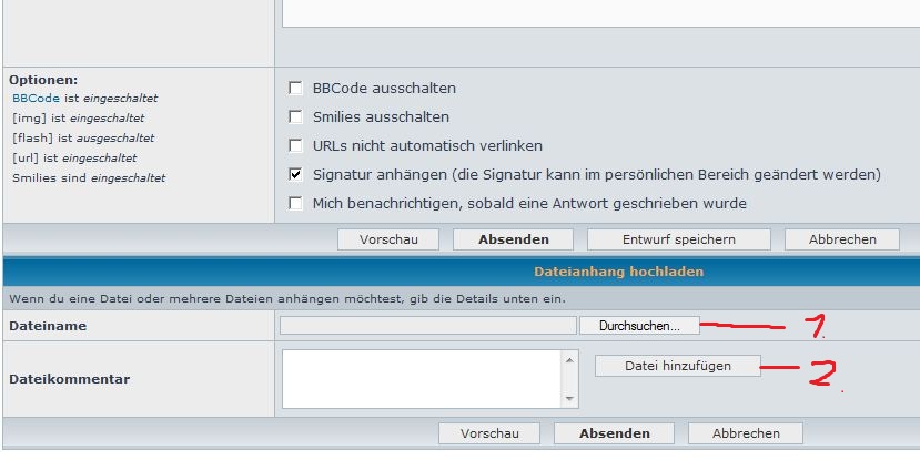

und dann noch den Button "Im Beitrag anzeigen" drückenHabe mehrfach versucht JPG-Bilder einzustellen, was mir nicht gelungen ist, woran liegt das ? Kann mir jemand helfen ?Anbei ein paar Bilder zum Vergleich: TT500 vs yz465 vs xt500
xt500
dann lass mal sehen.
gruß Peter

Die Pixelanzahl war zu hoch ! Danke, Peter !Anbei ein paar Bilder zum Vergleich: TT500 vs yz465 vs xt500
xt500

hmm schöne Bilder , stellt sich die Frage:
was ist besser.........
kleine Trommel duplex oder größere Trommel simplex...............
