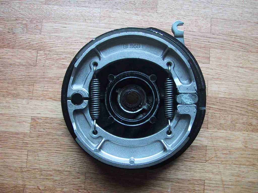

Ich bin mit der Leistung der Trommelbremse vorne irgendwie nicht so zufrieden.
Wie wär`s mit einer Duplex-Bremse der frühen YZ-Modelle ? Sehr schöne Technik mit besserer Bremsleistung trotz kleinerer Bremsnabe. Beide Bremsbeläge werden gleichzeitig über zwei Bremsnocken parallel bewegt. Passt in die TT 500 Vorderradnabe. Ist aber kein plug&play-Teil und muss zum Bremsanker hin etwas abgedreht werden.
Mir gefällt`s, hab mir für Geländesportveranstaltungen einen zweiten Rädersatz gebaut, vorne mit so einer Duplex-Bremse.

Beitragvon tr6pitt » Fr Mai 14, 2010 20:47
Anbei ein paar Bilder zum Vergleich: TT500 vs yz465 vs xt500

tr6pitt
Beiträge: 154
Registriert: Mi Jul 23, 2008 21:02
Re: Wohl nicht zum 1. Mal: BREMSE
Beitragvon tr6pitt » Sa Mai 15, 2010 7:55
xt500
dann lass mal sehen.
Die Pixelanzahl war zu hoch ! Danke, Peter !
YZ465 Duplex-Bremse
TT 500 Simplex-Bremse
TT500 Simplex
vs
YZ465 Duplex
XT500 Simplex innen
XT500 Simplex
vs
YZ465 Duplex
