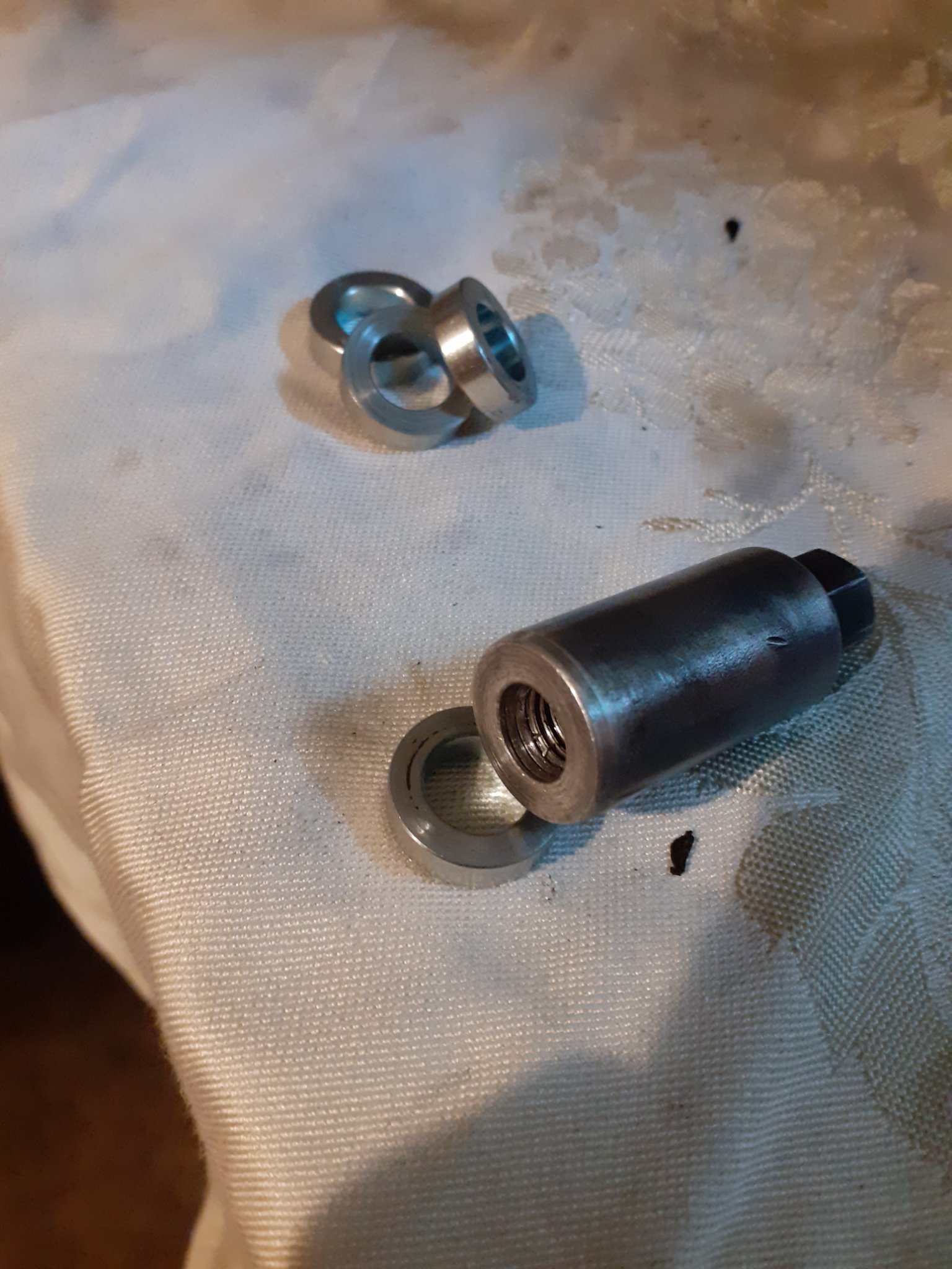

Spannschraube / Steuerkette richtig einbauen
Beitragvon Zoki » Sa Nov 16, 2024 15:31
erst mal danke Mambu. Eine weitere frage zum Steuerkettenspanner. Die Pufferscheibe zwischen Feder und Stellschraube ist die so richtigrum eingebaut wie auf dem Bild zu sehen ?
