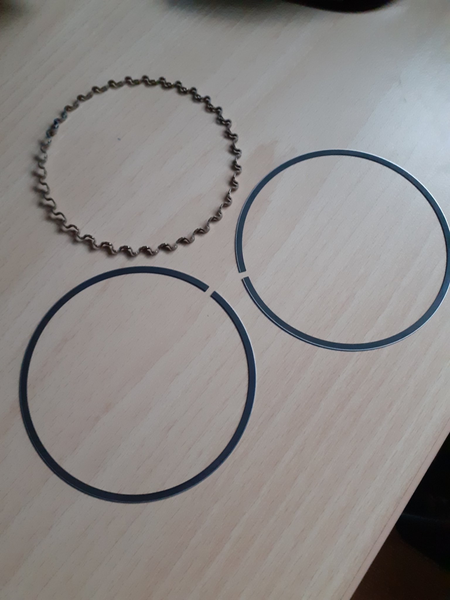

ich bin es mal wieder . Heute habe ich mein neuen Kolben mit Ringe bekommen habe auch eine Anleitung dazu soweit ok . Aber jetzt meine frage zu den 3 Ölabstreifringen gibt es bei dem oberen und unteren Ring auch wie den beiden oberen Ringen 1 und 2 ein oben und unten ? Ich hoffe Ihr könnt mir folgen . Laut Anleitung hat der 1Ring oben und 2 Ring oben eine Nummer diese soll nach oben montiert werden von den drei Ölabstreifringen ist nicht's besonderes beschrieben klar ist ein Ring unten in der Mitte der gewellte und wieder ein Ring oben also Sandwich mäßig. Aber wie gesagt haben die beiden Ringe oberhalb und unterhalb des gewellten Ringes eine Ober und Unterseite ? Und dann noch ne frage die Stoßabstände an den beiden Ölbastreifringen ist bedeutend kleiner als bei den Oberen zwei ringen muß man die Messen und bearbeiten ? alles orig Yamaha Ersatzteile laut Liste für 2 Übermaß.

Erst den Wellring einlegen, dass die Enden NICHT überlappen, dann die Rails einringeln, erst den Unteren, dann den Oberen. Es gbt kein oben/unten.

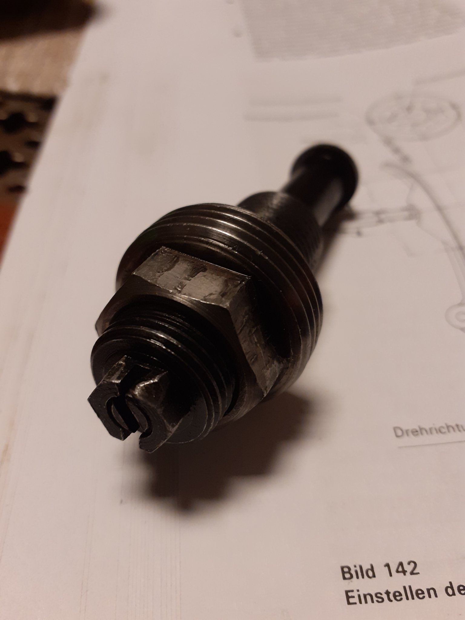

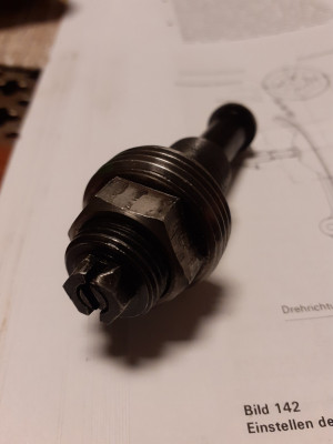

Ich habe noch eine frage zu einem anderen Thema: Steuerkettenspanner ?
Mir ist die funktionsweise nicht ganz schlüssig. Der Der Stößel soll doch mit der Einstellschraube bündig sein siehe Bild
Zoki
Beiträge: 279
Re: Kolbenringe / Steuerkettenspanner

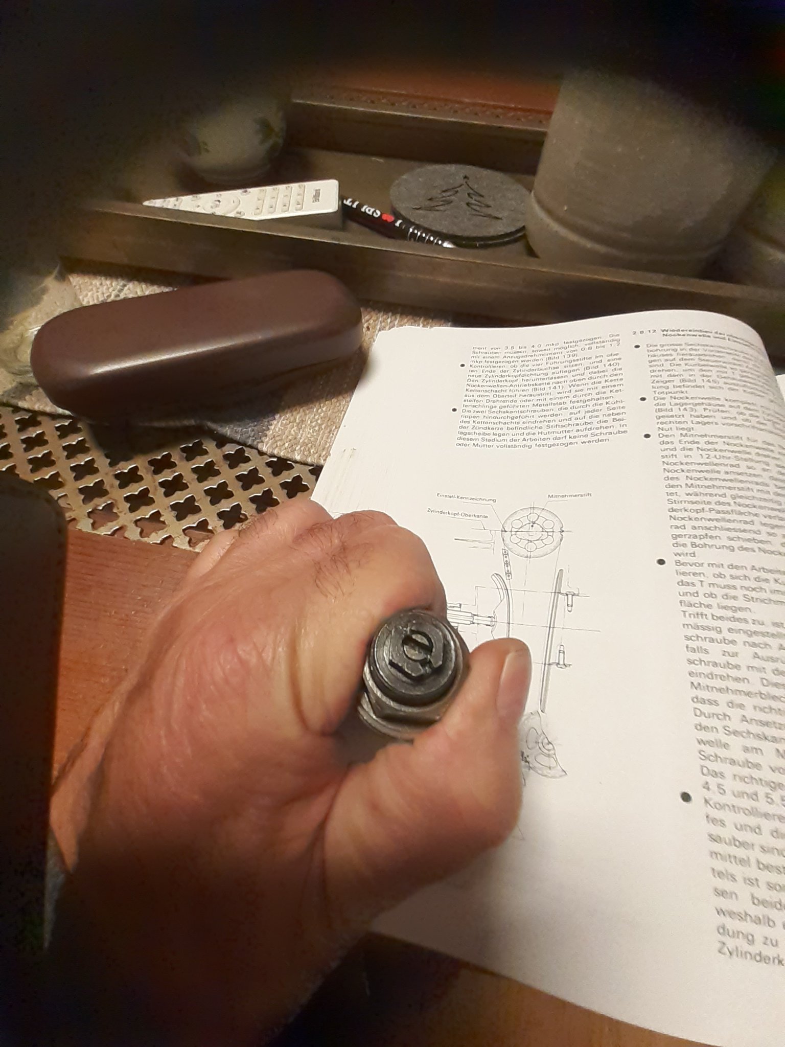

Beitragvon Zoki » Mo Nov 04, 2024 19:49
jetzt ist aber der Stößel ( innen ) mit der Stellschraube zusammengestoßen hat also in Richtung Einstellmutter kein Spiel mehr. Im Bild jetzt ohne Feder gezeigt diese wäre in dieser Position jetzt ganz zusammengedrückt. zweite Bild Einstellschrauben Bündig

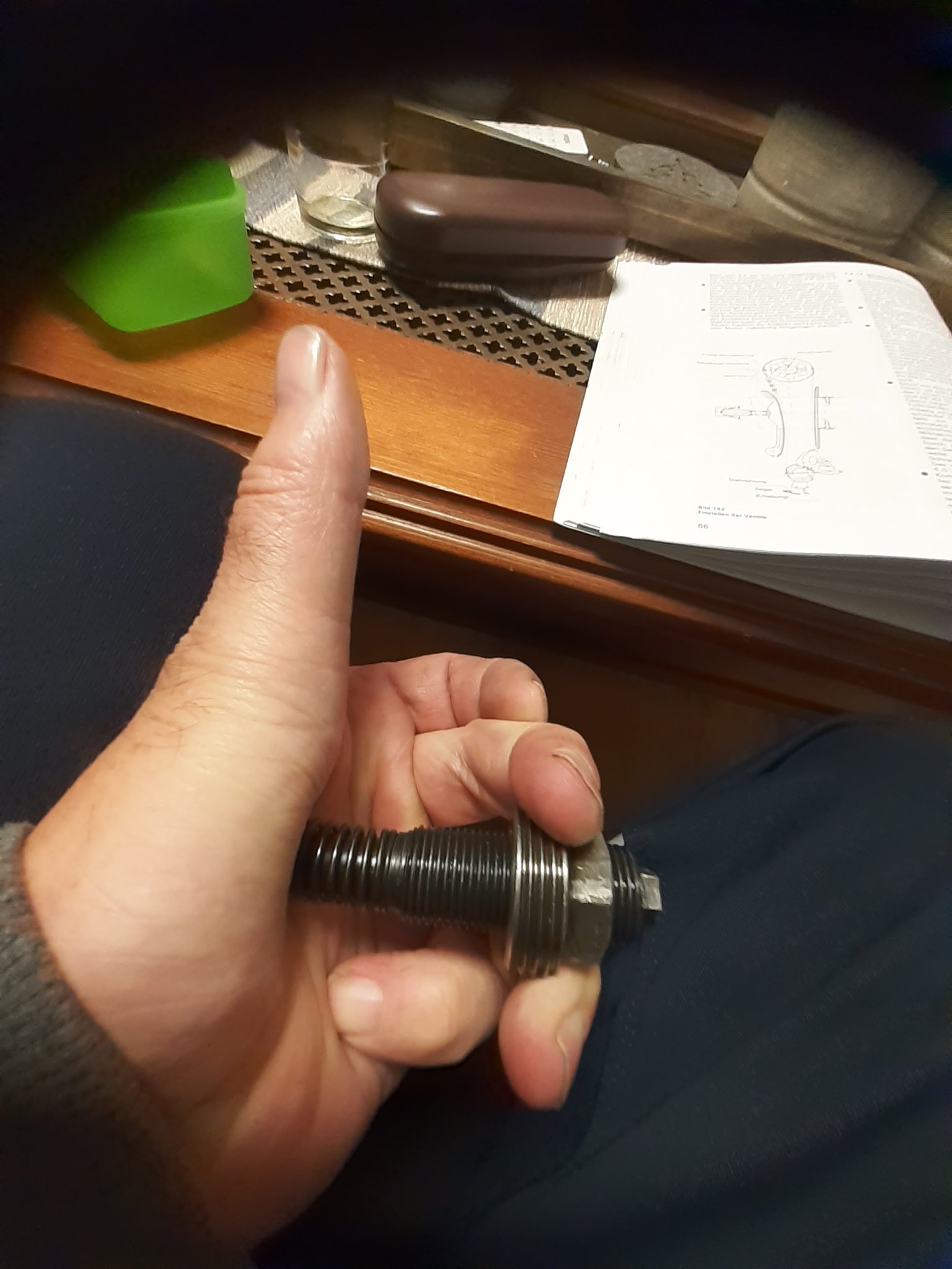

Beitragvon Zoki » Mo Nov 04, 2024 19:51
ok jetzt hier im Bild doch mit Feder zu sehen. Jetzt kann er nur noch in Richtung Gleitschiene federn ist das aber nicht zu viel druck auf der Schiene ?

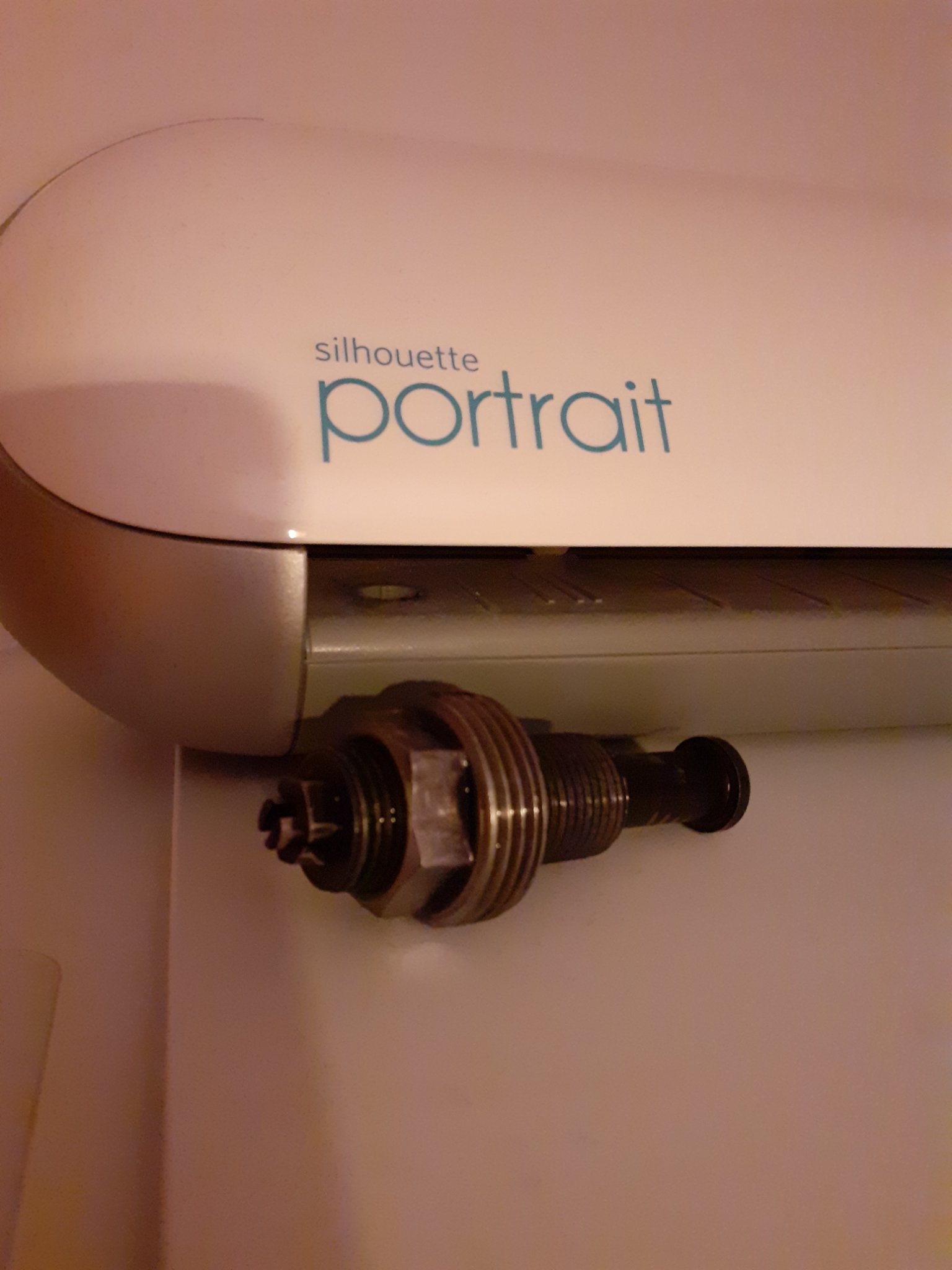

Beitragvon Zoki » Mo Nov 04, 2024 20:16
Durch die Gummischeibe zwischen Stößel und Einstellschraube geht der Stößel nur bündig mit der Einstellschraube bei meiner alten XT 250 meine ich ging der Stößel auch weiter durch die Einstellschraube raus so ungefähr wie in diesen Bild zu sehen

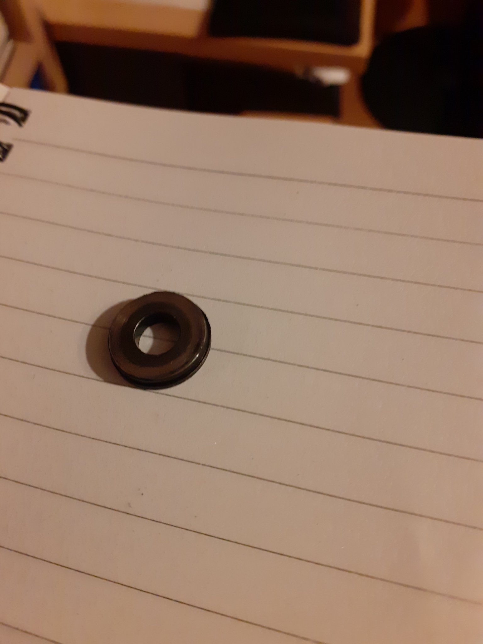

meine frage ist das alles so richtig und muß die volle Federspannung auf der Gleitschiene drücken ? Ja noch etwas in der der Bucheli Skizze ist die Scheibe zwischen Stößel und einstellschraube als Gummischeibe bezeichnet meine ist mehr aus Metall orig. ??
Beiträge: 2645
Re: Kolbenringe richtig montieren ?
Beitragvon Mambu » Di Nov 05, 2024 7:11
Ja, das hat alles seine Richtigkeit. Die Kette soll so wenig wie möglich schwingen damit die Steuerzeiten so sind, wie es die Nockenwelle vorgibt. Die Feder ist "nur" zum Ausgleich des Verschleißes während des Service-Intervalls.
Die Scheibe ist quasi ein Sandwich Stahl-Gummi-Stahl und wirkt geräuschdämpfend.
