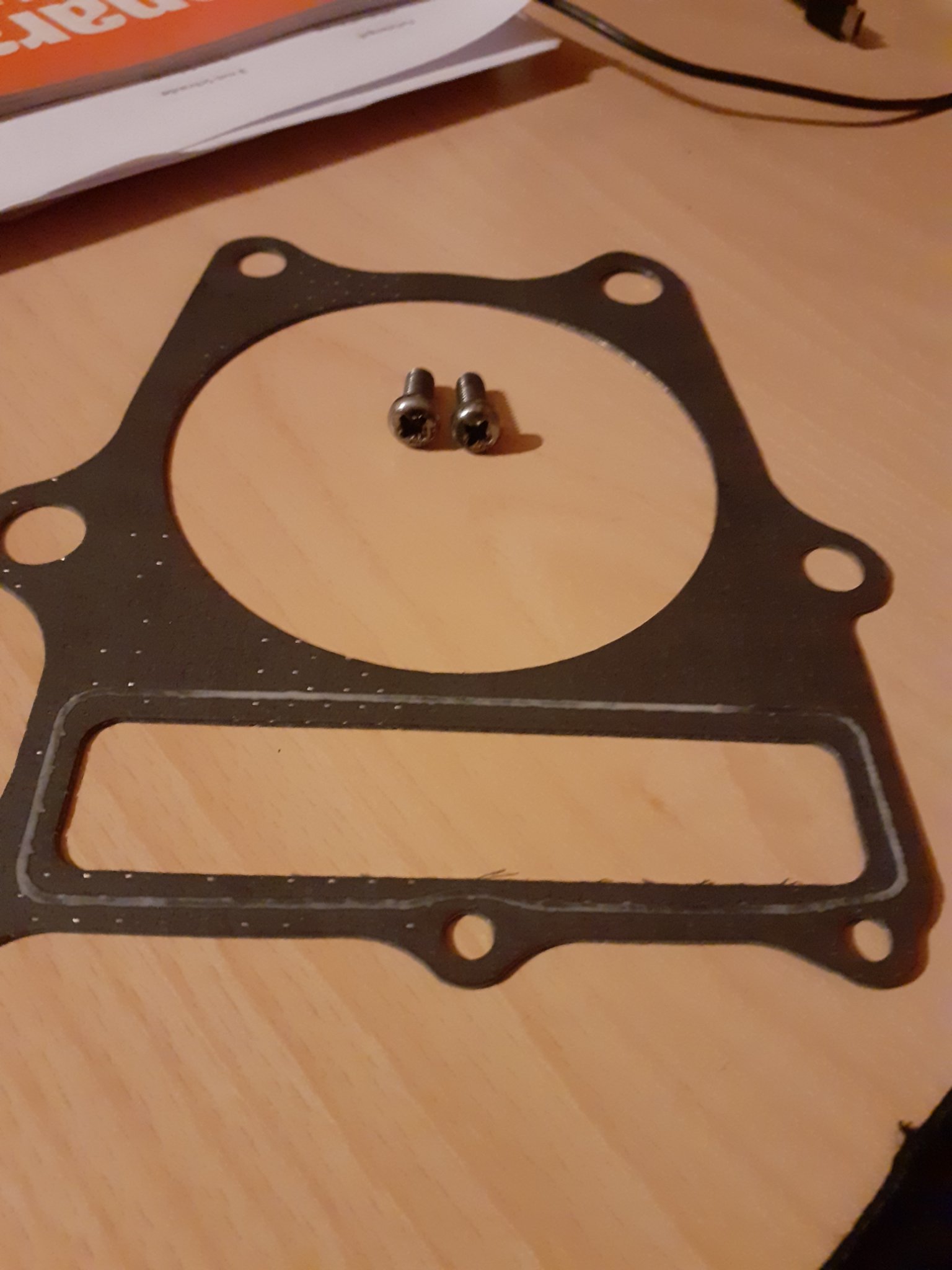

ich habe mal wieder eine frage b.z.w. zwei erstens die Zylinderfußdichtung siehe Bild wie rum wird sie aufgelegt ? mit der Zusatzdichtung um den Kettenschacht herum nach oben oder nach unten ?Und dann noch die zwei Kreuzschlitzschrauben in der Mitte der Dichtung zu sehen. Die sind von der Steuerkettenschiene kann ich die durch Inbus oder Sechskant schrauben ersetzen spricht Irgendetwas dagegen ?

Hast Du die Dichtung überhaupt mal zum ausprobieren auf den Motorblock aufgelegt?
Dann wäre dier aufgefallen, dass die Passhülsen und die Schraubenlöcher nur eine Richtung erlauben!

nein habe ich nicht , aber
wo du es jetzt sagst macht es Sinn. Sorry für die Frage .
Da spricht nichts dagegen, andere Schrauben zu verwenden. Bei mir sind da Sechskantschrauben verbaut, ich meine das ist Original so gewesen.

Je nach dem, kann es mit Standard-Innensechskant DIN 912 knapp werden mit den Aussparungen für den Schraubenkopf im Zylinderkopf bzw. Motorblock. Mit Sechskant oder flachen Innensechskantschrauben DIN 7984 bist Du in jedem Fall sicher.

Original waren da Kreuzschlitzschrauben drin.
Mambus Vorschläge passen jedenfalls.

ok super, vielen Dank.
