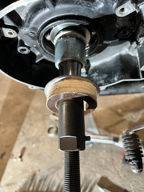

Jetzt warte ich noch auf den Simmering und in die Einschlagbüchse muss noch ein Loch, dass die über die KW passt.

Beitragvon XT-ZRX » Mi Nov 01, 2023 18:19
Jetzt hoffe ich mal, es wird dicht.
Beiträge: 2500
Re: Motor undicht
Beitragvon Mambu » Mi Nov 01, 2023 19:31
...sieht gut aus... :wink: :top:
Beiträge: 6468
Re: Motor undicht
Beitragvon Hiha » Mi Nov 01, 2023 19:40
:bindafür: Jo, find ich auch.
