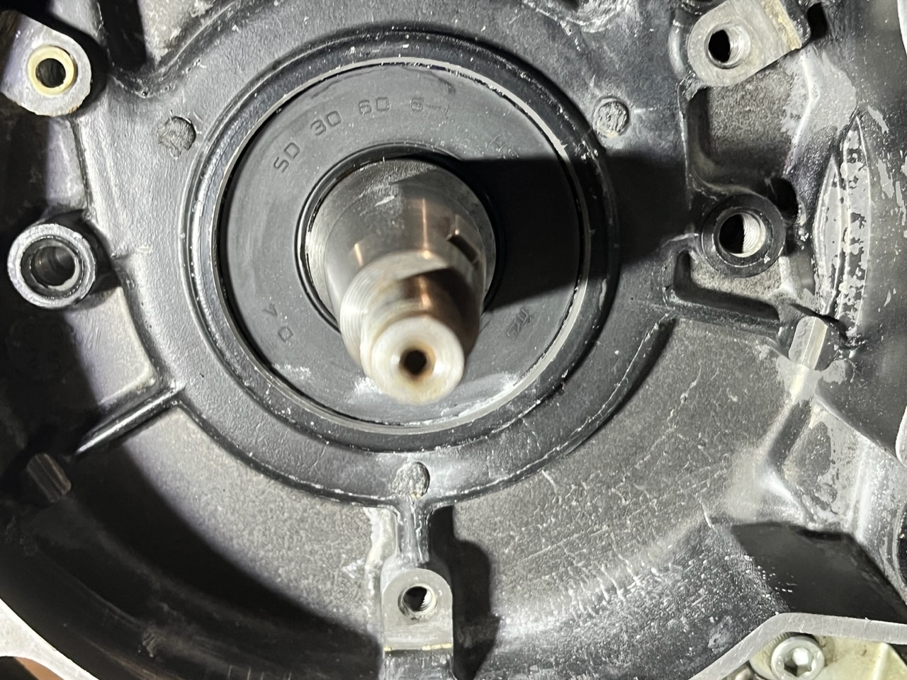

Bei meiner XT ist der Motor an der Lichtmaschinenseite undicht.
Es sieht nicht so aus, als wäre der Simmering direkt am Kurbelwellenstumpf undicht.
Das Öl scheint eher am Simmering Sitz im Gehäuse undicht zu sein, dort sieht man Öl.
Hat das schonmal jemand gehabt? Der Simmering ist ja außen gummiert und sollte dort dicht sein und Verschleiß hat der ja an der Stelle nicht.
Einen Haarriss sehe ich auch nicht, ich habe das Gehäuse mit Bremsenreiniger sauber gemacht und es bleibt trocken, bei einem Haarriss im Gehäuse müsste die Stelle dann ja wieder ölfeucht werden.

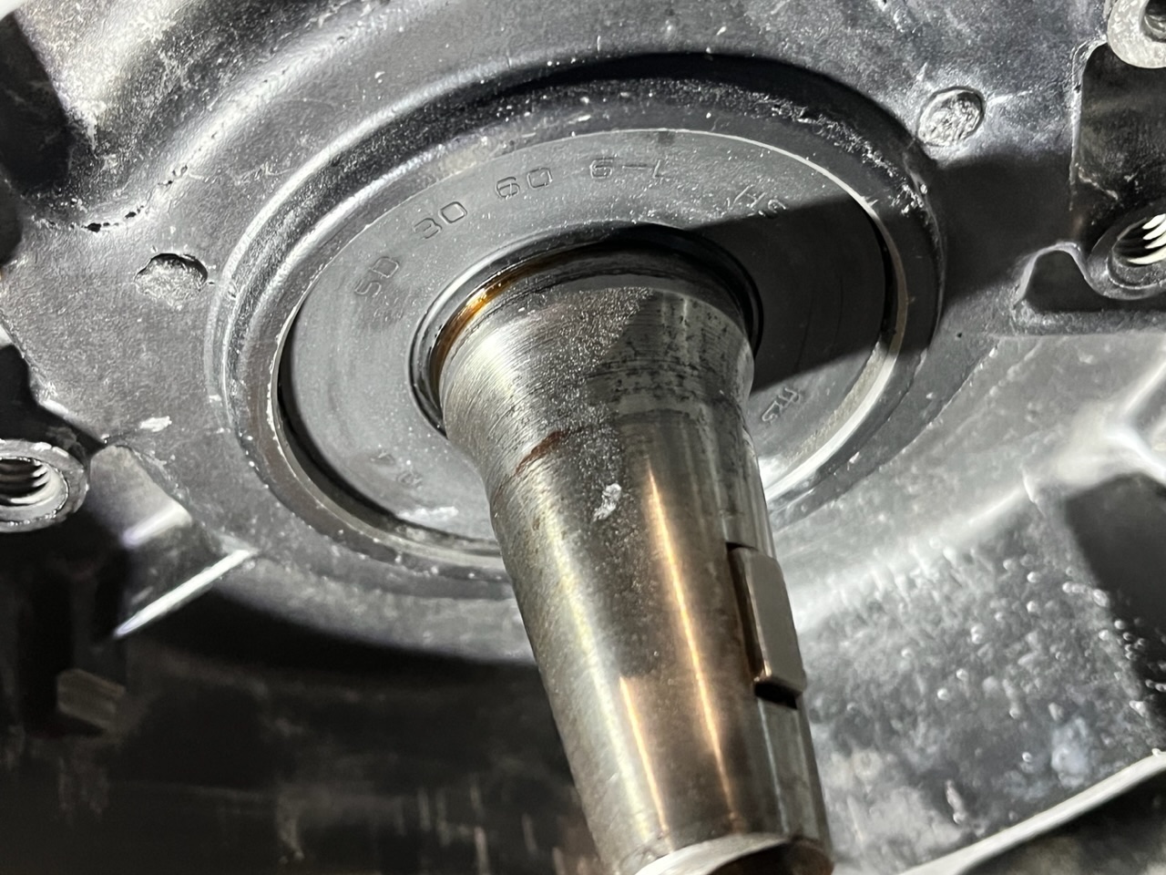

Den Simmering habe ich getauscht, heute mal wieder ein halbes Schnapsglas voll Öl im Limadeckel gefunden. Ca. 2000-3000km nach dem Wechsel.
An der Welle am Simmeringe ist es jedenfalls feucht, also denke ich, der Simmering ist undicht. Es sieht aber nicht so aus, dass Öl herumgeschleudert wird.

Der Simmering ist aus einem Dichtsatz und schwarz, FPM scheint von der Farbe her braun zu sein, wenn ich mir die Angebote im Internet anschaue.

...die Farbe sagt grundsätzlich nichts über den Werkstoff aus. Das kann je nach Hersteller variieren. Freudenberg hat z.B. blau für NBR und braun für FKM, aber andere färben alles schwarz.
Mit den gängigen RWDRs aus den Dichtsätzen hatte ich noch nie Sorgen.
Ist die Lauffläche auf der KW i.O.?
Im Zweifelsfall raus mit dem Teil und nachschauen...

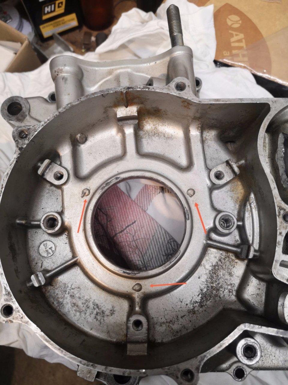

Kanns sein dass das Öl aus einem dieser drei markierten Punkte kommt?

@HiHa,
die Stellen hatte ich auch schon in Verdacht, aber die bleiben nach der Reinigung mit Bremsenreiniger und einpinseln mit Talkumpuder trocken.
Um die Kurbelwelle am Simmering zeigt sich wieder ÖL.
Für mich ist es nur nicht zu erkennen, ob der aus NBR oder FPM ist.
BTW, ist eigentlich 30x60x6 oder 30x60x7 der richtige Simmering?
Beides wird für die XT angeboten.

die KW ist augenscheinlich glatt, da hatte ich schon beim Wechsel drauf geachtet.
