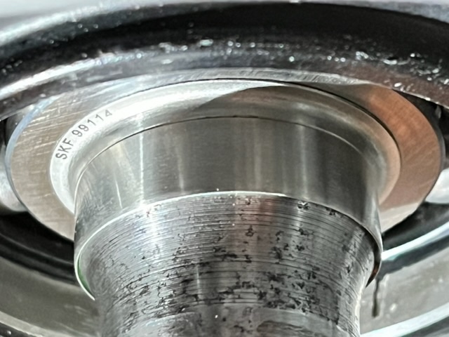

Ich denke mal, dass der Hersteller der Dichtsätze schon den richtigen Werkstoff ausgewählt hat. An der Stelle kommt eigentlich nur FKM (FPM), oder eventuell noch HNBR in Betracht. NBR würde zu schnell altern.
Was mir auffällt ist, dass der Dichtring recht weit drin sitzt. Die Staublippe sieht zumindest auf den Fotos recht komisch aus, vielleicht täuscht das auch.
Wenn es das Öl im Stand so rausdrückt, wie es auf den Fotos den Anschein macht, muss dahinter das Öl stehen, ... wie schon gesagt, wäre das dann "normal".

Der Dichtring ist mir zu tief drin.
Aussenbündig sollte er sein.
Nachschauen, ob Riefen am Dichtringsitz vorhanden sind...

Moin, auf dem Bild meine ich zu erkennen, dass der KW-Stumpf im ursprünglichen Siri-Bereich riefig ist. Das könnte der Grund dafür sein, dass die Kollegen, deren Name nicht genannt werden soll, den Siri tiefer ins Gehäuse gesetzt haben.
Re: Motor undicht
Beitragvon motorang » Di Okt 24, 2023 10:40
Da scheint jedenfalls eine ziemlich tiefe Rille drin zu sein, kann sein dass der neue Wellendichtring beim Durchschieben beschädigt wurde. Stumpf gut fetten oder den Bereich mit Klebeband abdecken beim Zusammenbau.

Den Simmering hab ich selbst weiter rein gesetzt, damit der nicht auf der alten Rille läuft. Klebeband hatte ich um die KW gemacht.
Ich versuche es nochmal mit nem neuen Simmering aus FPM.

...da würde ich aufpassen und den RWDR nicht zu weit reinpressen. Auf Anschlag reingepresst ist es möglich, dass die Dichtlippe innen am Innenring des Lagers schleift. Dies kann die Dichtlippe in eine ungewollte Position drücken, aber vor allem erzeugt das zusätzliche unerwünschte Wärme an der Dichtlippe...Frühausfall vorprogrammiert!

Ich habe den Simmering im Frühjahr im Zwielicht und auf dem Seitenständer getauscht, jetzt, bei gutem Licht und vernünftig aufgebockt sehe ich, es sind etliche „Narben auf der Kurbelwelle. Kann so nicht dicht werden.
Das mit der Reparaturhülse liest sich interessant, da mach ich mich mal schlau.
...jepp, das wäre dann im diesem Fall die Methode der Wahl... :ja: :

Jetzt warte ich noch auf den Simmering und in die Einschlagbüchse muss noch ein Loch, dass die über die KW passt.

Jetzt hoffe ich mal, es wird dicht.
Beiträge: 2571
Re: Motor undicht
Beitragvon Mambu » Mi Nov 01, 2023 19:31
...sieht gut aus... :wink: :top:
