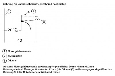

hier noch die Skizze mit den notierten Maßen für die Bohrung im Lagerzapfen. Maschinenreibahle 9H7 geht auch.

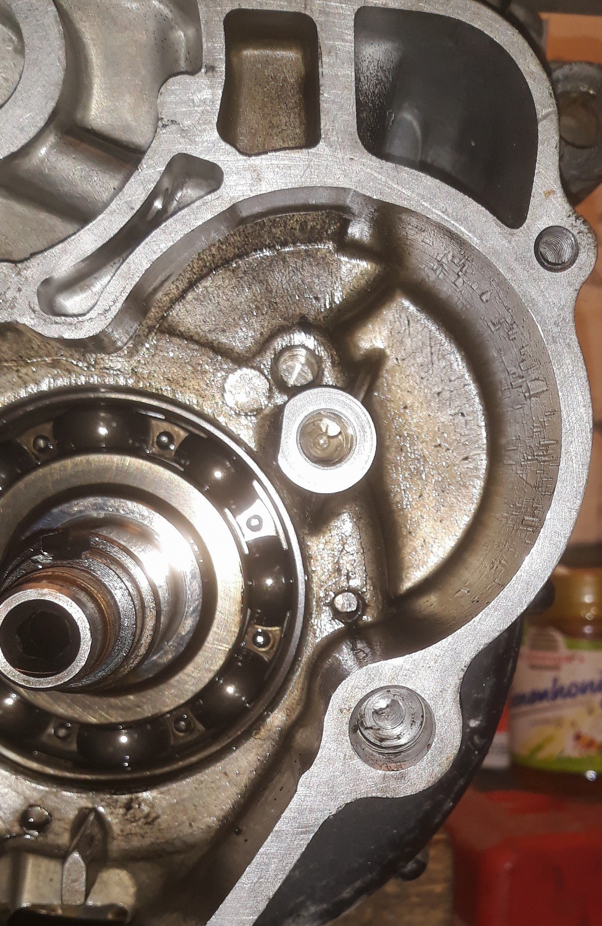

Auf dem Bild sieht man im Bohrungsgrund gut die querlaufende "Ölquelle", die angebohrt werden muss, damit die Welle vom Unterbrecherantriebsrad im neuen Loch geschmiert wird.

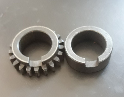

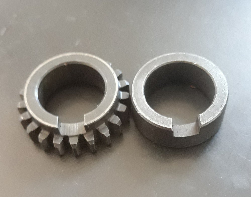

Das Antriebszahnrad (XT links) ersetzt den Platzhalterdummy (SR rechts) auf der Kurbelwelle.
