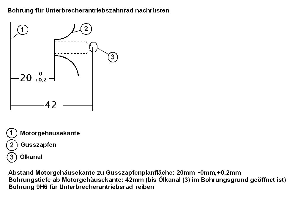

der Lagerzapfen im Gehäuse muss plangefräst werden, mit 8,9mm gemäß Deckelbohrung vorgebohrt und 9H7 fertiggerieben werden. Die Bohrung muss so tief werden, bis sich im Innern der Ölkanal öffnet. Beim letztem Mal habe ich mir die Maße aufgeschrieben (Lagerzapfenunterstand etc.), die hab ich zuhause und kann sie bei Interesse nachreichen. Neben dem XT-Deckel mit Grundplatte und Fliehkraftversteller braucht man dazu dann auch das Unterbrecherantriebsrad nebst Anlaufscheiben und das Zwischenrad für den Antrieb.
Ich habe ausschließlich XT-Kupplungskörbe verbaut, das hat immer funktioniert.

Beitragvon Frank M » Mi Mär 16, 2022 23:06
hier noch die Skizze mit den notierten Maßen für die Bohrung im Lagerzapfen. Maschinenreibahle 9H7 geht auch.
Auf dem Bild sieht man im Bohrungsgrund gut die querlaufende "Ölquelle", die angebohrt werden muss, damit die Welle vom Unterbrecherantriebsrad im neuen Loch geschmiert wird.
