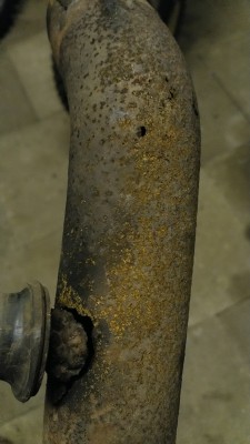

Mittelstück Supertrapp oben durchgerostet und Halterung ausgebrochen

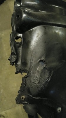

Inner Fender durch punktuelle Abgase geschmolzen und durchlöchert
Auch unten beim Krümmer scheint das System undicht und hat den Inner Fender und den Lufi-Kasten angeschmort
Könnte es also auch Ruß sein, anstelle von unverbranntem Öl?
Ich würde jetzt einen neuen Rep-Satz im Vergaser verbauen und den Auspuff schweißen.
