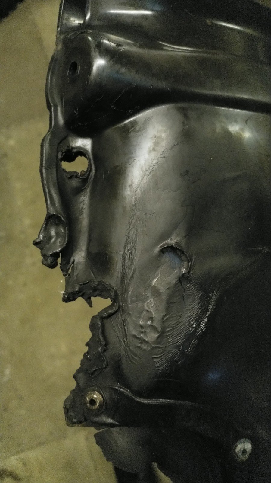

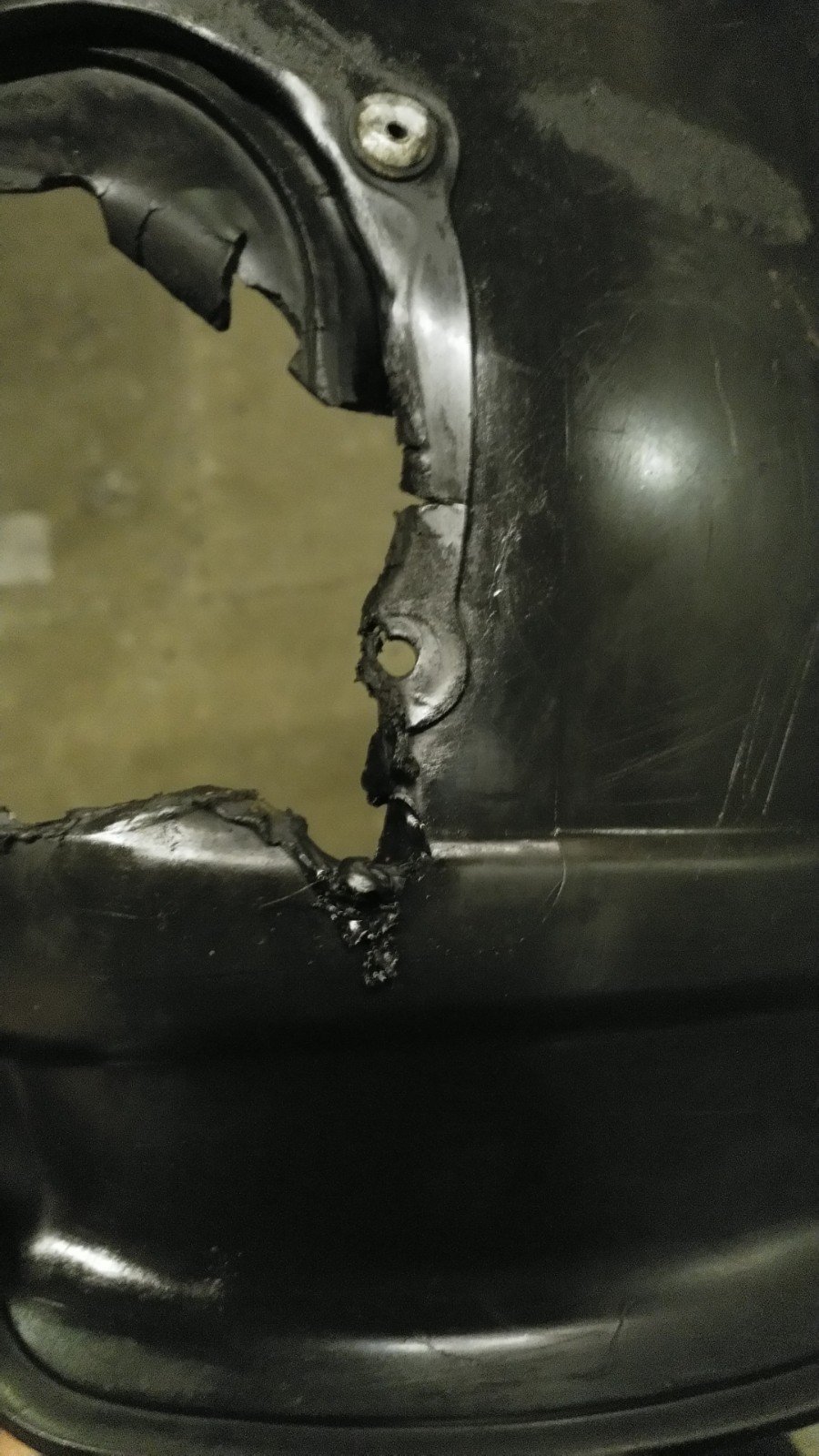

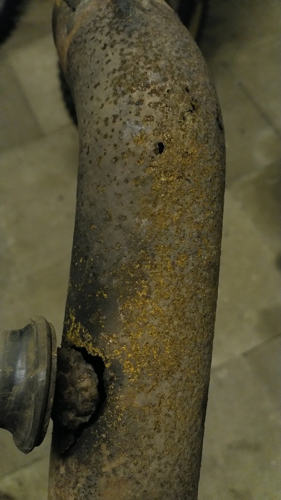

Als zusätzliche Info habe ich diese drei Fotos für Euch:
Mittelstück Supertrapp oben durchgerostet und Halterung ausgebrochen
Inner Fender durch punktuelle Abgase geschmolzen und durchlöchert
Auch unten beim Krümmer scheint das System undicht und hat den Inner Fender und den Lufi-Kasten angeschmort
Könnte es also auch Ruß sein, anstelle von unverbranntem Öl?
Ich würde jetzt einen neuen Rep-Satz im Vergaser verbauen und den Auspuff schweißen.
Der Motor läuft gut und den würde ich gerne zu lassen ...
GRuß XTom :D
