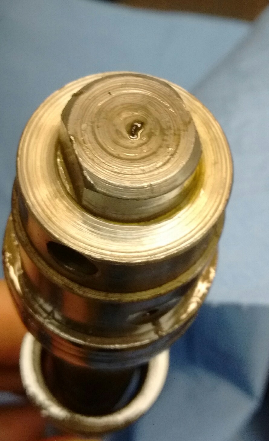

Servus, bin grade dabei bei einer 79er XT die Gabel zu zerlegen und mir ist klar, dass ich innen gegenhalten muß und es eigentlich mit einem 21mm Sechskant (12 Schraube) gehen sollte....
leider scheint es da nix zu geben was man greifen bzw. mit einem Sechskant halten könnte :gruebel:
da es nicht die erste Gabel ist die ich zerlege, bin im Moment doch etwas ratlos wie das gehen könnte :nixweiss:
bei den anderen Gabeln konnte man beim reinschauen zumindest so etwas wie eine Verzahnung erkennen, hier sieht man nix.... :lupe:
Tipps und Anregeungen bitteschön ...
Jack :wink:

Die 70er Gabeln haben eine andere Dämpferoberseite.
Kedokatalog seite 234 Dämpferkörper-Gegenhalter nr 40120.
Groetjes Gino

Hi Jack,
bei den alten Gabeln ist das anders. Da sind zwei Flächen mit SW 12, die „positiv“, also an einem runden Absatz angebracht sind.
Entweder was passendes gegen die Wand reinklemmen, oder Schlagschrauber.

also in der Gabel steht mir quasi das Gegenstück dazu entgegen, weiß jemand genaueres über die Maße :?: :!:
SW12 sind dann 12mm in der Breite so wie ich das auf dem Bild gemalt habe und die Länge so, dass das Teil noch in den Holm passt oder wie muß ich das verstehen :gruebel:
Jack :wink:

Länge hängt ja vom Durchmesser des Grundkörpers ab, der muss halt ins Standrohr passen. Die Flächen am Teil sind auch etwa 12 mm lang.

Hmm, hab mal versucht das Innenleben des Holms zu fotografieren, hoffe man kann was erkennen...
also eine Fläche seitlich kann ich nicht erkennen, sollte man doch sehen oder :gruebel:
das sieht für mich alles sehr rund aus ... :?
Jack.. :wink:

Beitragvon Mambu » Sa Dez 16, 2017 18:26
...sieht man nicht, sind aber da... :wink:

Beitragvon Mambu » Sa Dez 16, 2017 18:46
... ah jetzt ja... :dance
