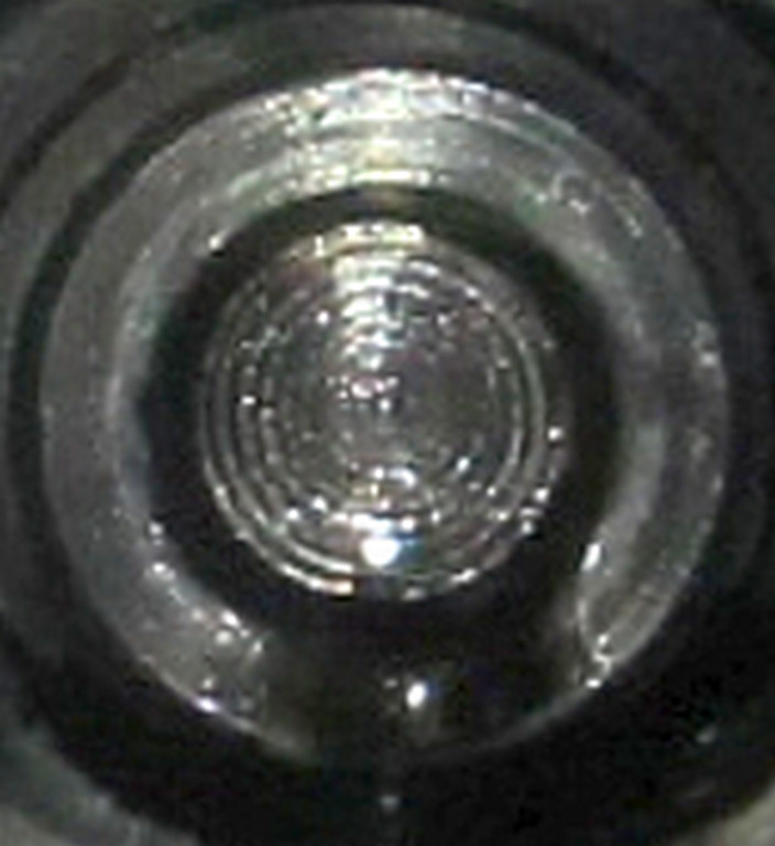

Hmm, hab mal versucht das Innenleben des Holms zu fotografieren, hoffe man kann was erkennen...
also eine Fläche seitlich kann ich nicht erkennen, sollte man doch sehen oder :gruebel:
das sieht für mich alles sehr rund aus ... :?
Jack.. :wink:
Beiträge: 2474
Re: 79er Gabelzerlegung ???
Beitragvon Mambu » Sa Dez 16, 2017 18:26
...sieht man nicht, sind aber da... :wink:
Beiträge: 2474
Beitragvon Mambu » Sa Dez 16, 2017 18:46
... ah jetzt ja... :dance

Schade Mambu ich seh das Bild leider nicht :cry:
aber ich glaube es auch so....

Beiträge: 2812
Beitragvon steamhammer » Sa Dez 16, 2017 19:34
das sieht tatsächlich nicht so aus, als wären da zwei Sekanten (heißt doch so, wenn eine Gerade 2x den Kreis schneidet, oder?)
