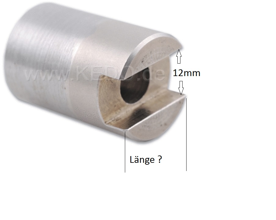

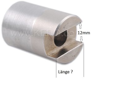

also in der Gabel steht mir quasi das Gegenstück dazu entgegen, weiß jemand genaueres über die Maße :?: :!:
SW12 sind dann 12mm in der Breite so wie ich das auf dem Bild gemalt habe und die Länge so, dass das Teil noch in den Holm passt oder wie muß ich das verstehen :gruebel:
Jack :wink:

Beitragvon Mambu » Sa Dez 16, 2017 17:27
Länge hängt ja vom Durchmesser des Grundkörpers ab, der muss halt ins Standrohr passen. Die Flächen am Teil sind auch etwa 12 mm lang.

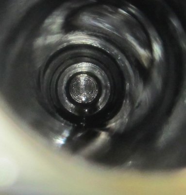

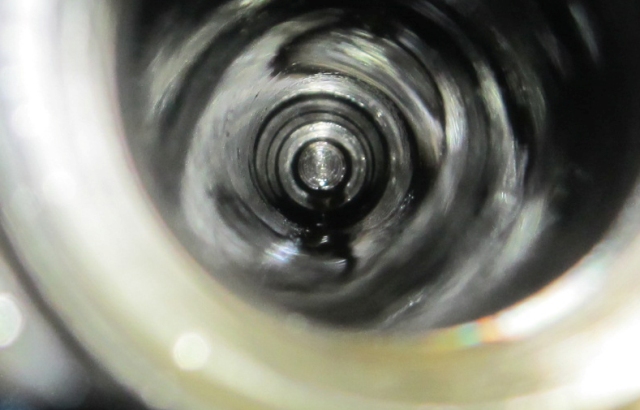

Beitragvon xtjack » Sa Dez 16, 2017 18:20
Hmm, hab mal versucht das Innenleben des Holms zu fotografieren, hoffe man kann was erkennen...
also eine Fläche seitlich kann ich nicht erkennen, sollte man doch sehen oder :gruebel:
das sieht für mich alles sehr rund aus ... :?
Jack.. :wink:

Re: 79er Gabelzerlegung ???
Beitragvon Mambu » Sa Dez 16, 2017 18:26
...sieht man nicht, sind aber da... :wink:

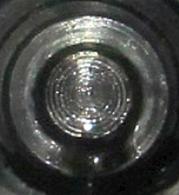

Beitragvon Mambu » Sa Dez 16, 2017 18:46
... ah jetzt ja... :dance

Beiträge: 2574
Beitragvon Mambu » Sa Dez 16, 2017 18:47
...das wär jetzt ein ACT, bis ich das Bild drin hatte...
