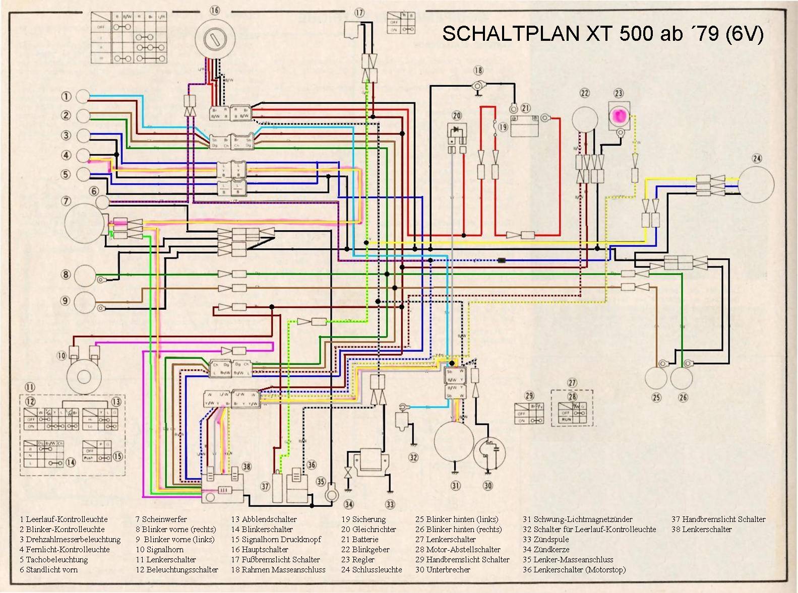

hier noch ein kabelrouting
bei mir hat dieser schaltplan am besten gepasst....es gibt ja viele viele varianten.......

ich hab allerdings ne standlichtlampe bei meiner 77er (allerdings hab ich ne internationale , österreich, version)
& das verhalten ist genau so wie xtfro es beschreibt

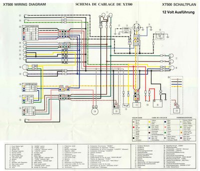

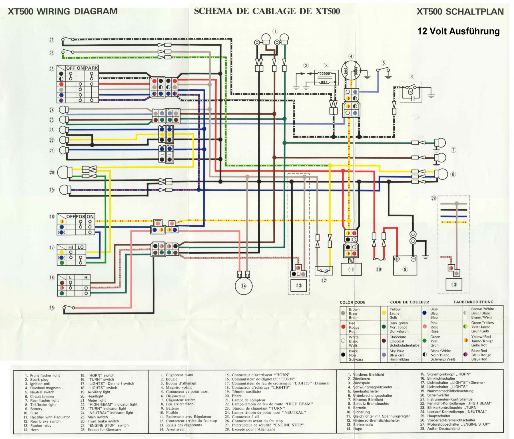

Ich stell dir hier mal zwei Bilder aus dem Yamaha Werkstattbuch rein. Da kannst du hoffentlich ein wenig rauslesen.
Und sonst mach ich mal ein paar Bilder meiner 77er und poste die auch noch.

Die Verlegepläne helfen auf jeden Fall. Der Kabelbaum soll also rechts rüber und dann von unten über den Kotflügel in die Lampe rein kommen (drucke mir das morgen erst mal ordentlich aus).
Bei mir lief der links durch die Kabel-/Gaszugführung am Lenkkopf und dann geradeaus in die Lampe. Mit den besagten 2 Knicks, damit der Lenkeinschlag funktioniert.

am kabelbaum selbst ist kein standlichtanschluss... der ist am zündschloss..also das violette kabel im plan.
ich bin mir nicht sicher ob es in wirklichkeit auch violett war.. ich glaube schon...
die nr 6 ist das positionslicht,,,geht dann ans rücklicht blau und blauweiss

Interessehalber hab ich gerade mal in meinem originalen 'SERVICE MANUAL XT500(C)', also in der Wartungsanleitung für das 1976er Modell, nachgeschaut, in dem zwei Schaltplan-Versionen enthalten sind: die erste für Australien, Dänemark, Deutschland(!) und andere Gebiete(?), und die zweite für Frankreich, Holland, Schweden, Schweiz, Italien, Österreich und England. In der erstgenannten Version fehlt tatsächlich die 'Zusatzleuchte', also das Standlicht, außerdem hat das Zündschloss nur die zwei Stellungen OFF und ON. Die zweite Version entspricht, obwohl in der Zuordnung Deutschland nicht aufgeführt wird, dem Schaltplan meiner hier in Deutschland neu gekauften 1977er XT, samt dem Standlicht im Scheinwerfer und dem vierstelligen Zündschloss. Irgendwie schon ein wenig seltsam!? Offenbar gab es aber tatsächlich für bestimmte Weltgegenden Ausführungen der XT ohne Standlicht ...

Diesen Schaltplan finde ich persönlich ganz besonders gut gelungen!!!

ja gelungen ist der schaltplan....
hat aber nix mit der 77er zu tun..
anderers zündschloss anderer lenkerschalter
und das sind genau die kleinen gemeinen details die es ausmachen
