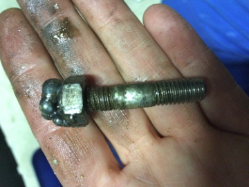

Mein Nachbar mit Schweissgerät hat mir nach der erfolglosen Motorradtour dann erstmal die durchdrehende Mutter an dem Bolzen angeschweisst, so dass ich ihn aus der Gabel ausdrehen konnte.

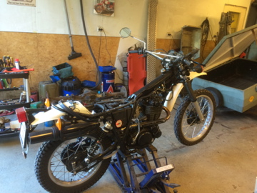

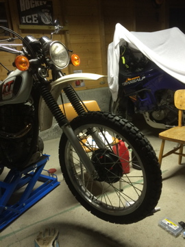

Hier noch ein paar Photos von der XT- weiss nicht ob das in der Auflösung überhaupt hilft:
Beim Tankschweissen, halbnackt:
Die überraschende AuspuffNICHTbefestigung:
Ansicht von links:
Fahrversuche auf Schotter:

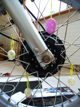

Die Klemmschelle an der Gabel, österliche Edition

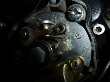

Motorprobelauf auf der Terasse im Januar!

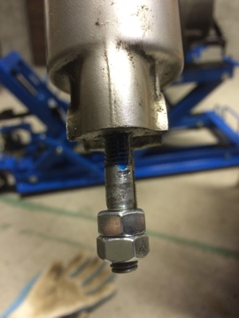

den Bolzen für die untere Gabelklemmung gibt es bei KEDO
Nr 27954 passende Mutter Nr 28073

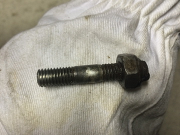

der Bolzen ist zudem ein Ding mit Normgewinde M8 und kein Spezialteil, notfalls geht an der Stelle eine Schraube oder ein Stück gute (!) Gewindestange, also etwas in Güte 8.8. Kriegt man im Werkzeugladen und ist öfter mal nützlich.
Sehr ähnliche oder gar gleiche Bolzen halten übrigens den Auspuffkrümmer im Kopf, also kann man sich da gleich ein paar Stück mehr besorgen.

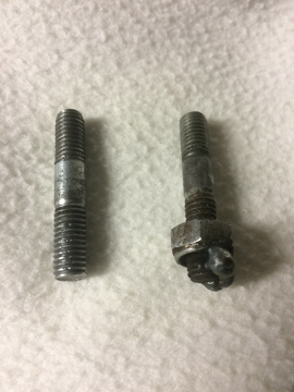

Update XT Norwegen
Beitragvon winch » So Okt 09, 2016 15:31

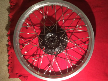

Ah, Onkel K. hat doch fast alles, hatte ich bisher mangels korrekter Bezeichnung nicht entdeckt. Hab` hier mit viel Fahrerei 6 Industriewerkzeuggeschäfte abgeklappert, ohne dass jemand auch nur annähernd etwas hatte ausser einer meterlangen Bolzenstange aus rostfreiem Stahl.

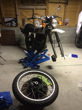

Habe dann eine Motorradstunde entfernt eine gut sortierte Scheunenmotorradwerkstatt empfohlen bekommen, und dort wurde meine mittlerweile nackte Felge dann in einer Stunde neu eingespeicht, und aus einer älteren gebrauchten Yamahaschraube gleichen Masses ein neuer Stehbolzen geschnitten.

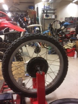

Zuhause dann eingebaut, den Schuh wieder auf die Felge gezogen….
Beim Probefahren war dann der Höhenschlag glücklicherweise weg (oder fast, ich habe keine Erfahrungen wie sich andere XTs fahren, und ob das Geruckel bei Geschwindigkeiten ab 80 normal ist…), ich bilde mir aber ein, dass sie ab 60 im Vorderrad stark schlingerte. Der Reifenfritze hat sich geweigert das Rad auszuwuchten und meinte die Speichen wären schief (ich kam direkt vom Richten und hab gesehen, dass es perfekt rundläuft und "klingt")
Hab dann gestern den Reifenhalter selber ausgebaut und in der Werkstatt eines Freundes selbst neu ausgewuchtet, und jetzt ist auch das Schlingern fast weg. Kann das Restschlingern auch mit einem nicht perfekten Reifengummi zusammenhängen, oder ist das normales Einzylinderschütteln? (Fahre sonst nur extrem ruhiglaufende Zweizylindermoppeds!)

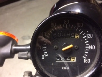

Kleines Offtopic: bei Probefahrt 1 ist der Blinker abgefallen (die Mutter ist nun mit Locktite gesichert), bei Probefahrt 2 ist die Tachonadel im Instrument abgebrochen und ausser Sichtweite verschwunden, und bei der Heimfahrt im Dunkeln gestern hat sich eine Blinkerbirne verabschiedet. Und mal unter uns: die 6V-Anlage dient im Dunkeln dazu gerade noch rechtzeitig von anderem Verkehr als Objekt entdeckt zu werden, aber von Lichtspenden kann keine Rede sein, man sieht knapp einen Lichtkegel auf der Strasse, besonders verkehrssicher war das nicht. Fazit: Abends nie mehr ohne Warnweste!
