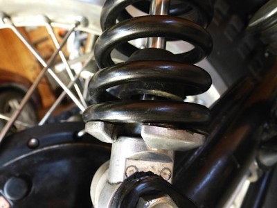

Jetzt mal mit ein wenig mehr Zeit ein paar Worte zum neuen Bock, den ich auf Deutschlandurlaub im Juli bei Lübeck erworben habe. Sie wurde dann mittels einer Spedition und dem grossen Schiff einer einschlägigen Rederei in den Osloer Hafen verschifft.
Als ich sie aus dem Zollager abholte sprang sie auch gleich nach dem 3. Tritt an, und eierte auf der ersten kleinen Runde durch den Cargohafen bedenklich (was sie auf der Probefahrt nicht getan hatte).
Ein Rütteln am Hinterrad ergab ziemliches Spiel, was mir bei der Besichtigung auch nicht aufgefallen war (trotz Rütteln).
Nach dem Erledigen der Formalitäten wollten wir dann zum TÜV fahren, aber die XT war nicht anzubekommen. Es gab auch keine Batterieanzeige und kein grünes Licht. Zündkerzenwechsel half auch nicht, kein Funke zu sehen. Wir haben es dann mehrfach mit anschieben probiert, wobei sich dreimal die Kette am vorderen Ritzel an 2 Gliedern so gefaltet hat, dass das Motorrad im auch Leerlauf sich keinen Zentimeter vor- oder rückwärts bewegen lässt. Zur Belustigung des Cargopersonals haben wir sie zur Behebung des Problems dreimal auf die Seite tragen müssen, da wir ja in der Einfuhrschneise für LKW untergwegs waren.
Der Tag nahm seinen Lauf, und den TÜV-Termin muste ich dann absagen, weil sie nicht anzubekommen war.
Als nächstes haben wir sie bis oben auf eine Rampe gerollt, um dort mehr Geschwindigkeit beim Anschieben zu erreichen. Nach schweisstreibenden 20 Touren gab es irgendwann auch wieder ein grünes Licht beim Betätigen der Zündung, und um 18:30, nach 6,5 Stunden, startete sie hustend.
Wir haben uns nicht getraut sie wieder auszumachen, sondern sind mit dem Tagesnummernschild die 65 km lange Heimreise angetreten.
Ihr kennt sicher den ersten Werner-Zeichentrickfilm und das Liedchen "ich bin ein Mann" als sich seine Bremse verteilt. So ähnlich ging die wilde Fahrt weiter.
Nach dem ersten Beschleunigen auf der Stadtautobahn auf über 60 flogen relativ gleichzeitig beide Schutzgummis an Brems- und Kupplungshebel weg. Auf einem 4-spurigen stark befahrenen Stück unrealistisch anhalten und suchen zu können.
Die XT schlingerte ab 70 so stark, dass es unangenehm war.
Nach 5 Minuten Fahrt hörte ich ein Klimpern, und sah im Rückspiegel gerade noch, wie die Einzelteile des linken hinteren Stossdämpfers sich quer über die Stadtautobahn verteilten. Ziemlich krass, dass der nicht fest genug verschraubt war. Hier fand ich zum Glück nach 100m eine Haltebucht, und am nächsten Tag als die Rushhour vorbei war sind wir nochmal hin, und haben im Strassengraben unglaublicherweise den Stossdämpfer wiedergefunden, aber nicht die Plastikhülse und vor allem nicht die offene Scheibe, auf der der Dämpfer gelagert ist.
Den losen Stossdämpfer haben wir dann hochgebunden, und sind vorsichtig noch 60 km weitergeeiert bis zu mir nach Hause.
In warmem Zustand nach der 65 km langen Fahrt sprang sie problemlos an, am nächsten Morgen wieder nicht anzubekommen, trotz frisch geladener Batterie.
Wir haben dann das Hinterrad ausgebaut, und folgendes gefunden: Schwinge nicht fest verschraubt (oder Lagerprobleme, da gucke ich später noch rein) , Hinterrad hatte 1 Radlagerbruch, 1 verrostetes schwergängiges, und ein komplett trockenes Lager, die wir dann selber gewechselt haben, da die örtliche und einzige Motorradwerkstatt alle Termine bis einschliesslich Ende September ausgebucht hatte und nicht helfen konnte).
Die neue Zündkerze war nach der Fahrt schwarz, und die XT macht auch beim Fahren schwarze Rauchwolken.
Alle weiteren Anmachversuche bisher gescheitert, und hier macht sich ganz grosse Ratlosigkeit breit.
Anfragen bei KEDO ergaben, dass sie diese Art Stossdämpfer nicht kennen, und auch nicht wissen, wo es das fehlende Teil gibt.
Soweit erstmal die Wasserstandsmeldungen. Not amused….

- Beiträge: 7195
Re: Grösse / Bezeichnung Hinterradlager
solche Scheiben finden sich eigentlich an allen Twinshock-Federbeinen. Um hier online zu ermitteln, um welche Federbeine es sich bei dir handelt und ggf. Ersatzteile zu finden wäre ein Bild des gesamten Federbeins hilfreich.
- Beiträge: 3408
Winch, genaue bilder machen oder auch einsenden an:
http://xt350.de/viewtopic.php?t=8889
er meint, er könnte die das nachbauen.
den teller nimmst du ab, in dem du das federbein mit seiner feder entlasstest.

So, hier noch mal ein Zwischenstand über mein unfreiwilliges XT-Bastelprojekt:
(und ich bitte gleich evtl. nicht korrekte technische Bezeichnungen zu verzeihen, ich lerne die ganzen Begriffe gerade erst und kann noch nicht alle auf deutsch)
Die Stossdämpfer habe ich aufgegeben, es gibt hier keine mechanische Werkstatt in der Nähe, und Postversand runter und hoch zwischen EU und Nicht-EU ist zu teuer und aufwendig, da kann ich gleich neue Stossdämpfer kaufen.
Ich habe die ausgebauten Stossdämpfer 2 Personen aus dem hiesigen Veteranenduromilieu gezeigt, und die waren sich einig, dass man die besser wegschmeissen sollte: minimale Dämpfung rein, und fast keine raus.
Somit bleibt die Frage: sollen es wieder 390´er werden wie sie draufwaren, welche Marke (die XT soll ca. 50:50 Asphalt und schlechten Schotter fahren, und wenn wir gute Freunde werden darf sie auch mal ins echte Gelände). Taugen die not street legal Dinger von Hagon was? Viele hier empfehlen ja auch den Bilsteindämpfer?
Zur Zündanlage:
Der Spalt im Unterbrecherkontakt war zu klein, nur 20 mm, kein Wunder dass das nicht geht.
Als der dann eingestellt war, und der Zündzeitpunkt auch sprang die kleene auf den dritten Kick an (und ich war ziemlich selig)!
Leider bleibt die Einstellung nicht da wo sie sein soll, was daran liegt das BEIDE Gewinde des Unterbrecherkontakts in der Kontaktplatte kaputt sind und durchdrehen. Es sitzen dort heute 2 vermutlich nichtoriginale Inbusschrauben mit 4mm Gewinde. Ziemlich ärgerlich.
Das gleiche gilt für ein Drittel der Schrauben der Abdeckung, alle Inbus.
Die Frage ist nun, ob man in den sauren Apfel beissen und eine neue Kontaktplatte bestellen sollte, oder ob es andere Reparationsmethoden gibt.
So wie es aussieht reicht der Platz HINTER der Kontaktplatte gerade eben nicht aus, um eine Mutter dahinterzuschweissen. Das Ausgleichsgewicht scheint ziemlich viel Seitwärtsspiel zu haben, und ich bin noch nicht so tief in die Buchelibibel eingedrungen um zu wissen ob das normal ist, und freie Bewegung ohne Berührung gewährleistet wäre.
Schweissgerät habe ich keins, und komme erst daran, wenn die XT eine Strassenzulassung hat, so dass ich sie zu einer Werkstatt in Oslo fahren kann. Frage ist, ob man es schafft ein neues Gewinde ordentlich genug in ein Schweissloch zu drehen.
Die Gewinde mit 5mm zu erweitern geht nur, wenn man in der Metallplatte des Unterbrecherkontakts die Löcher grösserfeilt.
Hat schonmal jemand ein ähnliches Problem gehabt? Was ist die beste Lösung?
