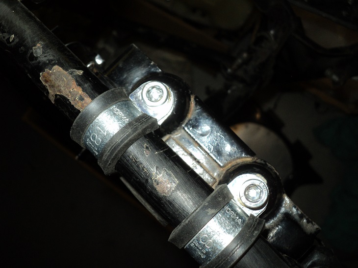

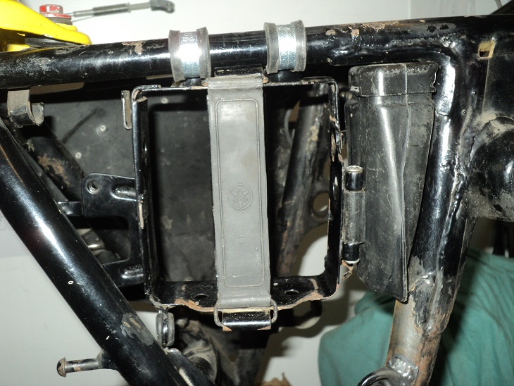

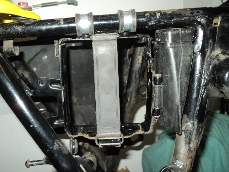

Ich habe die Batteriebox erstmal an den Platz unter dem rechten Seitendeckel
vorgesehen.
Die Schellen von Kedo (18 mm) passen genau auf das Rahmenrohr.
Ich wollte keine Halter anschweißen, die nicht an einen TT Rahmen gehören.
Ich stell heute abend mal ein Bild rein.
Gefällt mir aber noch nicht so gut.

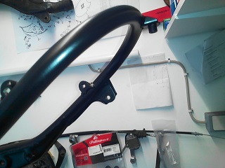

Hier mal ein paar Bilder wie ich die Batteriebox befestigt habe.

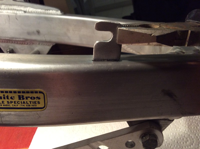

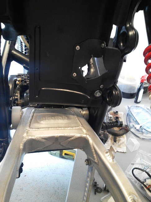

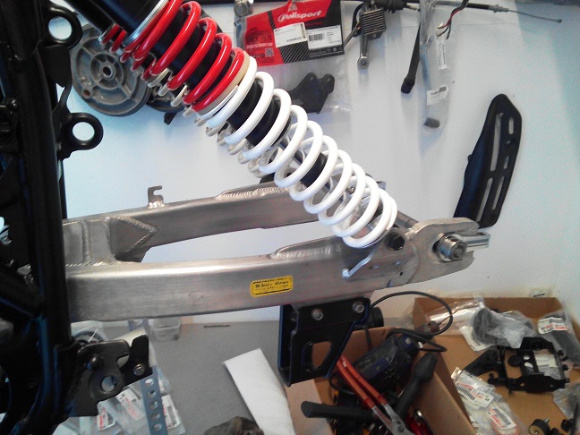

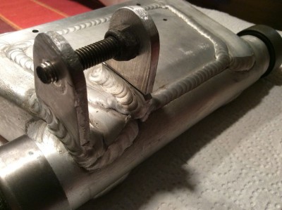

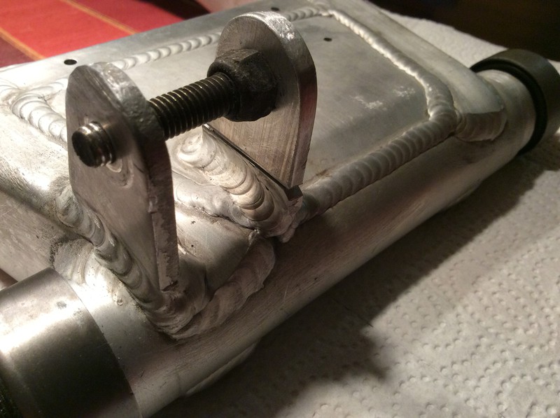

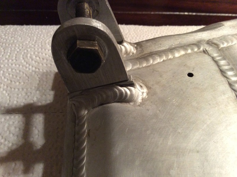

Die Alu - Schweißarbeiten stehen diese Woche an:
Die beiden Tankhalter, wie bereits oben beschrieben.
An der Schwinge fehlt das Einhängeblech für die Bremsstangenfeder.
Ich habe aus 2,5 mm Alublech einen Haken hergestellt.
Und schließlich die Reparatur der Kettenspannarm - Halterung an der Schwinge.
Jemand hat an der Aluschwinge einen der beiden Halter abgeflext.
Ich habe aus 5 mm Alublech den Halter nachgebaut.
Mit einer M8 Schraube an seiner Position fixiert.

sehr saubere Arbeit.
Da wird deine Profab ja fast so schön wie deine TT Originalschwinge

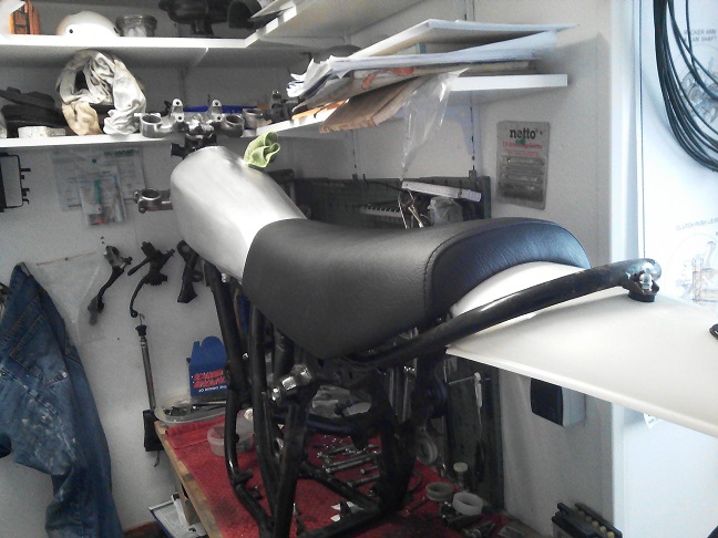

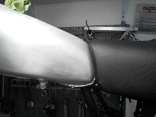

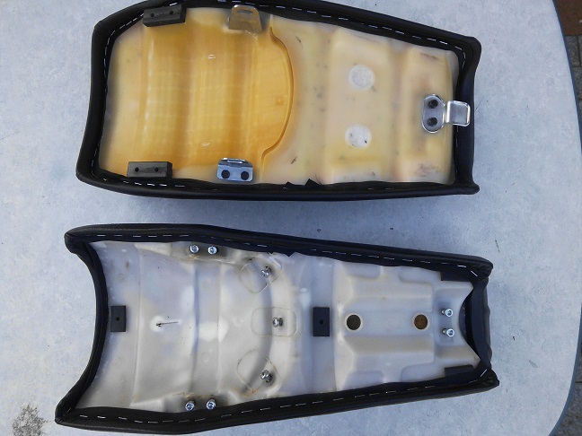

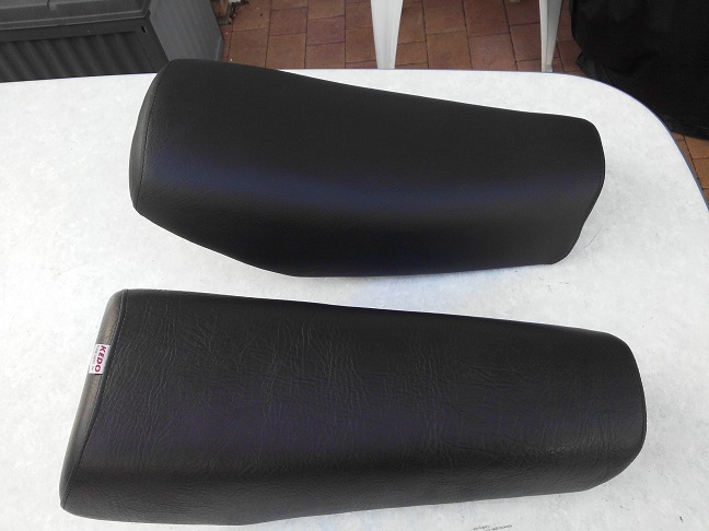

So es geht weiter,
die Sitzbank wurde vom Sattler angepasst.
Der Rahmen mit montiertem Tank und die originale Sitzbankschale der TT 500 G als Basis gingen zum Sattler.
Ich habe eine originale Sitzbank der yz 1976 mitgegeben als Vorlage für den Tankanschluß und die obere Form.
Die neue Sitzbank kann sich sehen lassen.

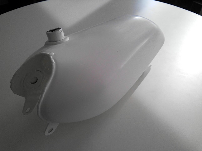

Der Tank nach dem ersten Arbeitsschritt beim Lackierer.
Grundiert und lackiert.

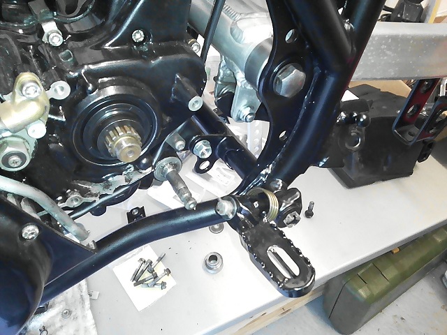

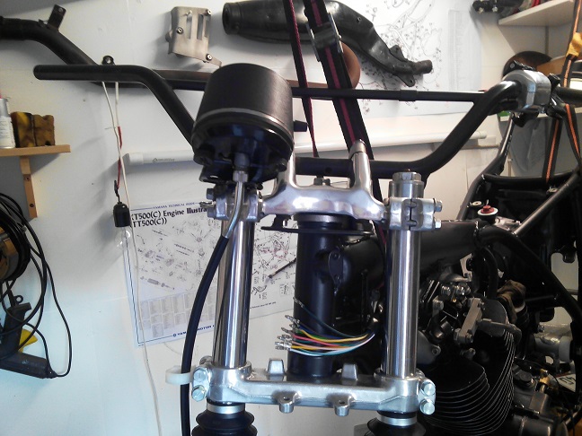

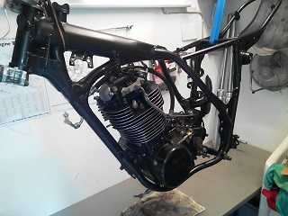

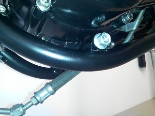

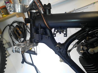

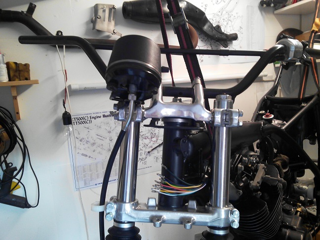

Der Motor und der Lenkkopf wurden als erstes eingebaut.
- Dateianhänge
- IMG_20160409_180932_1[1].jpg (33.99 KiB) 3223 mal betrachtet
- IMG_20160409_180802[1].jpg (44.89 KiB) 3223 mal betrachtet

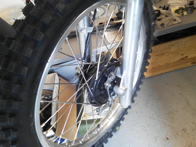

Re: Restauration tt 500g 1980

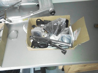

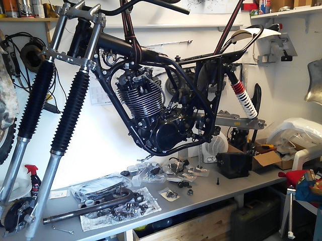

Viele Teile warten auf die Montage:
- Dateianhänge
- IMG_20160409_181135_1[1].jpg (34.55 KiB) 3223 mal betrachtet
- IMG_20160409_181135[1].jpg (35.09 KiB) 3223 mal betrachtet
