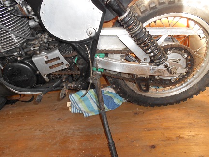

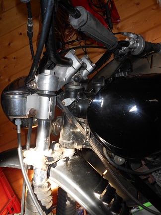

Ich habe auch schon viele Teile aus den USA.
Die Fotos der TT wie ich sie gekauft habe kommen gleich:
Zustand beim Kauf:
Die Gabel ist aus dem Baujahr 76-78
Gabelbrücke aber aus 80
das Schutzblech passt daher nicht.
Die Lampe ist XT
Der Tacho ist noname
der Tank gottsei Dank ohne Delle nur komplett schwarz lackiert aber XT
Die Sitzbank auch XT und falsches Baujahr.
Vorder und Hinterrad XT
Kettenschutz custom
Auspuff XT ohne Flamebox
Nun zum positiven:
Aber Rahmen und Motornummer identisch.
Schwinge (sehr wichtig) original mit Kettenführung!
Das Hinterrad gabs dazu im Original aber mit gebrochener Bremmstrommel.

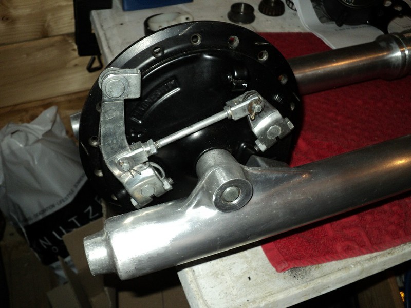

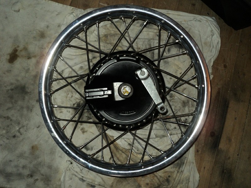

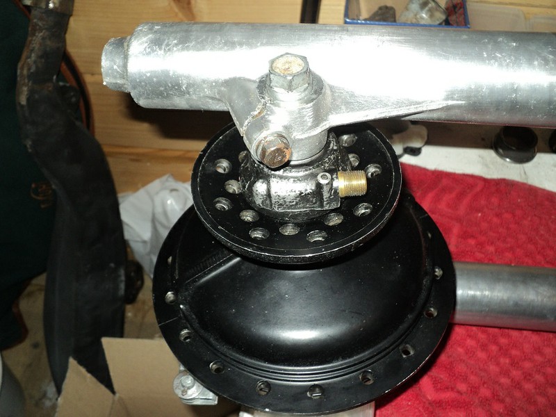

Gabel habe ich aus USA 38 mm YZ 465 38mm mit Gabelbrücken baugleich zur TT.
Sitzbank original 1980 TT aus den USA
Seitendeckel habe ich auch aus den USA weil ich weiße wollte.
Eine White Bros Supertrapp 3" Anlage auch aus USA.
Vorderrad komplett aus den USA mit Duplex Bremse der YZ
Ist schon eingespeicht mit Edelsstahl Speichen von Kedo
Trommel und Bremsankerplatte sind überarbeitet.
Felgen gestrahlt und poliert.
Tacho IT aber Tachohalter Replika des Originalen Speedo Kits aus den USA
Hinterradnabe aus den USA mit Edelstahlspeichen von Kedo
Profab Schwinge von White Bros. aus den USA

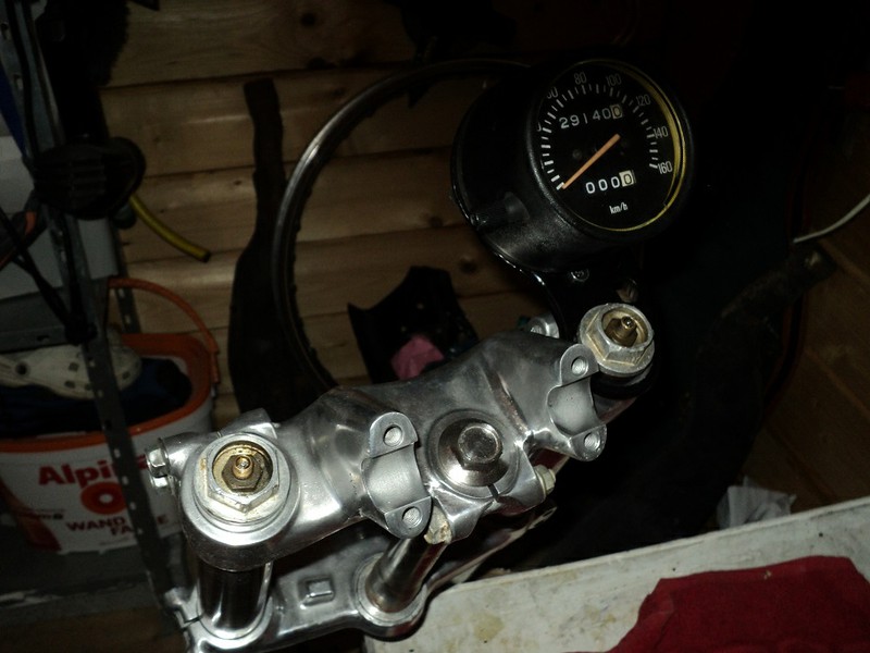

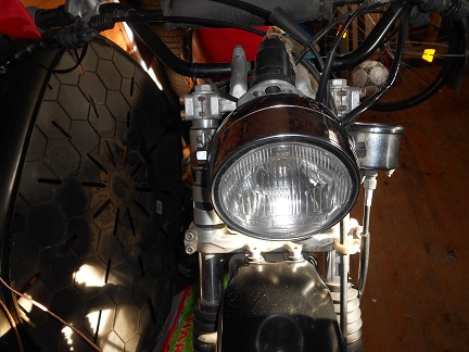

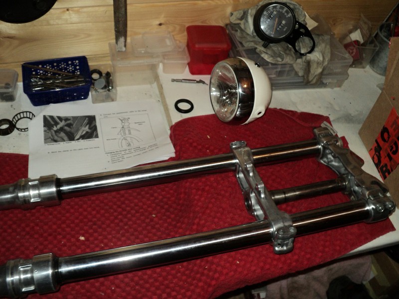

Neue Bilder
- Dateianhänge

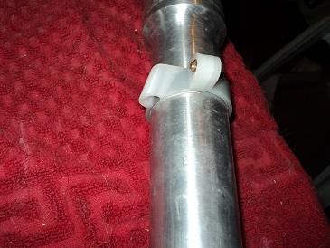

- Tacho mit Halterung gem. Speedo Kit der TT 500. Der Halter ist eine Repro aus den USA. Der Tacho ohne Beleuchtung und ohne Kontrollleuchte. Der Gummiring für die Gabelhalterung ist die Kabeldurchführungstülle des Scheinwerfers.
- DSC08687.JPG (66.39 KiB) 6649 mal betrachtet

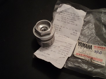

- Neue Gabelkappe NOS
Vespa Händler in NMS ! - DSC08690.JPG (47.15 KiB) 6649 mal betrachtet
- Tachowellenschelle Originalteil aus Kanada.
- DSC08688.JPG (62.41 KiB) 6649 mal betrachtet
- H4 12 V
- DSC08680.JPG (60.21 KiB) 6649 mal betrachtet
- TY 125 Scheiwerfer aus Frankreich
mit der blauen Fernlichtkontrollleuchte wie die deutsche TY.
Der Lampeneinsatz gebraucht aber neuwertiger Zustand. Das Gehäuse ein NOS - Teil. - DSC08684.JPG (44.03 KiB) 6649 mal betrachtet

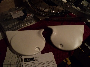

- TT 500 Seitendeckel:
Repro aus den USA - DC Plastics. - DSC08685.JPG (48.1 KiB) 6649 mal betrachtet

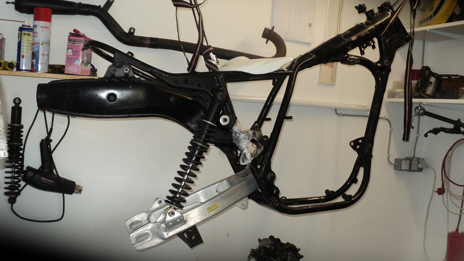

So nun melde ich mich mit den nächsten Schritten.
Erst mal habe ich in den letzten Wochen den Schuppen für die Yamaha ausgebaut.
Nun ist die TT eingezogen.

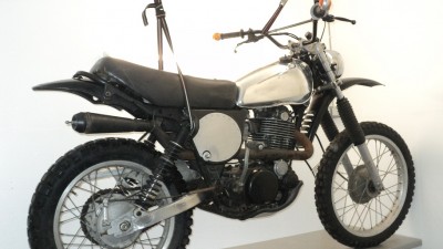

Anbei das Bild vor der Zerlegung.
Ich poste weitere Bilder über den Restaurationsfortschritt.
Kai
Kai
- Dateianhänge
- TT500 vor der Zerlegung.jpg (26.55 KiB) 6432 mal betrachtet

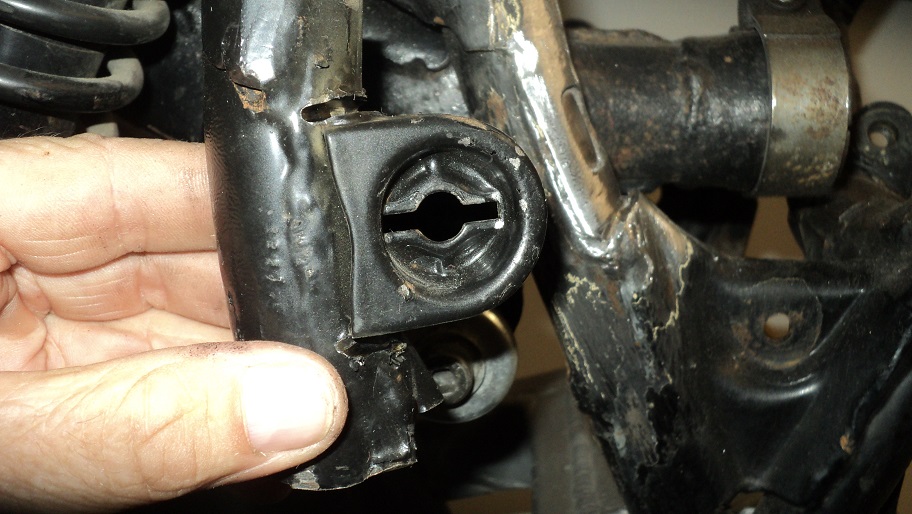

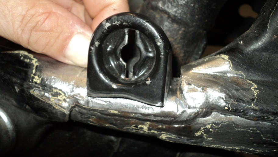

- Beiträge: 131
Re: Restauration tt 500g 1980

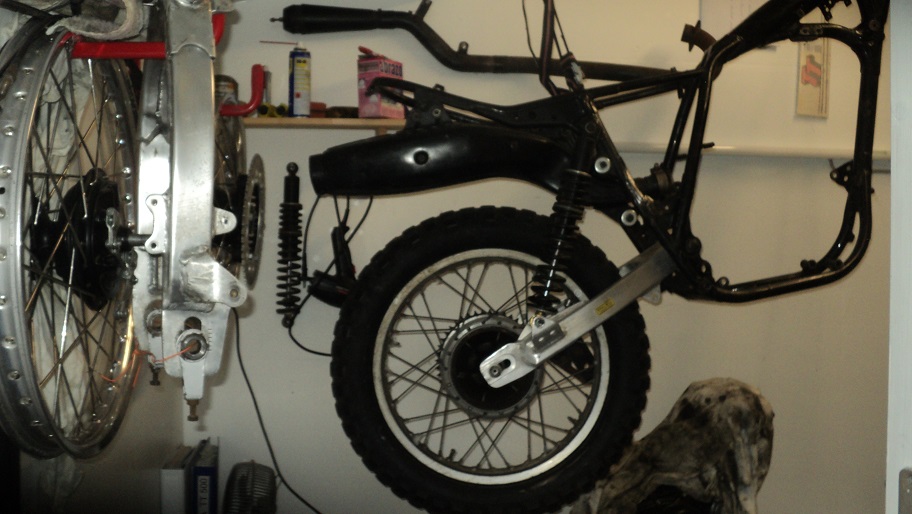

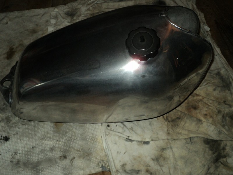

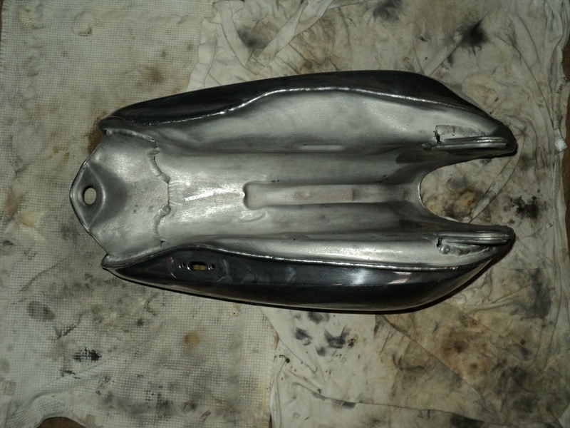

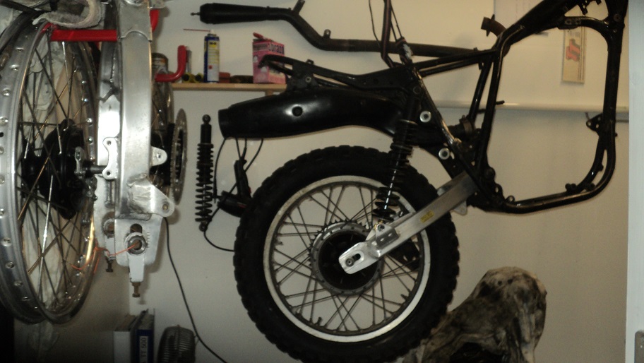

Die TT ist jetzt zerlegt:
Viel Pfusch habe ich gefunden.
Aber die Grundsubstanz des Rahmens ist OK.
Der Original Auspuff ist auch schon da.

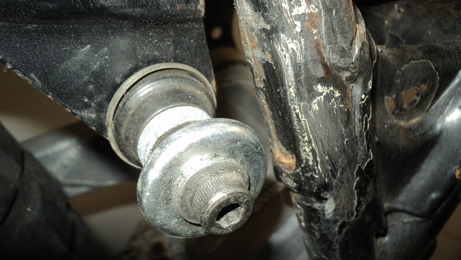

Allerdings ist das untere Befestigungsauge am Rahmen abgeschnitten worden.
Muss auch wieder ersetzt werden.
Unten ein paar Bilder über die Fortschritte.

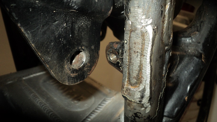

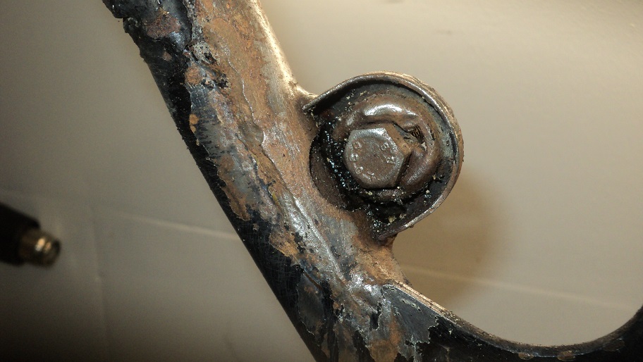

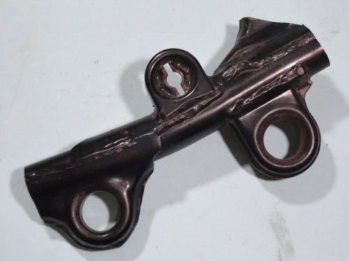

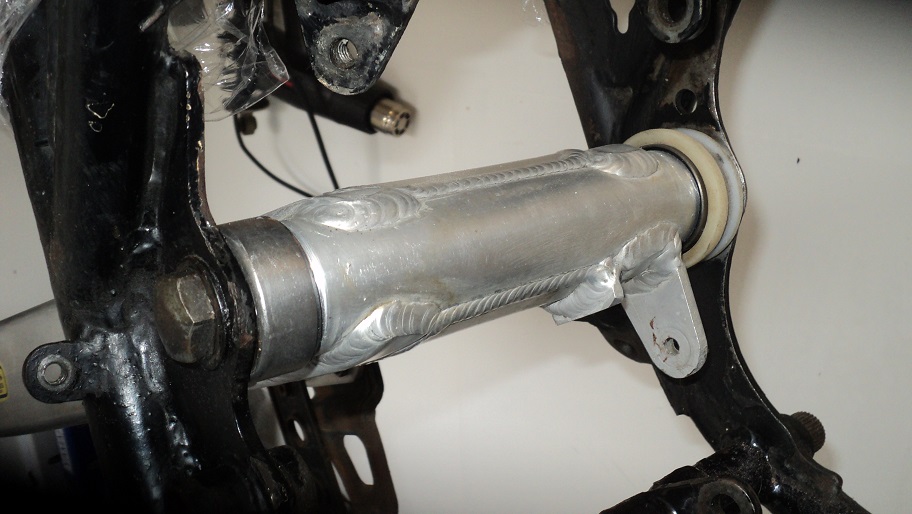

Vorsichtig mit einer Mini - Flex herausgeschnitten.
So wird er angeschweisst.

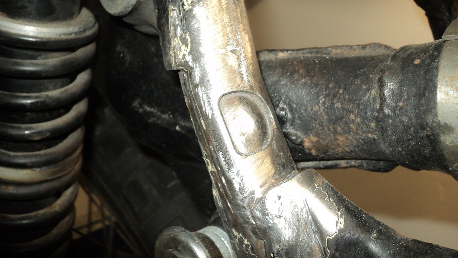

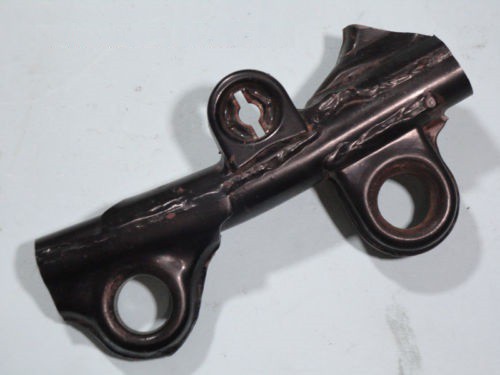

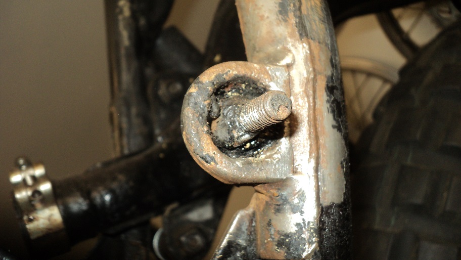

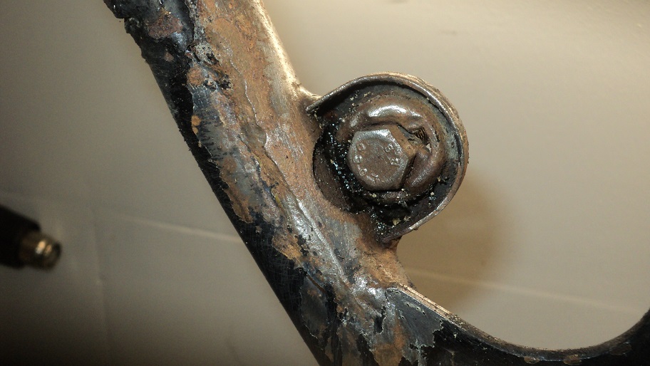

Der untere Auspuffhalter wurde auch mal abgeschnitten.
Habe die Stelle abgebeizt.
Die Spuren der Flex sind genau erkennbar.
Auch dieser Halter wird wiederhergestellt.
Die Teile sind noch unterwegs.
