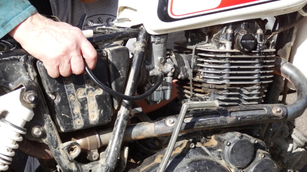

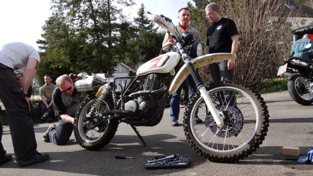

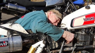

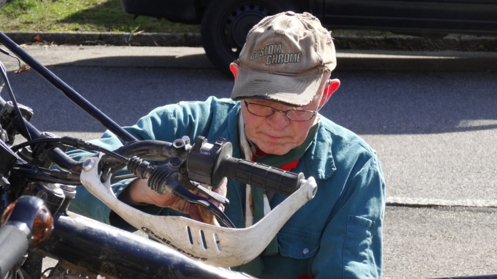

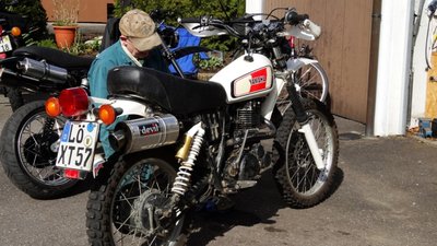

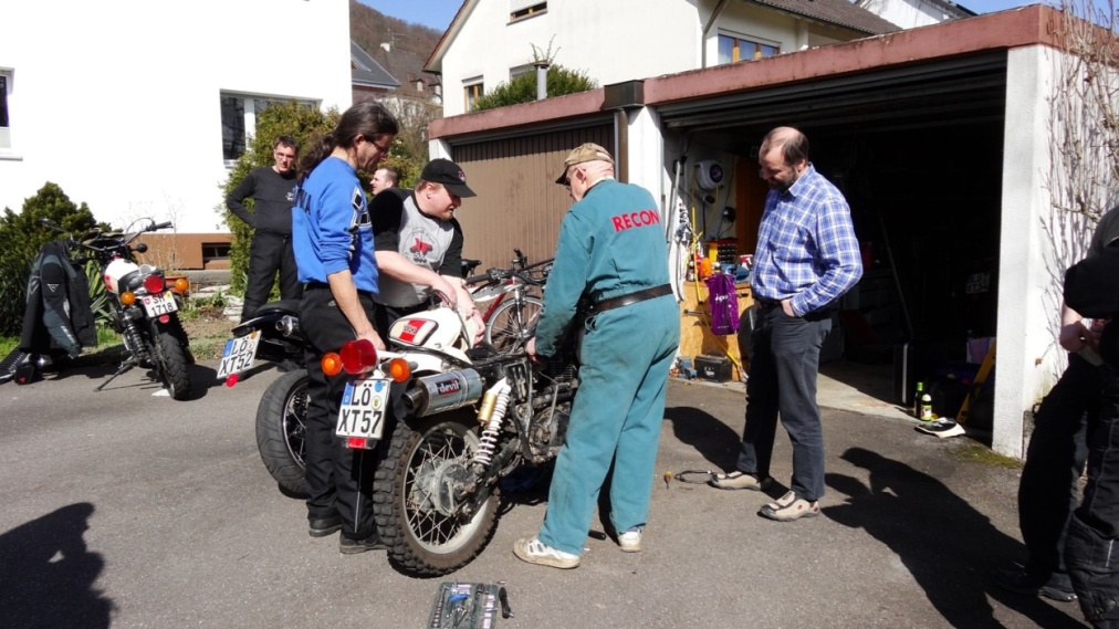

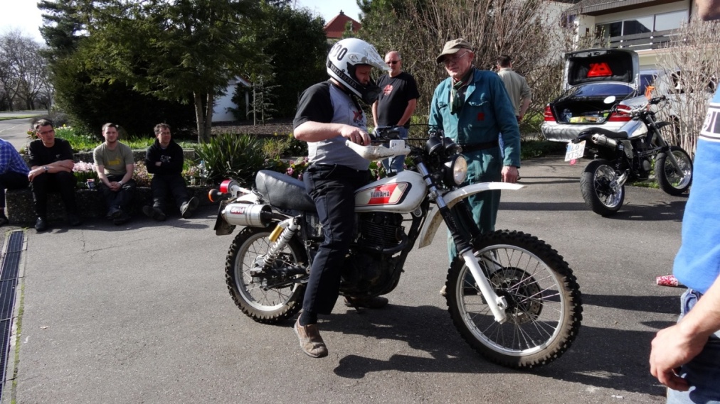

XTtracer
Beiträge: 162
Wohnort: Safnern
Re: Standgas
Beitragvon XTtracer » So Apr 14, 2013 12:32
Hallo Freunde,
das war ein schöner, toller Nachmittag mit guten Leuten (real und nicht nur virtuell) sowie interessanten Gesprächen. Vorallem aber auch mit einem Vergaserguru-Karl, der mich nicht nur mit einer langen Anreise sondern vorallem mit einer hohen Kompetenz beeindruckt hat - auch wenn das halt nun nicht so gekommen ist, wie von ihm vorgesehen!
Fabi und Martina einen grossen Dank auch für Eure Gastfreundschaft und den tollen Grill-Abend danach! Das war alles in allem ein starker XT500-Frühlingsauftakt nach Mass und hat die Vorfreude auf das Schwarzwald-Treffen so richtig geweckt :) ;D :ja:
Nachstehend einige Bilder (ohne Bully-Hund).
Gruss aus dem Süden
Peter
