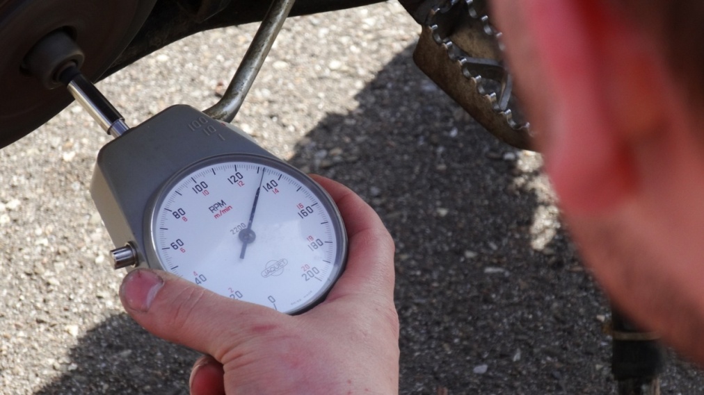

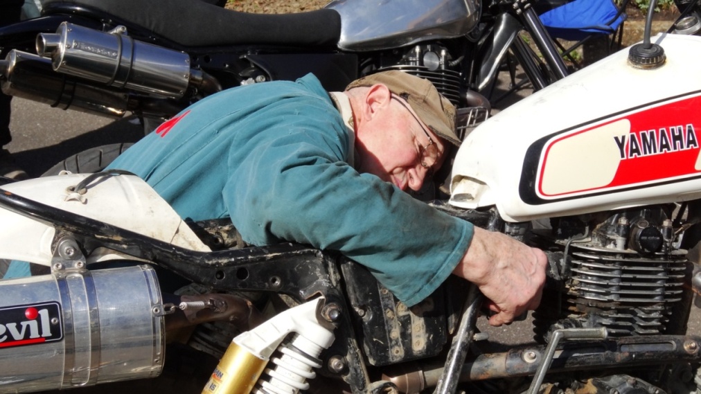

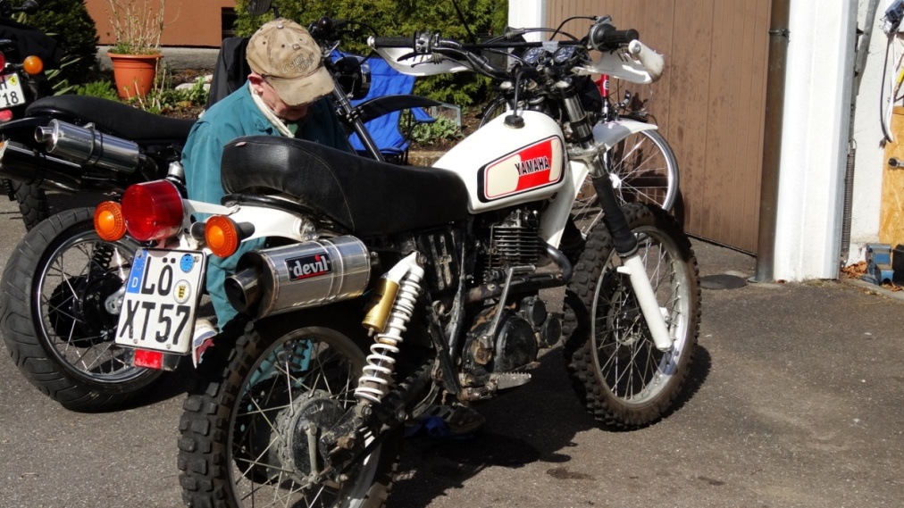

das war ein schöner, toller Nachmittag mit guten Leuten (real und nicht nur virtuell) sowie interessanten Gesprächen. Vorallem aber auch mit einem Vergaserguru-Karl, der mich nicht nur mit einer langen Anreise sondern vorallem mit einer hohen Kompetenz beeindruckt hat - auch wenn das halt nun nicht so gekommen ist, wie von ihm vorgesehen!
Fabi und Martina einen grossen Dank auch für Eure Gastfreundschaft und den tollen Grill-Abend danach! Das war alles in allem ein starker XT500-Frühlingsauftakt nach Mass und hat die Vorfreude auf das Schwarzwald-Treffen so richtig geweckt :) ;D :ja:
Nachstehend einige Bilder (ohne Bully-Hund).

also damals war der LL nach der endgültigen Abstimmung gehörmäßig deutlich langsamer aber stabil, und die XT ging von ganz unten bis hoch oben völlig lochfrei wie ein Stier.
wenn man dann den Gasschieber herausnahm, wurde Benzin-Gasnebel sichtbar, wovon wir am Samstag, bezüglich der Abst. aber noch weit entfernt waren.
hinzu kommt allerdings, der von mir fehlerhafterweise nicht bemängelte poröse Gummi-Ansaugstutzen.
höchstwarscheinlich wurde die schwankende LL-Drehzahl dadurch bei der Messung erzeugt. (Falschluft)
aber da drohte Fabi schon mit der Grill-Fete, und ich war entnervt, da wir bis zu diesem Zeitpunkt nur erst die richtige Düsennadel ermittelt hatten.
wir hätten also noch einige Zeit nat. ohne Falschluft benötigt, um was brauchbares zu erzielen.
nach der Erfahrung würde ich nur einen compl. Alu-Stutzen anfertigen,
(wie bei harley's) um das Gummi-Elend auszuschalten.
nun lese ich im forum, dass es zwei in der Schwungmasse unterschiedliche Kurbelwellen geben soll, was weißt du darüber ?
aber lt. Fabi gibts auch positives, obwohl die Abst. beim ersten Vergaser nur grob geschätzt war, (hatte damals wg. geringer Nachfrage nichts mehr notiert)
ging der Motor von unten spürbar besser und er drehte bis 7300 Upm hoch,(falls ich mich nicht verhört habe) wenn die Ventile da mitmachen, sind noch mehr Upm drin.
war und bin selbst enttäuscht von der zu kurzzeitig durchgeführten Aktion.
