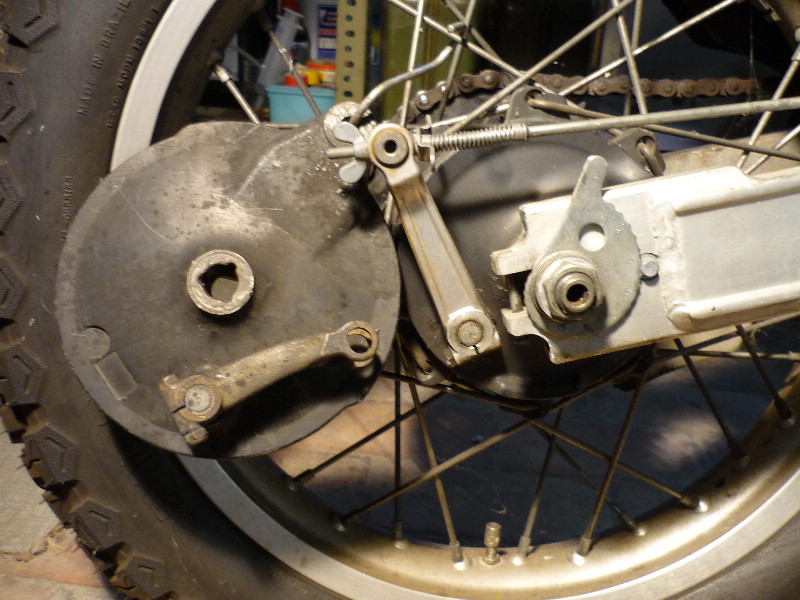

Re: tt 600 bremsankerplatte
Moin Andreas,
ich kann mal eine XT 500 Bremsankerplatte neben die meiner 59X halten und ein Bildchen machen. Das Ganze auseinander zu bauen habe ich aber nicht so richtig Lust.
Ich melde mich,
Matthias
Moin
Ich habs mal mit meiner TT600, 59X verglichen und es sieht nicht sehr kompatibel aus!
Die Trommel der TT ist ein gutes Stück kleiner. Die Bremsankerplatte hat von aussen gemessen einen Durchmesser von etwa 145 mm, die der XT etwa 170 mm.
Das Material ist schwarz
Beste Grüße,
Matthias
