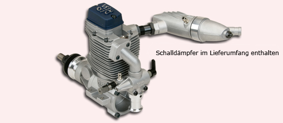

mach so einen rein - der ist leicht!
und der Auspuff ist auch gleich dabei...
