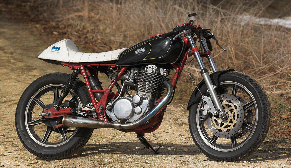

Beitragvon rei97 » Di Apr 18, 2006 16:33
Halte ich für ein Gerücht von unerfahrenen Scheibenbremsern.
Hmm im Jahre 1972 durfte ich meine erste Doppel-Duplex-Trommel einstellen und das gelang sogar recht manierlich, aber der Spass währte nur wenige 100e Km und der Einstellvorgang begann von Neuem...
In der Folge gaben sich Duplex, Simplex und auch Halbnaben an einer 25/3 die Hand...
Scheiben waren dunnemals an teuren, für Studiosos unerschwinglichen Wetzhobeln ....
Als ich 2002 motorradtechnisch inkarnierte war eine andere Welt...
Alle Mopets hatten Scheiben, die Wetzhobel sogar ABS...
Ich bekam meine Scheibe an der SR und war mit der Wartungsfreiheit und der Wirkung auch soweit zufrieden.
Den ersten Knax bekam die heile Welt bei einer forcierten Fahrt an der Albtrauf . Vor der letzten Kurve musste ich am Hebel zerren wie ein Ochse und es kam kaum noch Bremswirkung...
Da war es wieder das archaische Gefühl aus den 70ern...
Beim nächsten Mal auf einer Mickymaus-Rennstrecke das selbe machtlose Gefühl...
Andere hatten das auch , Olaf fuhr an einer Spitzkehre mit seiner XT geradeaus weiter, da keine Bremswirkung mehr da war.
Pointer hat das gleich eingesehen und auf Scheibe umgerüstet.
Man kann natürlich in launiger Bastelwut für die Rennstrecke auch einiges drauftun, so der Gschponnfohrer mit einer Doppelscheibe und ich denke er weiss warum ers tat...
Dass an meinem Rennerle eine Monsterbremse dran ist, ist unterdessen auch bekannt, aber lieber ein Salto auf der Strecke um einen Crash mit einem anderen Mopet zu verhindern....
Ich bleibe jedoch bei meiner Meinung, dass die XT Bremse hart am Rande der Verkehrsgefährdung ist.
Wenn jemand es amtlich will, so mag er beim Chef-Ing. beim TÜV Esslingen nachfragen.
der unerfahrene Scheibenbremser

Beitragvon Frank M » Di Apr 18, 2006 16:55
da ist ja immernoch diese schlimme "Sitzbank" drauf. :wink:
die SR macht mich nicht an. Ich mag weder Stummel, noch Gussräder, rote Rahmen und über die Sitzbank brauchen wir nicht sprechen. Sorry, aber dies ist ein XT-Forum.
Dass du aufgrund deines Alters schon länger Moped fährst als ich ist mir klar, und dass eine Scheibenbremse besser bremst als eine Trommel, da brauchen wir auch nicht drüber diskutieren.
Mir ist es etwas aufgestoßen, dass jedes Mal wenn Fragen zur Trommelbremse kommen, diese grundsätzlich verteufelt wird und nur die Scheibe eine akzeptable Lösung darstellen soll. Dem ist durchaus nicht so, denn nicht alle Leute fahren mit ihrer XT Strassen- oder Bergrennen. Dass du dich daran probierst wissen wir nun auch alle. Die Fragestellung war eine andere und deine Antwort darauf reine Polemik.
Eine gut gewartete Vorderradtrommelbremse reicht m.E. bei entsprechender Fahrweise im Alltag aus. Für geschroteten 2-Personenbetrieb mit Gepäck passabwärts taugt das natürlich nicht, merkt man normalerweise aber sehr schnell und sowas bringt auch moderneres Bremsmaterial an seine Grenzen. Wer mehr Verdrehung in die dünne, lange Gabel haben möchte baut sich halt eine Scheibe ein.
Vielleicht sollte man in diesem Zusammenhang nicht vergessen, dass die XT eine alte Enduro ist und damals nicht ausschließlich für den Strassenbetrieb konstruiert wurde.
