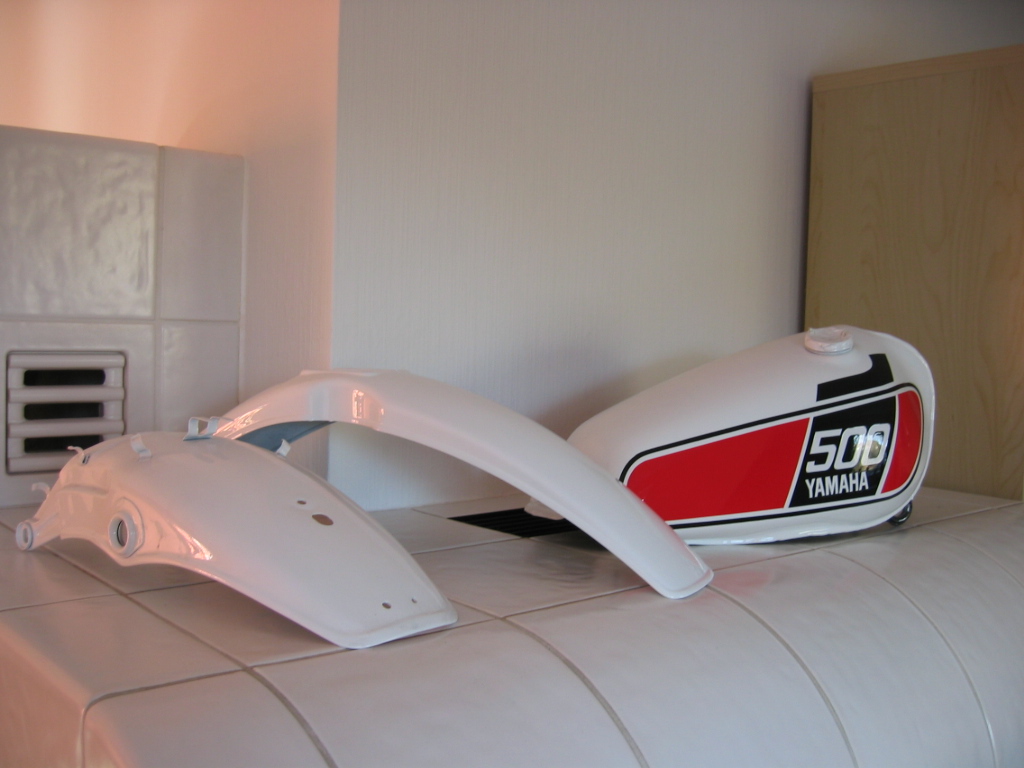

Beitragvon Lippi » Di Apr 04, 2006 18:57
moin
teile fertig und sehen mit 9003 so aus

Beitragvon Frank M » Di Apr 04, 2006 21:36
dascha 'n Alutank im '76er Dekor.
Hätte es sich bei dem Lackieraufwand nicht gelohnt einen US-Alutank in der alten Form zu besorgen?

.........welche grundierung wurde für das Kunststoffteil verwendet? und schreibe doch mal deine erfahrungen nach dem gebrauch des selbigen. so ine einem (1) jahr.

... du meinst, dass die originalen Plastikteile durchgefärbt waren und nicht lackiert?? habe mit dem Lacker darüber auch diskutiert. Er meinte mit genügend weichmacher im lack würde es schon gehen. wir schauen mal. So ein Kotflügel und ein paar Seitendeckel sind ja schnell lackiert.
Ja, es ist ein Alutank. Das Design ist tw geklebt und tw lackiert. Anschließend die ganze Sache noch mit dicker Schciht Klarlack versiegelt. Bin sehr zufrieden. Lackierer hatte auch vernünftigen Preis angeboten. Beim Alutank muß man auch gesonderten Haftgrund verwenden.

Altes Dekor auf neuem Tank, das ist ja ne geniale Idee. Aber sieht das auch wirklich aus? Auf den Bildern sieht man keinen Unterschied, aber der Alu-Tank (ab Bj. 80) ist ja viel schlanker, dafür etwas länger. Würde mir gerne das 78er-Dekor drauf machen.
Das ist ein Alutank für die alten Modelle, wurde hauptsächlich an den TT`s verbaut und ist auch aus Alu, hat aber die Form der Blechtanks!

bist du dir sicher? Auf dem Bild sieht das mehr nach dem schnöden EU-Alutank der ab 80-Modelle aus, die bei jedem dutzendweise im Keller liegen und sowieso keiner haben will... :wink:
US-XT bzw. TT-Tanks sind doch vorn noch etwas bauchiger

Vielleicht kann sich xt-lippi noch Mal dazu äußern. Kann mir eigentlich nicht vorstellen, dass die alten Dekors auf die neuen Tanks passen. Schön wärs aber, denn die alten Tanks passen Lenkeranschlagsmäßig leider nicht auf die neueren XTs. :cry:

........Ob das ein alter TT/XT-Alutank ist oder nicht sieht man doch (so meine ich) eindeutig und am einfachsten, daran ob er ein Innen- oder Außengewinde für den Tankdeckel hat.
