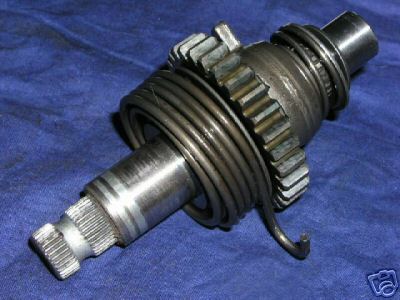

1. habe gesamte kickstarterwelle bei ebay gekauft (siehe foto)
2. das zerbrochene teil ist da dabei?, bzw. woher bekomme ich das??
3. könntet ihr mir bitte sagen, woher ich dieses klebemetall bekomme und wie es geht, das loch damit abzudichten....

1)+ 2) bei dem abgebildeten Teil ist das abgebrochene Anschlagblech nicht dabei.
Das kriegst bei KEDO (Katalog S. 97 28176 8,50 EUR) ist ein 3teiliges Set.
Bei KEDO gibts KNETMETALL (ist meiner Meinung nicht so gut...) Ich habe mir da mal ein 2Komponenten "Flüssigmetall" im Zubehörladen gekauft. Das hielt noch Jahre.

laß das Ausklinkblech einfach weg,, macht dann auch nichts mehr kaputt.
zu 3: in jedem Fall würde ich dir das 2 K Material emfehlen, es ist Hitzebeständiger.

Wenn Du mal sehen willst wie die drei Teile in Natura aussehen, dann schau mal ins Teilegrab. Auf Seite 1 klick mal die zweite Zündkerze von oben an, das ist mein ehemaliges Ausklinkblech, ein Teil davon ist zerbrochen. Man sieht aber wie es zusammengehört.
Wenn Du das Anschlagblech weglassen willst dann würde ich den abgebrochenen Stumpf trotzdem einbauen sonst passt es irgendwas nicht mehr. Im Forum gabs einen Thread wo einer genau dieses Blech wegließ und dann Probleme beim Zusammenbau bekommen hat.

Es verhindert das Zurückschlagen des Kickstarters. Klappt aber auch nicht immer. Wenn meine XT heiß ist und plötzlich ausgeht (im Gelände abgewürgthallo,
was bringt dann dieses ausklinkblech, wenn man es ohnedies weglassen
kann, ein teil den man nicht braucht bei einer xt erscheint mir komisch....
den motor muss ich ja nicht abnehmen, sondern nur das seitenteil, oder...
danke

Das Ausklinkblech rückt den Kickstarterfreilauf an den Endlagen des Kickwegs aus.hallo,
was bringt dann dieses ausklinkblech, ...wenn man es ohnedies weglassen kann, ...
Mitnichten kann man das Ding einfach weglassen! Also können kann man natürlich schon, fragt sich bloß wie lange ......wenn man es ohnedies weglassen kann, ...
Hast du Recht, sind nicht viele dran von der Sorte (zumindest am Motor)....ein teil den man nicht braucht bei einer xt erscheint mir komisch....
So isses... Die Kickstarterwelle mit Anbauteilen, die du gekauft hast, wirst du aber wahrscheinlich nicht brauchen.den motor muss ich ja nicht abnehmen, sondern nur das seitenteil, oder...
Sven
..............Also ich bin ca. 3 Jahre ohne gefahren; der Stumpf war angebaut geblieben, den Abbruch habe ich aus der Ölwanne genommen; und ich hatte die ganze Zeit keinerlei Probleme.
