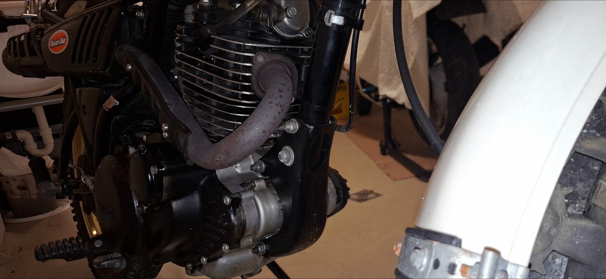

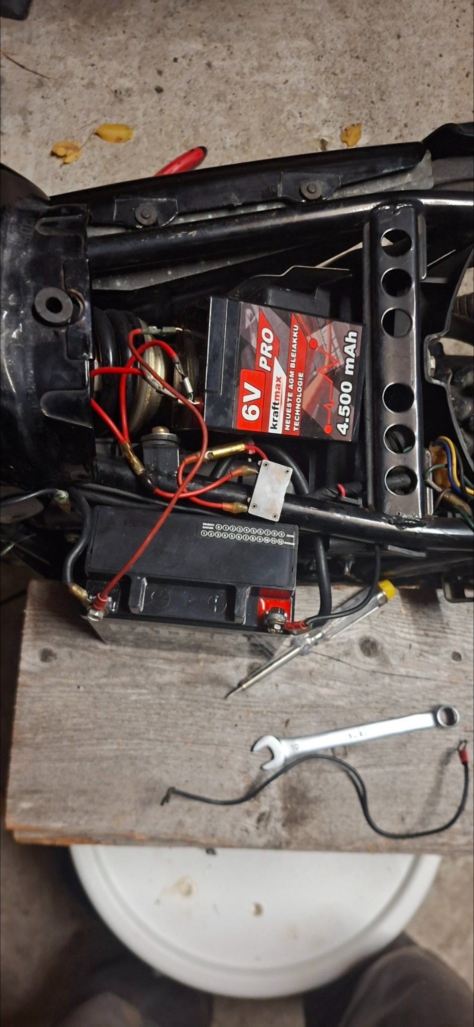

Und zwar wurde Bei meiner XT 250 ein E-Starter mit einer 12v batterie nachgerüstet.
Habe sie jetzt wieder zum laufen gebracht doch mit der Sache stehe ich nun an.
Nun ist meine Frage, da es sich um ein getrenntes 12V/6V System handelt ob und wie es möglich wäre beide Batterien zu laden.
Hoffe das Bild hilft etwas!
[attachment=0]Screenshot_20251115_190817_Gallery.jpg[/attachment]
Danke schon mal im voraus
Mfg Paul001
Bild mit angeschlossenen Batterien

Dumme Frage: Du hast zwei Batterien mit unterschiedlicher Spannung verbaut?
Beiträge: 2375
Re: Xt 250 E-Starter
Beitragvon woddel » So Nov 16, 2025 11:39
Ich würde komplett auf 12V umrüsten.
Eine sehr einfache Möglichkeit ist der Kedo-Regler.
Ob die normal passende 12V Batterie den Starter durchzieht muss man sehen.
Oder du baust auf SR250 Lima mit Regler um - der Starter ist ja sehr wahrscheinlich von einer SR250. Für eine dickere Batterie hast du aber serienmäßig trotzdem keinen Platz.
Du kannst aber auch einfach auf 12V Umrüsten, den E-Starter raushauen und kicken. Funktioniert eigentlich auch tadellos ;-)

Wir brauchen da eindeutig mehr Fotos.
Wie der sr 250 Motor gepasst hat usw.
Beiträge: 2375
Beitragvon woddel » So Nov 16, 2025 11:54
Wenn ein SR250 Starter verbaut ist müsste der eigentlich an einer SR250 Lima einklinken. Dann sind 6V prinzipiell seltsam…
Wenn ich richtig informiert bin muss man nicht einen ganzen SR Motor einbauen. Es reicht der Kupplungsdeckel (an dem vorne der Starter hängt) und eben wahrscheinlich die Lima. Das vordere Motorhalteblech der SR hat eine Aussparung für den Starter. Vermutlich passt das auch für die XT.
Fotos wären interessant…

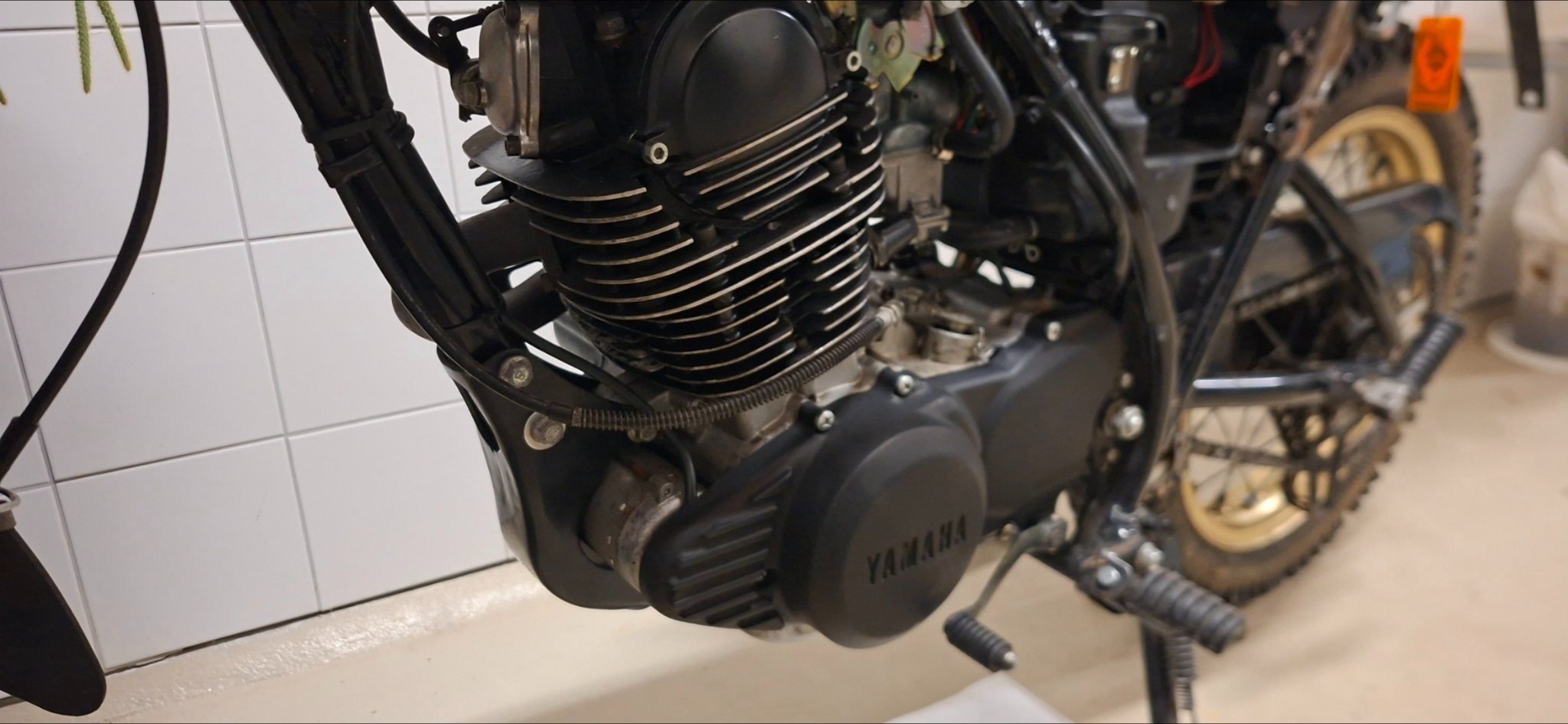

Und wieder mit Kicken würde natürlich gehen doch seiten deckel ist von innen zu geschweißt und komplette ickstarterwelle ist ausgebaut.

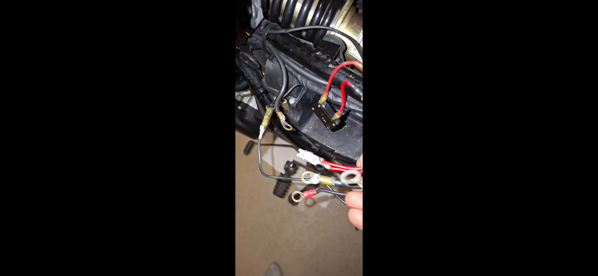

Das wären alle Kabel die in die Batteriebox gehen.
Und ja waren davor ich so wie jetzt eine 12V und eine 6V getrennt mit gleicher Masse verbaut.

Coole Geschichte. Danke für die Fotos. Der Kupplungsdeckel ist auch nen anderer, so scheint es. Die Kickerbohrung könnte man ja wieder öffnen, Welle und Hebel verbauen
Und als Lima, die 12v XT 350 verbauen..oder mit nem kedo Regler arbeiten.
Was für'n system hat denn die SR 250…? 6 oder 12?

Ich denke besser wäre wirklich für mich die Kickstarterbohrung wieder aufmachen und einen kickstarter verbauen. Dann lass ich alles auf 6V und E-starter einfach abklemmen.
Beides wärefür mich unnötig.
