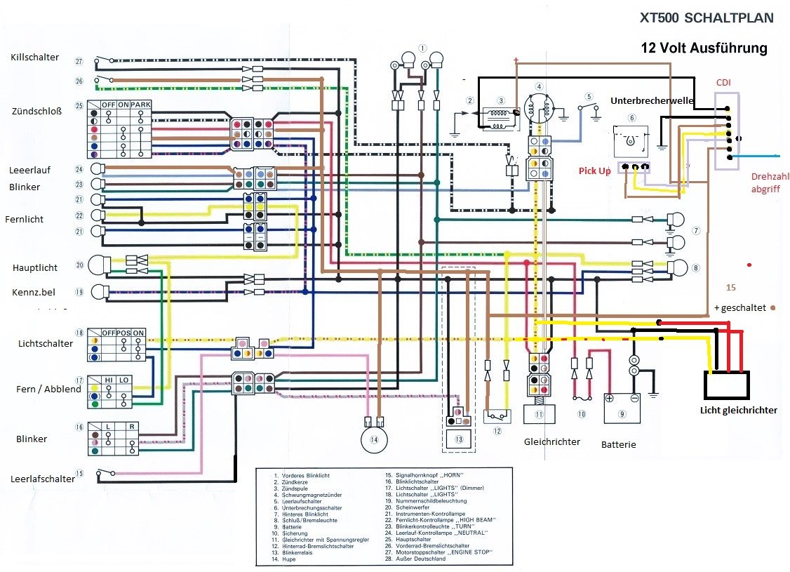

warum wird bei der XT ( oe ab 86 12 V ) der Frontscheinwerfer über den AC abgriff versorgt ?
was hat das für einen Vorteil ausser das es bei 6 V modellen die Batterie entlastet ...
Mich würde ein Upgrade bei meiner 86 auf eine Philips oder Osram LED H4 interessieren.
Man könnte ja im Prinzip den AC Abgriff für die Schaltereinheit unterbrechen und auf die Batterie spannung (Rot +) legen , um DC als versorgung zu bekommen, die LED hat glaube ich um die 35 W leistungsaufnahme, das sollte bei der oe 12 V lima ja ausreichen um das über die Batterie mit zu versorgen ?
Oder wäre es eine Möglickeit einfach eine zweite Gleichrichtereinheit ggf mit Absicherung im DC kreis vor die Schalter einheit zu setzen ...
Hat das so schon mal jemand gemacht ? oder Erfahrungen mit dem AC auf DC umstricken des Fahrlichtes gesammelt

...das war früher eine gängige und einfache Lösung.
Wenn Du nur Gleichspannung möchtest, bietet sich ein Umbau auf Brückengleichrichter an, also wie von "Wunderlich" früher angeboten.
So ne H4-LED habe ich erfolgreich so in Betrieb, braucht nur 18W.
Ist irgendwo hier beschrieben...

Da meine ja schon OE 12 V hat würde ich nun nur das gelb / rote käbelchen, welches die Lichtschalter armautur versorgt über den Gleichrichter einspeisen.......
- Beiträge: 2645
Re: Sinn der AC Versorgung des Scheinwerfers ?
...einfach mal testen, sollte funktionieren...wird halt eng in der Lampe, H4 LED und das Kästchen...

Das heißt also, daß die heutige Praxis dagegen spricht.
Wenn man danach eine Glühlampe mit 110 % ihrer Nennspannung betreibt, dann schluckt sie 120 % Leistung, gibt
160 % Lichtausbeute und zeigt noch knapp 30 % ihrer sonstigen Lebensdauer. Was
die Leistungsaufnahme angeht, stimmt dos Diagramm immer noch und ohne weiteres,
auch der Lichtstrom stimmt halbwegs, wenn ich auch der persönlichen Meinung
bin, der Anstieg der Lichtausbeute sei eher etwas größer. Daß die Lebensdauer
aber bei weitem nicht nur 30 % beträgt, daß sie spürbar größer ist, das glaube ich
ganz einwandfrei zu wissen (Hier scheinen die Fadenmacher einiges dazugelernt
zu haben, was man zu der Zeit noch nicht konnte, als die Formel für die Lebensdauer
aufgestellt wurde.).
Deshalb fahre ich meine eigenen Scheinwerferlampen seit vielen Jahren mit einer ziemlich
hohen Überspannung und ich fahre nicht schlecht damit, obwohl ich meist gar nicht warte,
bis eine Scheinwerferlampe ganz ausgebrannt ist, sie wird bei mir immer schon dann freiwillig
ausgewechselt, wenn der Glaskolben merklich schwarz geworden ist.
Als normaler Mensch, der seine Maschine im großen
Ganzen nur zum Spaß hat, fährt man ja verhällnismäßig selten
in der Nacht, 50 Betriebsstunden kommen bei vielen Leuten in einem Jahr noch
nicht zusammen. Selbst wenn man mit der Maschine zur Arbeit fährt und morgens
und abends eine halbe Stunde Licht braucht, dann kommen 100 Stunden erst in
vier Monaten zusammen, so daß man mit einer einzigen Glühlampe wenigstens
den Winter über reicht. Die so niedrig aussehenden Brenndauern sind also gar
nicht besonders schrecklich, es ist augenscheinlich gar nicht nötig, eine Glühlampe
etwa mit Unterspannung zu betreiben."
Immer noch gilt aber: mehr Spannung = viel mehr Licht.
Was die Hersteller heute in Bilux-Scheinwerferbirnen füllen, weiß ich nicht. Ob das immer noch normale Luft ist? Werden Eure Scheinwerferbirnen schwarz, ihr 6V-Fahrer?
PS: Carl Hertwecks Bücher "Der Kupferwurm" und "Besser machen" zu den Themen Motorradelektrik und Motorradmechanik waren lange Zeit als Sammelband vom Motorbuch Verlag Stuttgart im Nachdruck erhältlich. Inzwischen scheint nur noch der Kupferwurm verfügbar.
https://www.amazon.de/Kupferwurm-Elektr ... 61304756X/
Für "Besser Machen" muss man antiquarisch suchen, aber das lohnt sich, wenn man auch heute noch ein Mopped mit Trommelbremsen bewegt, alleine wegen des sehr umfassenden Kapitels über Bremsverbesserungen, Seil löten etc. Und ein genuss zu lesen sind die Bücher allemal!
PPS: Falls wer Hertwecks Bücher über Faltboote und Wohnwagen besitzt und sich trennen möchte, ich bin interessiert!
- woddel
- Beiträge: 2376
- Wohnort: Nämberch
Danke!
Ich habe mir schon gedacht dass Glühlampen sich nicht linear nach Ohm und Watt verhalten. In den Kupferwurm hätte ich ja mal schauen können wenn ich die Idee gehabt hätte…
LED sind bei dem Thema übrigens schier Anarchisten. Erst machen sie nahezu nix um kurz über ihrer Nennpannung zu eskalieren.
Deshalb hat es hier Vorteile statt der Spannung den Stromfluss zu regeln.
