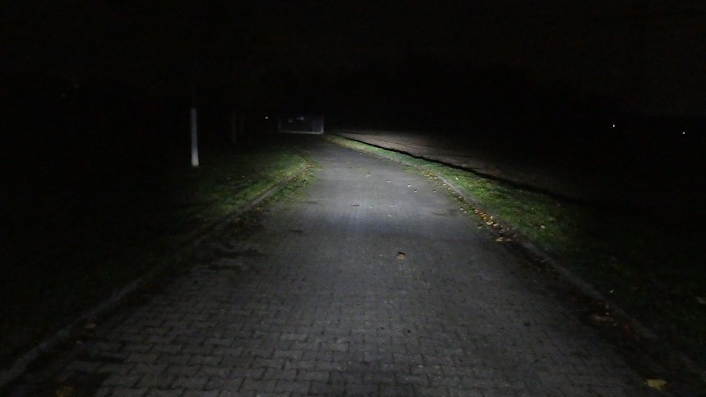

Re: Scheinwerferumbau LED
Hallo Hoggler,

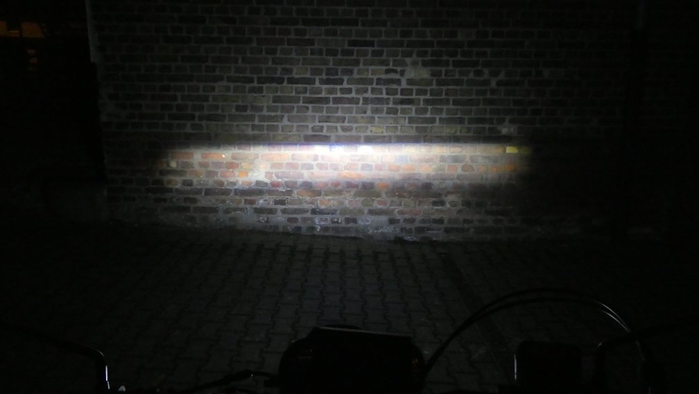

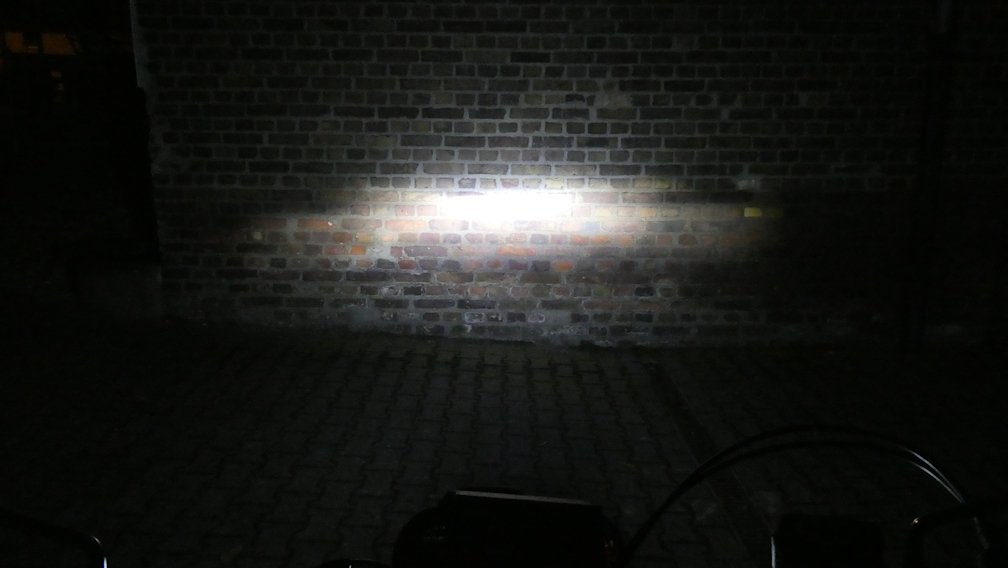

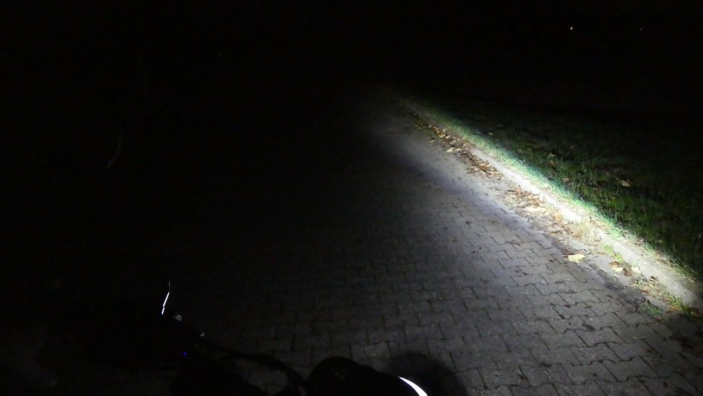

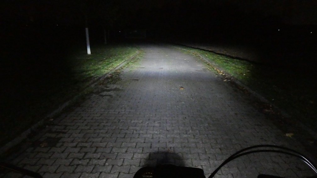

Ich habe mal ein paar Bilder vom kedo-LED-Scheinwerfer gemacht:
Abblendlicht
Fernlicht (+ Abblendlicht)
(Da im Scheinwerfer vom Fernlicht zum Abblendlicht eine Diode verbaut ist,
bleib das Abblendlicht auch eingeschaltet!!!)
Abblendlicht in einer Kurve
Abblendlicht gegen eine Mauer
Fernlicht (+ Abblendlicht s.o.) gegen eine Mauer
Kennt Jemand noch andere LED-Alternativen die problemlos in den Chromring passt??
Abblendlicht

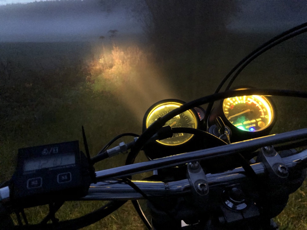

Der Vollständigkeit halber:
Der Reflektor in der 250er ist ein
Hella 1A3 002 850-031
Der passt SEHR knapp in den Lampenring - zumindest bei mir.
In der XT500 habe ich was altes - vielleicht auch blinderes, das nicht ganz so gut streut.
Ist aber trotzdem gut.
XT500 im Herbstnebel:
