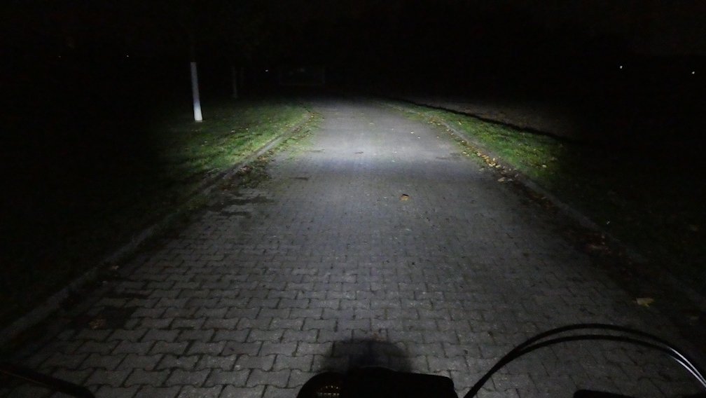

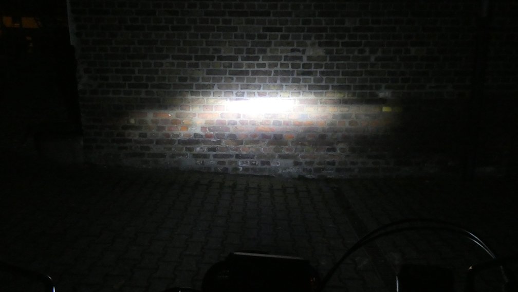

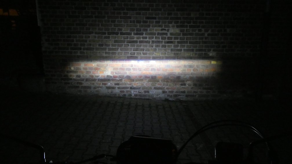

Ich habe mal ein paar Bilder vom kedo-LED-Scheinwerfer gemacht:
Abblendlicht
Fernlicht (+ Abblendlicht)
(Da im Scheinwerfer vom Fernlicht zum Abblendlicht eine Diode verbaut ist,
bleib das Abblendlicht auch eingeschaltet!!!)
Abblendlicht in einer Kurve
Abblendlicht gegen eine Mauer
Fernlicht (+ Abblendlicht s.o.) gegen eine Mauer
