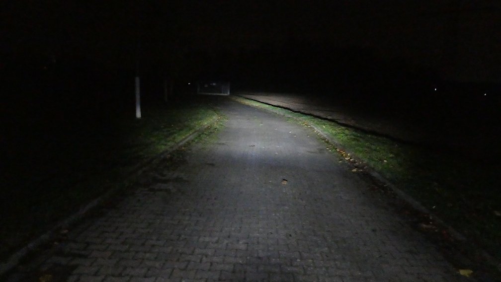

Der Nachteil des Scheinwerfers ist das stark abgegrenzte Leuchtbild.
Nachts auf der Strasse sieht man ein helles Rechteck und der Rest drumherum ist wegen dem fehlenden Streulicht schwarz.
Wenn man dazu noch in eine Kurve fährt, ist der Leuchtfleck wegen dem eingeschlagenen Lenker und der Schräglage irgendwo im Strassengraben.
Kommt dann dazu noch ein Fahrzeug entgegen .........------
Da der Scheinwerfer ein Prüfkennzeichen hat, ist eine Eintragung nicht notwendig.
Ich veruche mal, wenn es dunkel ist ein Bild vom Leuchtbild zu machen.

Ich habe mal ein paar Bilder vom kedo-LED-Scheinwerfer gemacht:
Abblendlicht
Fernlicht (+ Abblendlicht)
(Da im Scheinwerfer vom Fernlicht zum Abblendlicht eine Diode verbaut ist,
bleib das Abblendlicht auch eingeschaltet!!!)
Abblendlicht in einer Kurve
Abblendlicht gegen eine Mauer
Fernlicht (+ Abblendlicht s.o.) gegen eine Mauer
Kennt Jemand noch andere LED-Alternativen die problemlos in den Chromring passt??
Axel
