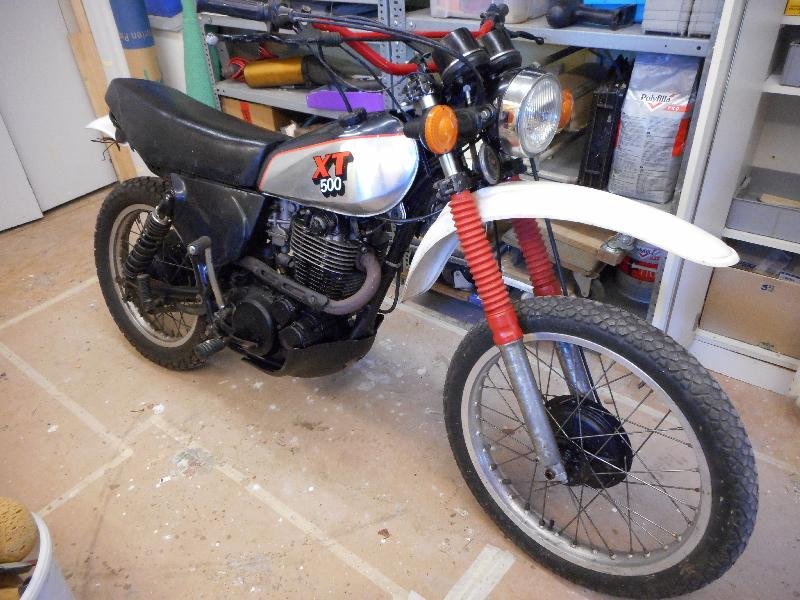

Hallo XT-Star,
bisher hat das immer gereicht
mit den Anzeigen.
Habe deine Anzeige gelesen.
Entferne doch einfach die genietete
Blechverlängerung deiner Sitzbank und
schon hast du eine kurze.

Re: Online Teilemarkt/Tauschbörse?
Beitragvon XTFRO » Do Jul 22, 2021 14:25
Kann xtrack bestätigen: es ist kein Hexenwerk, eine lange Sitzbank in eine kurze zu verwandeln! Du brauchst auch keinen neuen und relativ teuren Schaumkern, der vorhandene lässt sich, wenn er noch in gutem Zustand ist, mit etwas Geschick selbst an das verkürzte Maß der Unterkonstruktion anpassen! Und mit ein wenig weiterem Geschick kannst Du auch den vorhandenen Bezug weiter verwenden!
Beitragvon PeJo » Do Jul 22, 2021 16:07
Stopp mal,
ist das jetzt eine weise oder eine Silbertank-XT, der Tank ist ab 81 schon klar. Vielleicht wurde der Tank und die Sitzbank nur für's Foto aufgesetzt. Die Sitzbänke sind Unterschiedlich, da kann man nicht einfach die ab 80er Sitzbank auf eine bis 79er XT draufbauen und umgekehrt.

Beitragvon PeJo » Do Jul 22, 2021 16:20
Hab Irgendwo ein Foto von beiden Sitzbankunterkeilen rumfahren, find es aber auf die schnelle nicht.
Aber bei dem Bild von KEDO ist das auch zu erkennen.
Beitragvon XT-Star » Fr Jul 23, 2021 17:49
Hallo XT-Star,
mit den Anzeigen.
Merci xtrack, ich mach aber den Stahltank drauf und da fehlen vorne ca. 2cm
wenn die Bank unten beim Plastikteil des hinteren Kotflügels am Anschlag ist.
(Der Alutank ist ja etwa um dieses Mass weiter hinten montiert...)
- und wenn man's genau nimmt, hat die "Nase" der Bank resp. die Rückseite
des Tanks noch einen leicht anderen Winkel.
Am liebsten hätt ich natürlich nen einfachen Abtausch aber sonst muss ich wohl vorn
den Schaum verlängern, hinten kürzen und mach einen neuen Ueberzug drauf.
Dank an dieser Stelle auch an alle Anderen für Eure Tips!
LG Dan

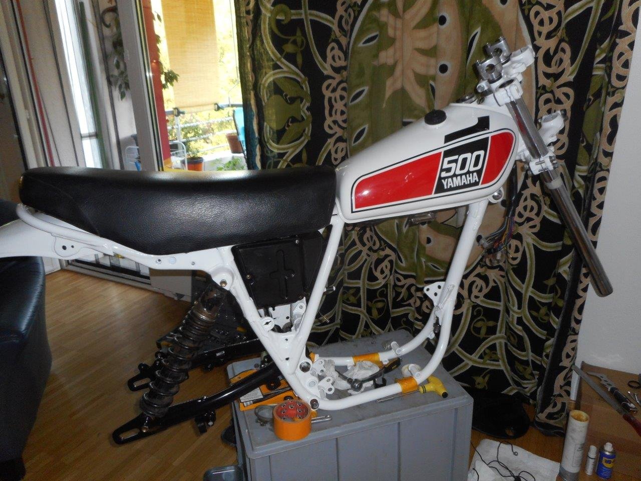

Gruß, Peter
Hallo Peter
Ist ne 12V 86er die ich mir auf meine alte Liebe die 76er umbaue, Gabel, Tank, Auspuff, Seitendeckel und alles.
- und eben die kurze Sitzbank, welche in der Schweiz auch für 2 Personen zugelassen ist.
LG Dan

Beitragvon PeJo » Fr Jul 23, 2021 18:48
OK, und wie hast du das Tankanschlag-Problem mit dem ab 80er Rahmen/Tank mit der 78/79er Gabel gelöst?

Beitragvon XT-Star » Fr Jul 23, 2021 18:59
76er Gabelbrücken (V-förmig), Tank-Befestigungs-Punkte nach vorne/unten versetzt, et voila?! :dance
Beitragvon XT-Star » Fr Jul 23, 2021 19:16
... Tankanschlag-Problem ...
Sieht übrigens so aus, mittlerweile.
