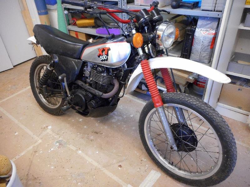

XT-Star
Beiträge: 257
Wohnort: Region Innerschweiz
Re: Online Teilemarkt/Tauschbörse?
Beitragvon XT-Star » Fr Jul 23, 2021 18:06
Stopp mal,
ist das jetzt eine weise oder eine Silbertank-XT, der Tank ist ab 81 schon klar. Vielleicht wurde der Tank und die Sitzbank nur für's Foto aufgesetzt. Die Sitzbänke sind Unterschiedlich, da kann man nicht einfach die ab 80er Sitzbank auf eine bis 79er XT draufbauen und umgekehrt.
Gruß, Peter
Hallo Peter
Ist ne 12V 86er die ich mir auf meine alte Liebe die 76er umbaue, Gabel, Tank, Auspuff, Seitendeckel und alles.
- und eben die kurze Sitzbank, welche in der Schweiz auch für 2 Personen zugelassen ist.
LG Dan
OK, und wie hast du das Tankanschlag-Problem mit dem ab 80er Rahmen/Tank mit der 78/79er Gabel gelöst?

Beitragvon XT-Star » Fr Jul 23, 2021 18:59
76er Gabelbrücken (V-förmig), Tank-Befestigungs-Punkte nach vorne/unten versetzt, et voila?! :dance

Beitragvon XT-Star » Fr Jul 23, 2021 19:16
... Tankanschlag-Problem ...
Sieht übrigens so aus, mittlerweile.
