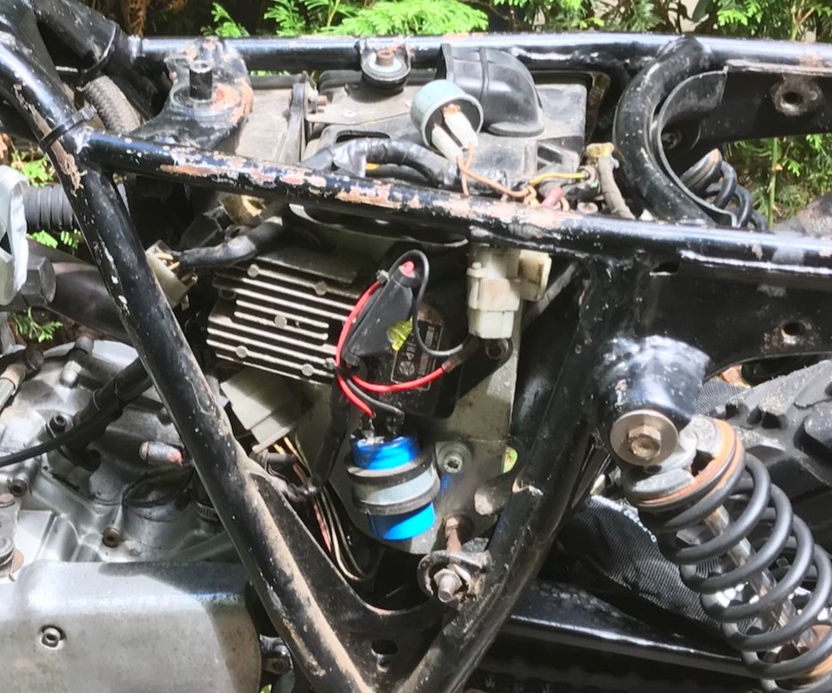

Noch mal kurz für Anfänger doppelt nachgefragt. Der Kondensator ist diese blaue Dose da an der Seite (s.Bild) - richtig?
Und wo wir grad dabei sind, was ist denn das runde Aluteil, dass da auf dem Lufi-Kasten liegt?

Schoen auf dem Bild zu sehen sind der SR-Regler und die -CDI, anstatt eines neues Kondensators kannste auch eine 12-Volt-Batterie einbauen mit dem original Batteriefach, die CDI kommt dann unter das Batteriefach und an die linke Seite passt der Regler. Hat den Vorteil das Du richtiges Standlicht hast, damit laesst sich auch Nachts ein Zelt aufbauen.
