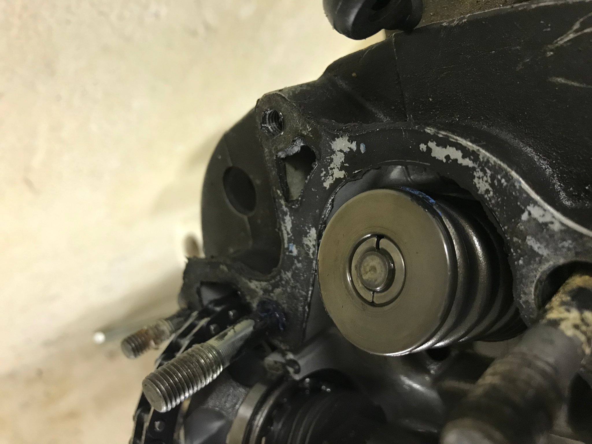

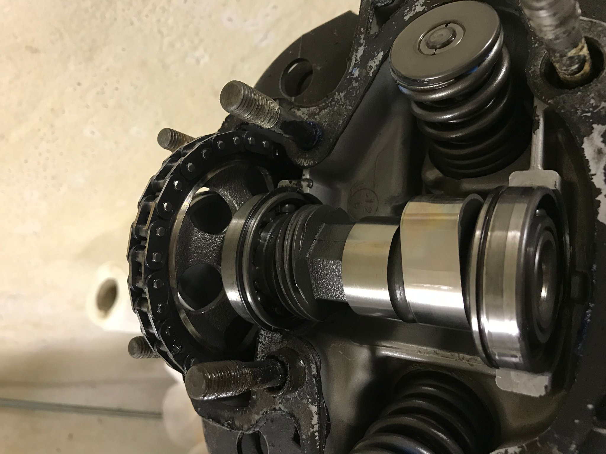

ich habe gestern meinen Motor
(den hier: https://www.xt500.org/68eustw03ihkmsez/ ... =2&t=14053 )
mal geöffnet.

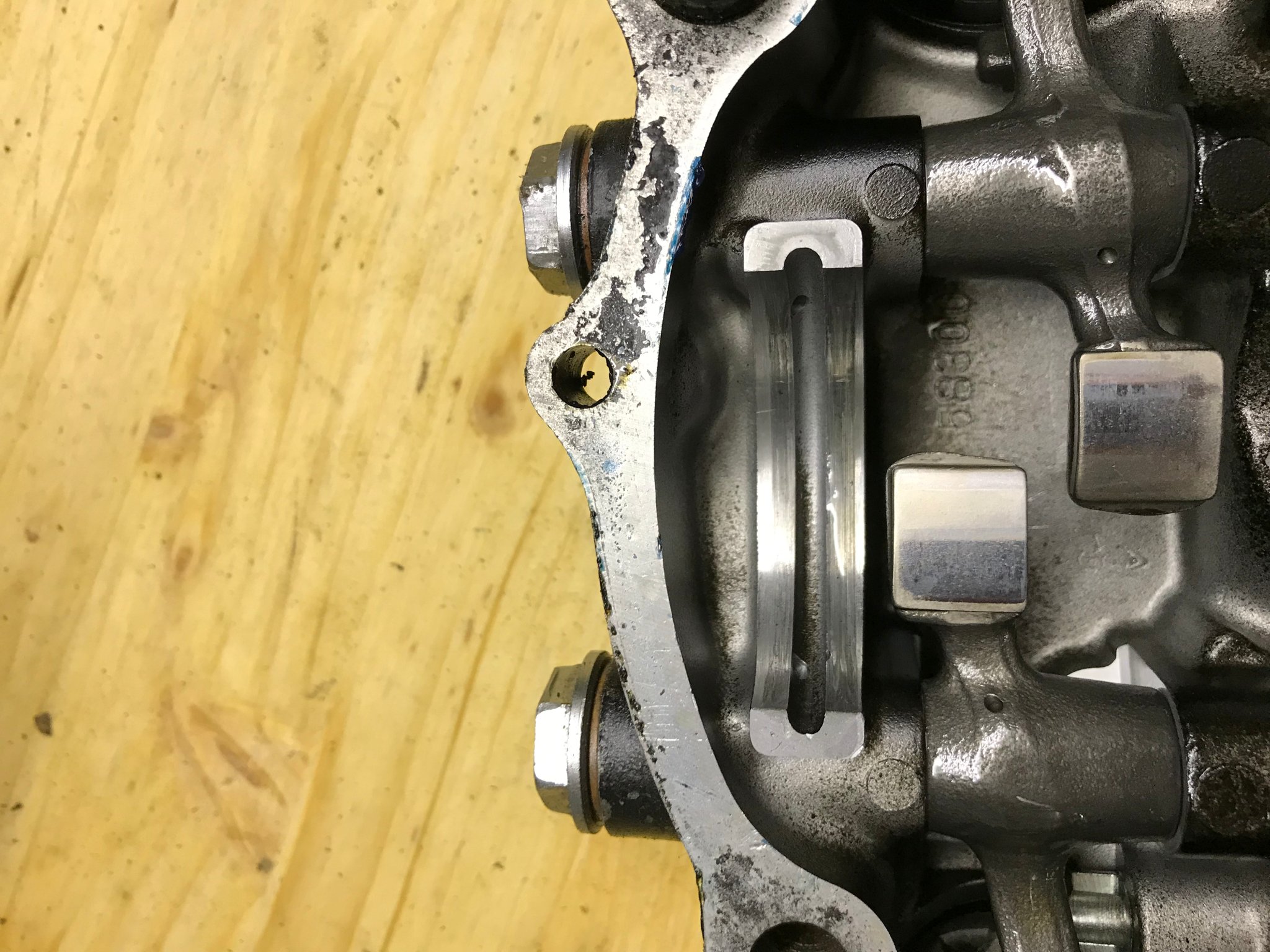

Im Tabernakel findet sich ein Stück vom Ausrückblech, damit verstehe ich auch warum der so heftig zurückgeschlagen hat. Sonst nur kleine Kunststoffteilchen und ein Alusplitter, bei dem nehme ich an dass das Blech ihn auf dem Weg nach unten mitgenommen hat.
Im Kopf eigentlich auch alles gut, soweit ich das beurteilen kann, Bilder anbei.

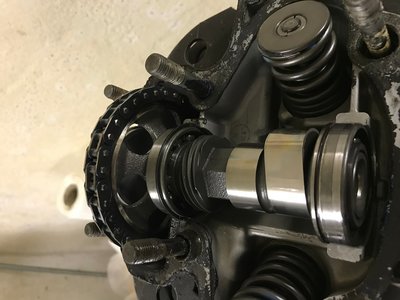

Aber: Der Aussenring des linken Nockenwellenlagers (also das, wo der Ölkanal drin ist) lässt sich frei drehen. Fühlbares Spiel hat das Lager allerdings nicht. Muss das so? Oder muss ich das fixieren? (Ist mein erster XT Motor).
Kommentare sehr willkommen.
Michael

Wenn der Lagerring in der jetztigen Lage frei dreht, ist das normal, vor Allem wenn Du den Steuerkettenspanner noch nicht ausgebaut hast. Was Du normalerweise vorher gemacht haben solltest.
Nebenbei:
Du hast scheins eine Megacycle-Nockenwelle verbaut, mein Augenmaß vermutet, dass es sich um die 281-40 handelt. Diese Nockenwelle in Verbindung mit den verbauten originalen Ventilfedern ist der Tod des Kopfdeckels und der Kipphebel, auch wenn die offenbar schon ein bisserl mitenander gelaufen sind. Du solltest unbedingt Ventilfedern verbauen, die dem großen Ventilhub gewachsen sind.
Nebenbei:

Hmmm, ich sehe da eine Nockenwelle, deutlich sogar, grins
Und dann kommt der Hans ..... nix mehr grins

Ja da hat der 3 Buchstabenmann offensichtlich Serienfedern verbaut. 6,5 Windungen Draht 4,5mm.
Was allerdings unter den Federn liegt, weiss der liebe Herrgott, aber wahrscheinlich 1,5mm Serie.
Den Rezess des Ventiles (wieviel es oben raus steht durch ggf Nachfräsen der Sitze) sollte man dazu auch kennen.
Damit riskiert man dann von Fall zu Fall mit dem größeren Nockenhub, daß es zu Pittings und Verschleiß kommt.
Auch das evtl. vorhandene Spiel in den Kipphebelachsbohrungen kann sich schnell erhöhen.
Je nach verwendeter Nocke kann es reichen 0,3er gehärtete Scheiben unter den Federn (s. Kleinanzeigen) zu verbauen.

Die 281-40 hat 12,5mm Ventilhub, die ist aufgeschweißt, wie man sehen kann. Da hilft auch Weglassen nix mehr.
