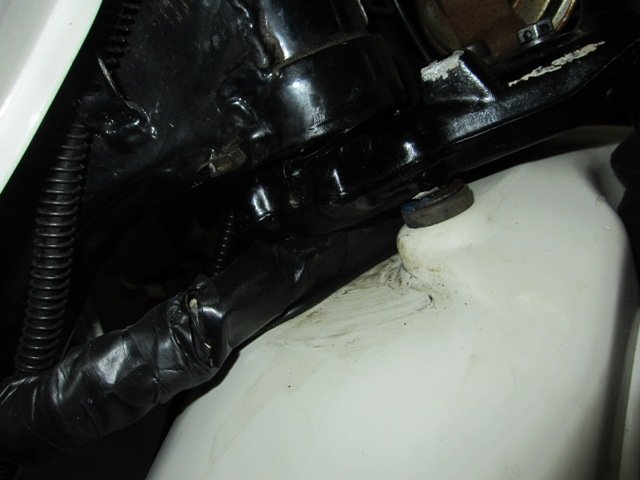

Beitragvon xtjack » Fr Sep 28, 2018 21:08
Wenn dieser wirklich unter der Gabelbrücke knapp über den Kotflügel zum Scheinwerfer geführt wird
Ja dem ist so, der Kotflügel hat sogar eine Art Kanal wo der KB quasi reingelegt wird also so...
Jack :wink:

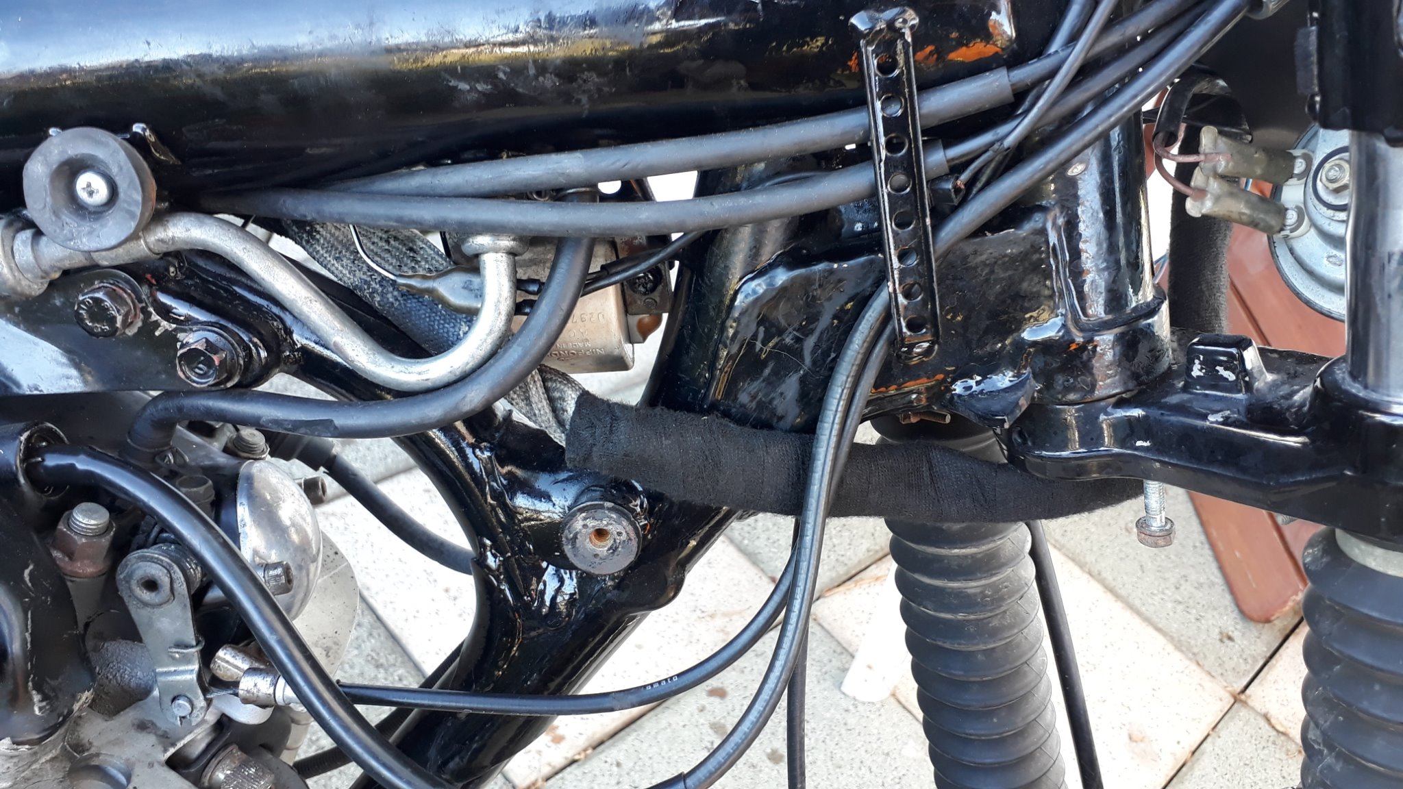

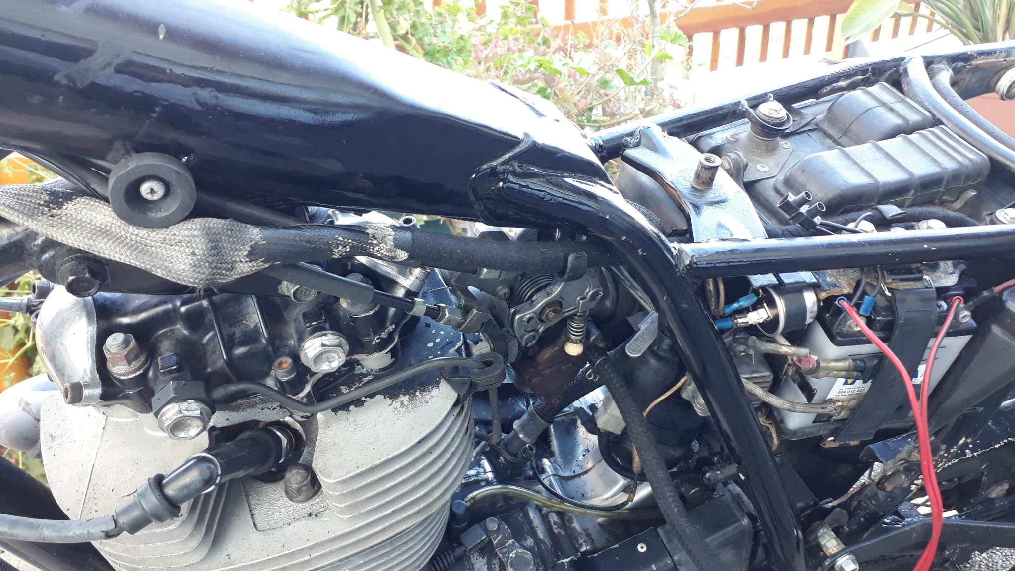

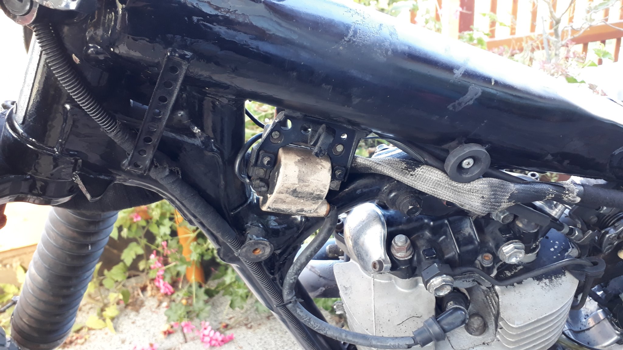

Beitragvon motorradsepp » So Sep 30, 2018 20:37
nun meine Verlegung zur Ansicht:
I habe den Strang über den Rahmen auf die andere Seite gewechselt, weil ich der Meinung bin das er dann vom Motor nicht so heiß wird.
ersuche um Eure Fachmeinung.

Re: Kabelbaumverlegung
Beitragvon xtjack » Mo Okt 01, 2018 5:17
Ne du hast nicht gewechselt, das ist orginal genau so also ok....
betrachte mal die Bilder aus den Links, da siehst du es ...
Jack :wink:
