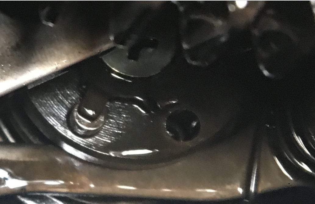

So hab heute in der Mittagspause mal nachgeschaut. Ihr habt ja alle das gleiche gesagt - und Ihr hattet alle recht ! Vielen Dank dafür !
Wie es aussieht, hab ich sogar Glück, denn so wie ich das auf diesem Bild sehe, ist da nur das Krakenblech gebrochen. ;D

So wie ich das sehe, muss nur die Kreuzschlitzschraube gelöst werden.
Frag mal bei Kedo an, die können alle verfügbaren Ersatzteile besorgen. Ansonsten gibt's im Netz gebrauchte Schaltwalzen für ca. 20,-€. Blech wechseln, fertig.

Brikolage: Das Loch mit Bremsenreiniger auspusten, hochfesten Kleber rein und den Pin reinschlagen. Nach einem Tag wird der Bolzen fest sitzen und der Rest kann montiert werden.
Richtig gemacht: Kopf und Zylinder runter, dabei je nach Zustand den Kolben nicht aus dem Zyl ziehen, sondern vorher Kolbenbolzen ziehen. Wenn alles tiptop ist, Block spalten und Schaltwalze tauschen. Das Blech auszutauschen ist aufgrund der Verklebung intern kaum möglich, da alles sehr heiß gemacht werden muss. Schaltwalzen sind als Gebrauchtteile billig.

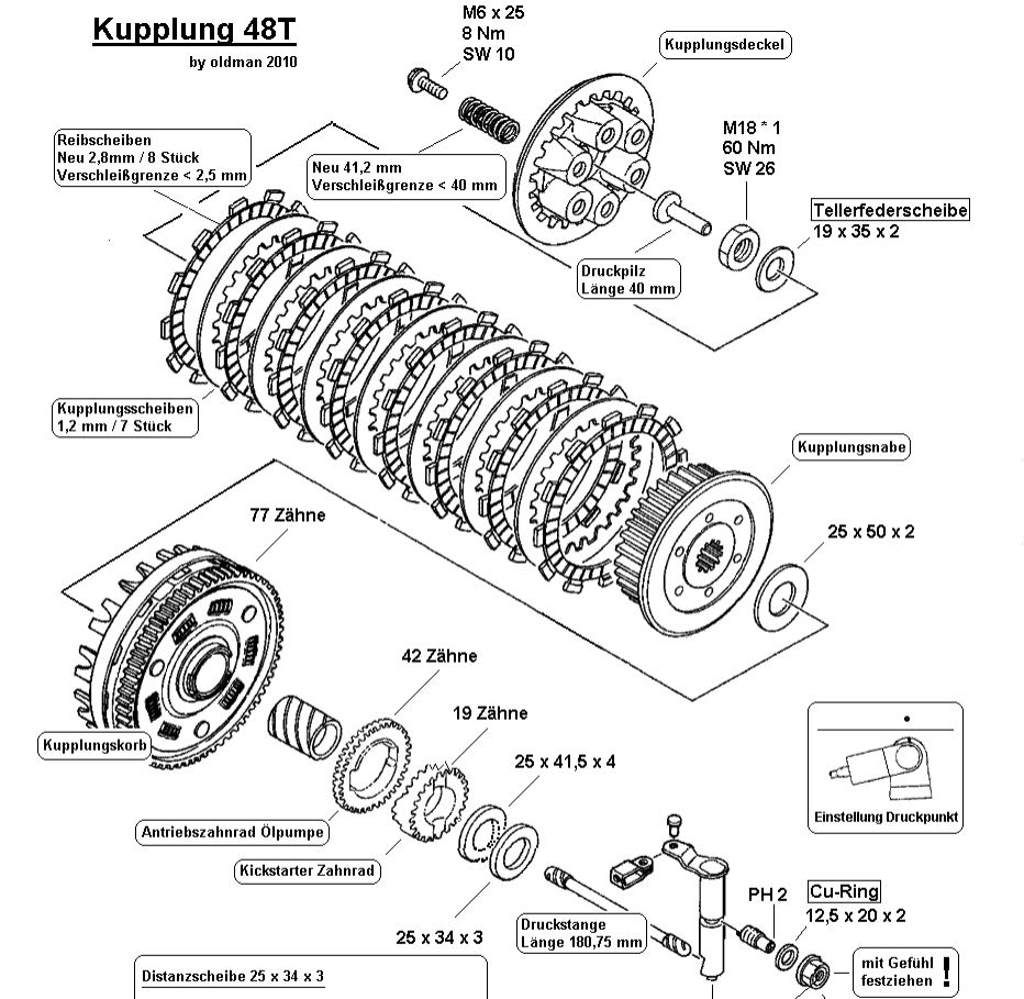

Das Bild "verschönt" die Situation etwas - die Kreuzschlitzschraube ist nicht zugänglich - Davor sitzt die Kupplung. Ich fürchte die muss raus, damit man das anständig machen kann. Nun hab ich das noch nie gemacht (und wollte es eigentlich auch nie) - Und diese Explosionszeichnung macht mir eher Kopfschmerzen: Was kommt mir da alles entgegen, wenn ich die abschraube (ohne Spezialwerkzeug geht das ja auch nicht)

Wie auch immer, die Kupplung muss runter, aber das Wort Explosionszeichnung nicht zu wörtlich nehmen.Mit einem handelsülichen Nussenkasten , dem Hiha Seiltrick oder komfortabler mit einem Kompressor und einem Pressluftschrauber ist das schnell erledigt. Wie ich bereits schrub, wird das Öffnen der Butterschraube nicht einfach gestalten, weil die geklebt ist.
Dann muss doch der Motor komplett auseinander. Die Schaltwalzen gibts billig in der Bucht. (Es gibt btw 2 Sorten davon mit unterschiedlichem Durchmesser außen)
