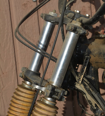

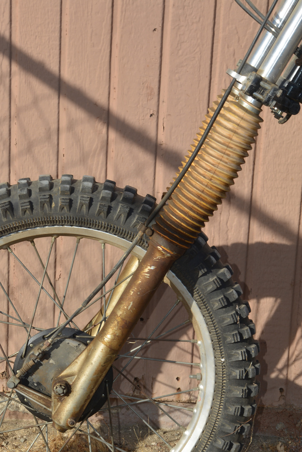

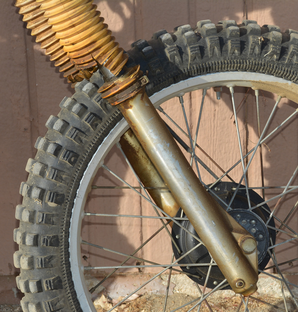

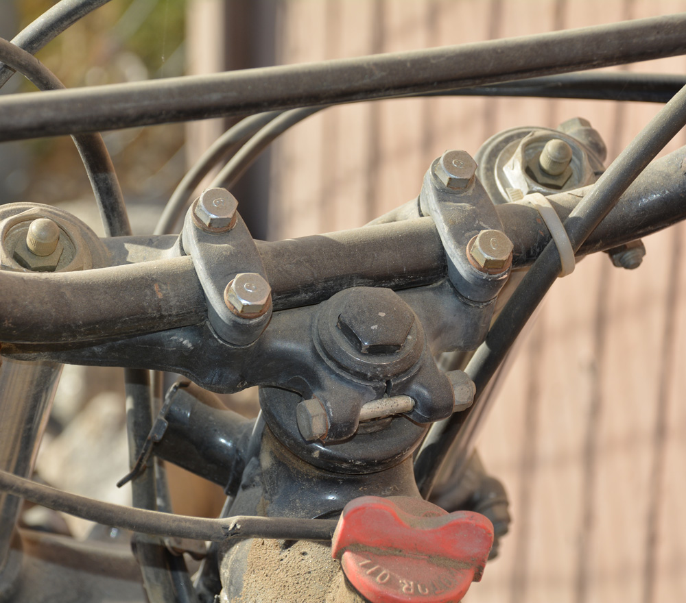

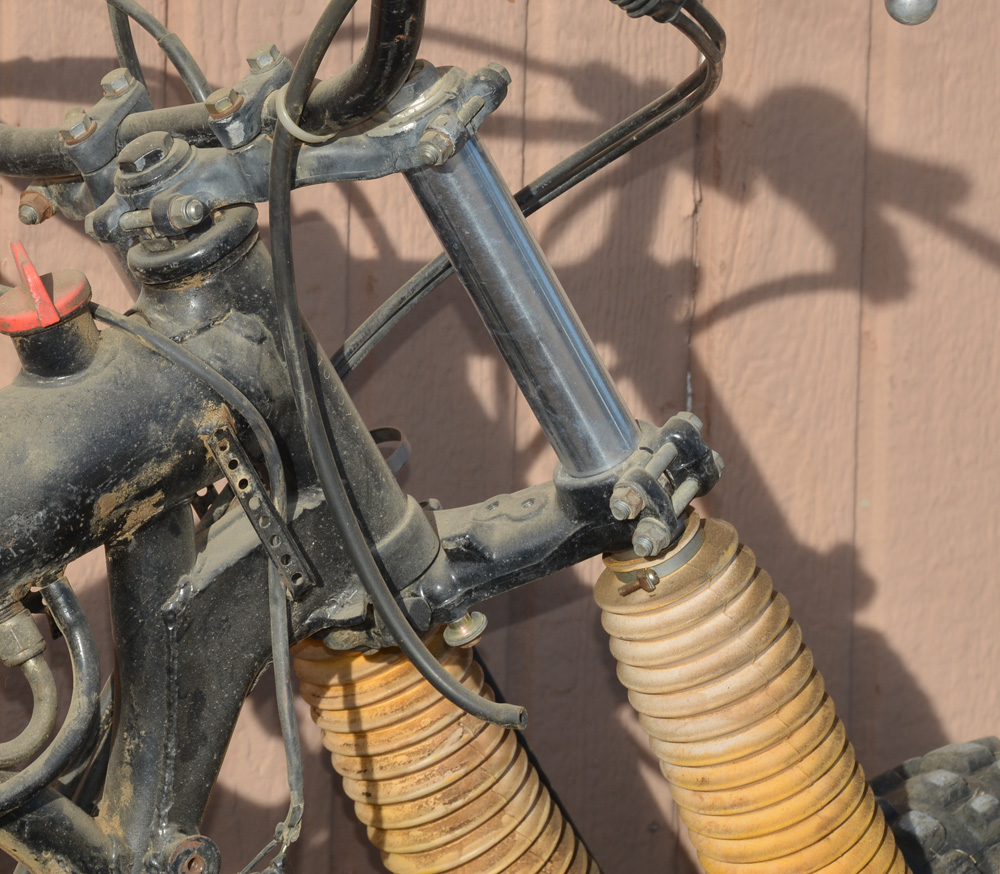

Hallo Spezies!
Könnt Ihr mir sagen, was das auf den Fotos für eine Gabel und Gabelbrücke ist?
Scheint ja auch 36mm dick zu sein, die untere Gabelbrücke sieht aus wie 76-79 ...
Vielen Dank!
Gruß Tom
Vielen Dank!
Gruß Tom

Sieht aus wie alte Brücke mit neuer Gabel. Ergibt wenig Nachlauf, der gegen null tendiert.

Moin Tom,
das sieht aus wie eine, die 1976-1981 in den DT, IT 175-425 verbaut wurde. Eventuell auch YZ-80.
Vergleich doch mal mit meiner Gabel im workshop
Horido, Nils
Horido, Nils

Fahren würd ich damit aber besser nicht auf der Straße. Das könnte sehr instabil werden..

Aber nicht in Verbindung mit diese Brücke, da trau ich mich fast wetten. Nachlauf = 0 ist immer kritisch.

Servus,
Gabel könnte auch aus einer IT175 stammen. Bj. z.B. 78/79.
Brücke? Hat der obere Teil der Brücke auf der Unterseite Gewindebohrungen zur Anbringung eines "Speedometer Brackets"? Falls ja Abstand der Löcher?
Vorderrad + Nabe? Achse 15mm? dann tippe ich auf:
TT 500/YZ/IT
VG
TT 500/YZ/IT
VG

Da ja auch ein YZ-Vorderrad mit 130mm Bremse verbaut ist : wird wohl alles aus YZ125 Bj. 77-78-79 sein - 250er + 400er hatten schon 38mm Gabel.
Original-Faltenbälge in gelb (78 + 79) halten auch ziemlich lange, bevor sie reißen.
Kann auch sein : IT250-400 78-79 mit 230 mm Federweg/IT425 mit 250 mm Federweg (schwarze Faltenbälge) oder IT175 bis ca. 1982 (Faltenbälge z.T. schon gelb)
Hat die Nabe vorne rechts um den Lagersitz schon die 3 Nasen für einen Tachoantrieb ?

Durch das unterschiedliche "off-Set" der 81er und 79er Gabelbrücken verkürzt bzw. verlängert sich der Nachlauf beim Vertauschen um ca. 35mm. In diesem Fall kommt es zu einer Nachlaufverkürzung, der dann aber immer noch bei ca. 128mm - 35mm = 93mm liegen dürfte. Das macht sich fahrtechnisch schon bemerkbar.
