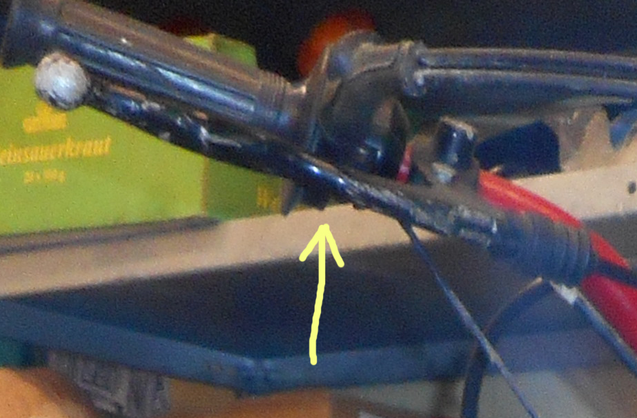

He jo, grad nachgemessen... 57cm Ferse bis zum Knie (angewinkelt), ohne Schuhe.
Vgl. Distanz > Kicker in oberster Position bis zu dieser wunderschönen Kante hier:
(weil... alles an diesem Ding ist ja wunderschön)
:D
Himmisakra... AUAAAA!
