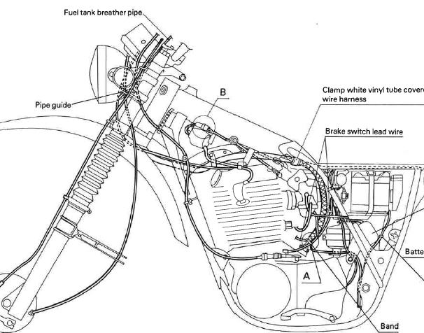

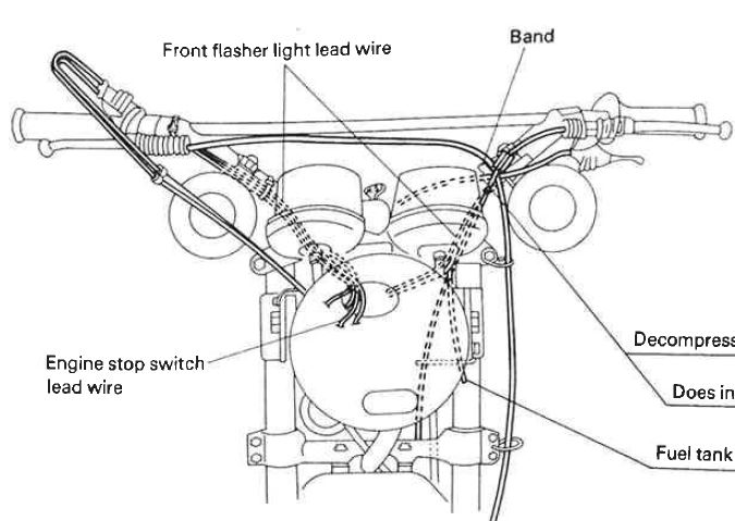

Re: Kupplungszug SR
Servus !

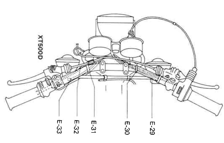

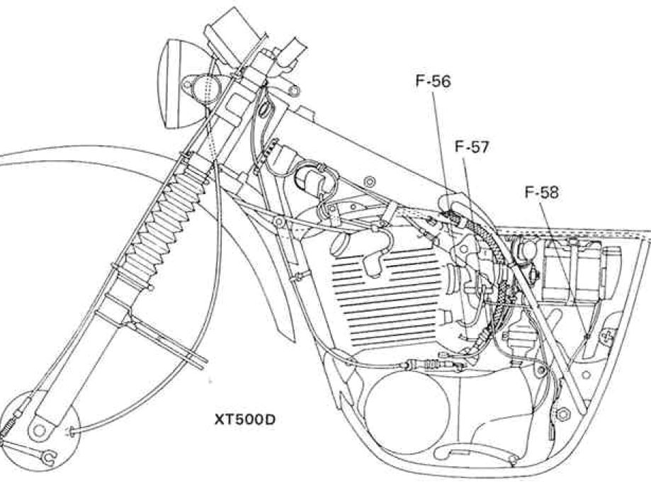

der SR Zug geht auch vom Lenker gerade weg und verschwindet irgendwo zwischen den Armaturen...
Ich würde mal an der Kupplung Ausrückgrundeinstellugn arbeiten,
den Bowdenzug schmieren und richtig verlegen, dann wird das schon.
siehe Bilder bzw. routings
Dieter
Dieter

vielen Dank für die Tips, Zeichnungen und Bilder. Der Kupplungszug ist nagelneu und die Außenhülle innen Teflon beschichtet....was soll ich da schmieren....
Ich wollte wissen wie der SR Zug verlegt wird, nach Verlegeplan der XT finde ich ist es zu stramm. Damit würde ich bei einer einstündigen Alpentour Unterarme aus Blei bekommen....also, da stimmt was nicht.
Mit der Ausrückgrundeinstellung habe ich nicht verstanden, wie ich die einstelle ? Kann mir das jemand erklären.

- Dieter1969
- Beiträge: 435
- Wohnort: Freistadt OÖ
Re: Kupplungszug SR
Servus Marcus,
also der SR Zug liegt genauso wie der XT Bowdenzug.
Das mit dem Ausrückhebel kannst du so genauso sehen wie der Hebel an der Trommenbremse,
also es geht um den idealen Eingriffswinkel um Kraft zu sparen, also mind. 90°.
es gibt sogar die Markierung, also eine Nase am Motorgehäuse dazu.
steht in jeder XT500 Manual oder Reparaturanleitung.
Auch einen trockenenes teflonbeschichtetes Seil kann man mit ein paar Tropfen Öl optimieren
um Kraft zu sparen.
Dieter
um Kraft zu sparen.

Ich bin kein Freund davon den Kupplungszug nach Original Verlegeanleitung unten mit Kabelbinder an den Rahmen zu zurren ,
Nur gerade so das er nicht an dem Frontfender schleift !

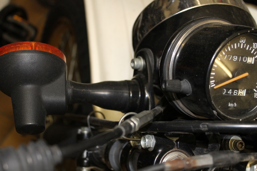

- Beiträge: 2434
Re: Kupplungszug SR

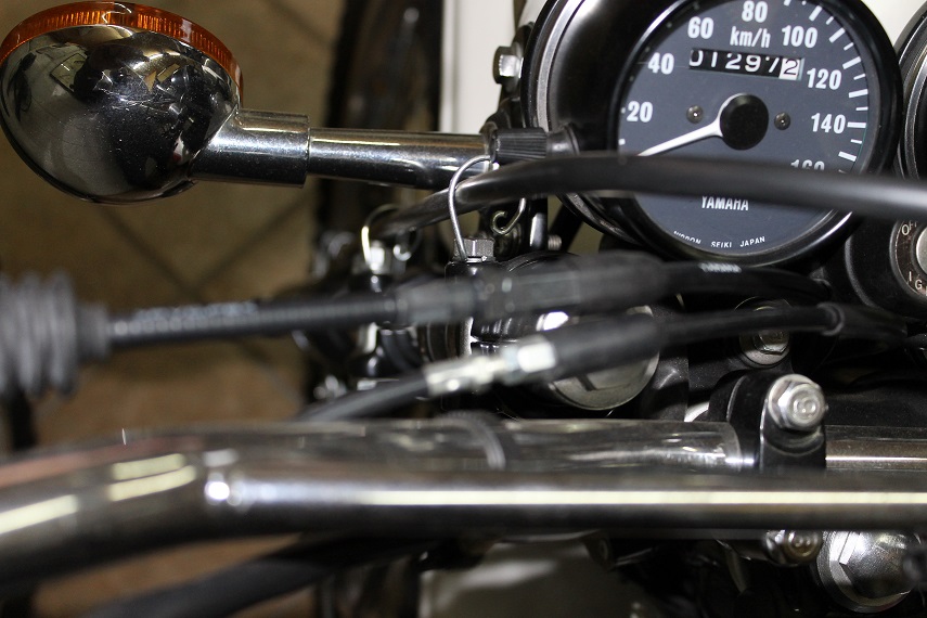

Der Kupplungszug wurde im oberen Bereich bei den XT´s ja in zwei Versionen verlegt, einmal Bj.1976/77 oben mittig durch die Gabelbrücke: und ab Bj.1978 seitlich neben dem Tacho und Scheinwerferhalterung durch die Lasche die auch erst ab Bj.1978 verbaut wurde welche die bessere ist sei dahin gestellt, habe bei meinen XT´s mal so und mal so verlegt, hat wegen der Schwergängigkeit aber eigentlich wenig zu tun

Servus Ralle,
ich widerspreche dir ungern aber bezüglich Kupplungszug doch
Denn der war erst ab 1980 nach aussen verlegt.
Sieht man an sämtlichen Prospekten auch so, egal ob US oder internat. Modelle.
Ich hab, obwohl nicht original, bei allen Modellen den Kupplungszug innen,
also zwischen die Armaturen verlegt,
das passt zwar nicht zu mir, aber es gefällt mir so besser
...übrigens finde ich deinen Spruch sehr zutreffend : Einmal XT....immer XT
XT Gruß aus OÖ
Dieter
XT Gruß aus OÖ
Dieter
- Beiträge: 2434
Re: Kupplungszug SR
Hallo Dieter,

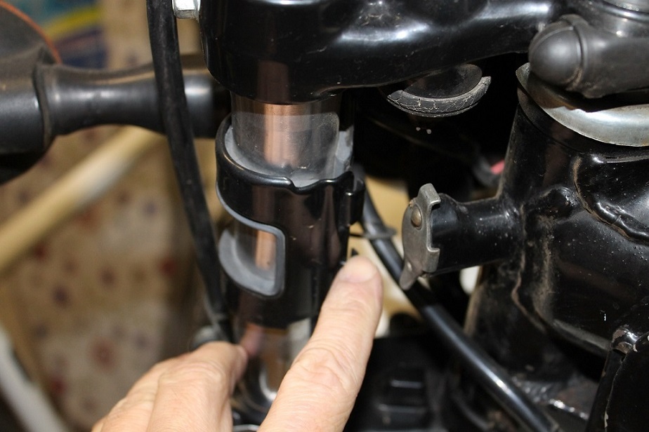

ja ich weiß, auf den Prospekten bis`79 geht der immer mittig durch die obere Gabelbrücke, aber warum wurde ab `78 lt. Part List die dafür vorgesehende Drahtschlaufe an der linken Scheinwerferhalterung verbaut? also ich hab das auch nur durch die Parts List so vermutet, ich denke wie der wirkliche Auslieferungszustand war, weiß eh keiner genau
mittig durch die Gabelbrücke finde ich auch am schönsten, aber das ist natürlich Geschmacksache und von der Leichtgängigkeit auch egal
Wo hast du denn eigentlich die Zeichnungen her?auch aus einer Montageanleitung ab 80? ich kenne den Verlegeplan der Züge und Kabel bis jetzt nur von der 77er Montageanleitung.Könntest du mir wohl mal schicken, oder?

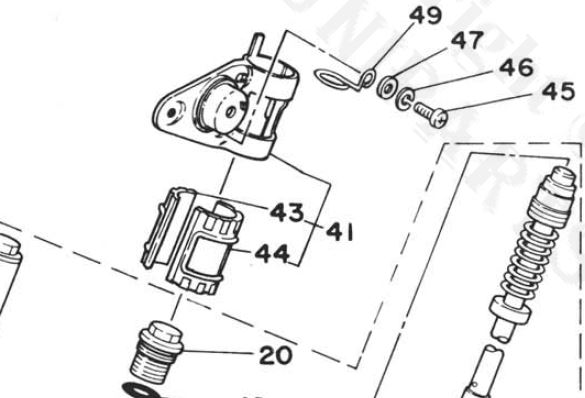

- Dieter1969
- Beiträge: 435
Re: Kupplungszug SR
Hallo Ralle,
mehr zu sehen gibts im YAMAHA Service Manual - Supplement XT500G,
kommt per scan...
zu der Tachowellenhalterung, 76-77 gabs die gar nicht, die kam überhaupt erst ab 78.
Mit der neuen Gabelform wurde auch der Kupplungszug umgelegt und
da wurde diese besagte Halterung größer bzw. statt rund länglich,
weil wie du es schon geschrieben hattest,
beide Wellen durchgeführt wurden, Tacho + Kupplung.
So hab es ich zumindest verstanden, hoffe dass ich mich nicht irre
XT Gruß
Dieter
kommt per scan...
XT Gruß
Dieter

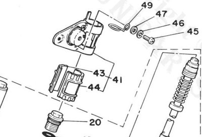

- Dieter1969
- Beiträge: 435
Re: Kupplungszug SR

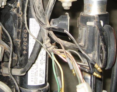

....hier noch mal schön zu sehen,
der Unterschied Tachowellenhalterung 1979 zu 1980, neue triple clamp.
In den Zeichnungen der Yamaha Teilekataloge sind die generell rund dargestellt,
den Unterschied gibts nur in natura zu erkennen.
XT Gruß
Dieter
XT Gruß
Dieter
- Beiträge: 2434
Re: Kupplungszug SR
Hallo Dieter,
Erstmal Danke für dein Scan vom Service Manual...ja Bj.1976/77 hatten noch keine Lasche, das wusste ich schon... aber genau du hast recht, die Lasche Bj.1978/79 hat ja auch eine andere Teile Nr., ist mir bis jetzt noch nie aufgefallen und ist somit nur für die Tachowelle! ab Bj.80 dann die längliche Lasche wo dann auch der Kupplungszug noch mit durch kommt
von diesen kleinen Laschen(Bj.1978/79) habe ich hier auch noch welche und habe mich immer schon gefragt wo die hinkommen! Habe ja schon so ziemlich alle original Parts List und Service Hefte, aber das blaue Heft "YAMAHA Service Manual - Supplement XT500G" hab ich noch nicht in meiner Sammlung, schön öffter mal bei Ebay England und USA gesehen aber irgendwie noch nie an Land gezogen, aber dann bald
...sag mal auf dem Bild von deiner 79er US XT hast du Hutmuttern an der oberen Gabelbrücke, gab es doch eigentlich nur Deutschland und Schweden Bj.1978/79, oder?
