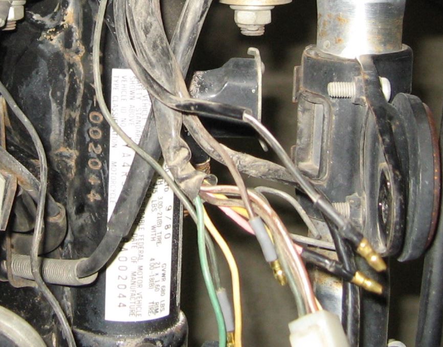

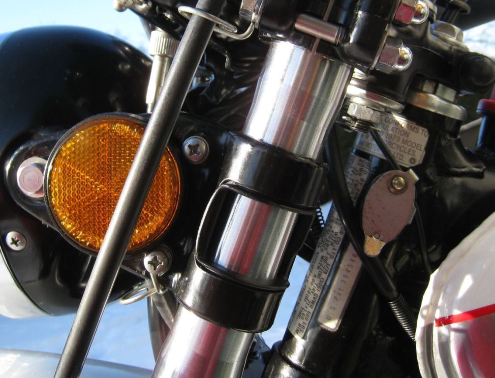

- Dieter1969
- Beiträge: 435
- Wohnort: Freistadt OÖ
Re: Kupplungszug SR
....hier noch mal schön zu sehen,
der Unterschied Tachowellenhalterung 1979 zu 1980, neue triple clamp.
In den Zeichnungen der Yamaha Teilekataloge sind die generell rund dargestellt,
den Unterschied gibts nur in natura zu erkennen.
XT Gruß
Dieter
XT Gruß
Dieter
- Beiträge: 2435
Re: Kupplungszug SR
Hallo Dieter,
Erstmal Danke für dein Scan vom Service Manual...ja Bj.1976/77 hatten noch keine Lasche, das wusste ich schon... aber genau du hast recht, die Lasche Bj.1978/79 hat ja auch eine andere Teile Nr., ist mir bis jetzt noch nie aufgefallen und ist somit nur für die Tachowelle! ab Bj.80 dann die längliche Lasche wo dann auch der Kupplungszug noch mit durch kommt
von diesen kleinen Laschen(Bj.1978/79) habe ich hier auch noch welche und habe mich immer schon gefragt wo die hinkommen! Habe ja schon so ziemlich alle original Parts List und Service Hefte, aber das blaue Heft "YAMAHA Service Manual - Supplement XT500G" hab ich noch nicht in meiner Sammlung, schön öffter mal bei Ebay England und USA gesehen aber irgendwie noch nie an Land gezogen, aber dann bald
...sag mal auf dem Bild von deiner 79er US XT hast du Hutmuttern an der oberen Gabelbrücke, gab es doch eigentlich nur Deutschland und Schweden Bj.1978/79, oder?
